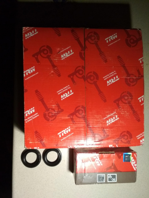

Przyjechały nowe graty - tarcze+klocki TRW 276mm, uszczelniacze skrzyni - oryginały, komplet japońskich łożysk do skrzyni: NSK na wałek sprzęgłowy przód, koyo na mechanizm różnicowy i NTN na pozostałe
przy okazji pytanie - którą stroną wbić simmering skrzyni na wałku sprzęgłowym, bo zapomniełem podczas zdejmowania? - ma odrzutnik na wardze, wiec pewnie po kierunku poznam, ale może ktoś z pamięci wie?
do tego poduszka silnika od se7en bo nowej niestety nigdzie nie ma
w poczekalni jest też reparaturka pompy sprzęgła i wysprzęglika, nowy DOT-4, odpowietrzniki hamulców i wysprzęglika

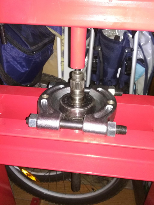

Był czas, że czekałem na Marcino i jego ściągacze do łożysk, więc zrobiłem regenerację pompy sprzęgła i wysprzęglika. Ostatnia taka operacja była w 2004 lub 2005 r i od tamtej pory nie zmieniałem płynu. Więc to był dobry ruch. A jak się ściągacz pojawił, w piątek, to wczoraj już skrzynię poskładałem :)

Marcino - 18-02-2018, 22:47
Heh... na ostatnim zdjęciu wyglada jak nowa.
Fajna prasa.... co za siłownik jest na niej?
Krzyzak - 19-02-2018, 09:40
Marcino napisał/a:
12T, daje radę, za 350 zł kupiłem, więc nie są to drogie rzeczy...
