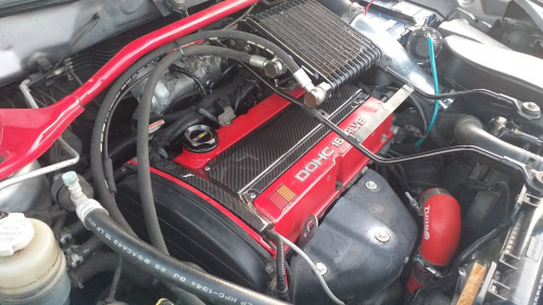

Wspomniany wcześniej dekielek z carbonu:
Po dwóch latach użytkowania wywaliłem hybrydowe wycieczki Heyner a w ich miejsce wleciały Visee.
