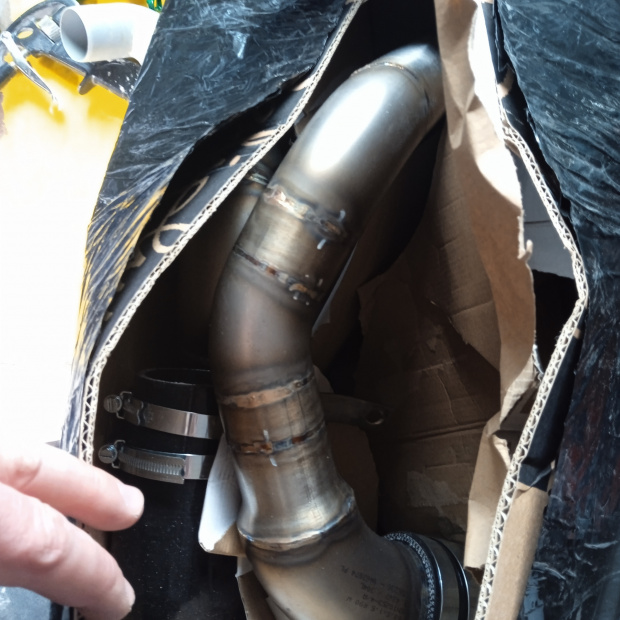

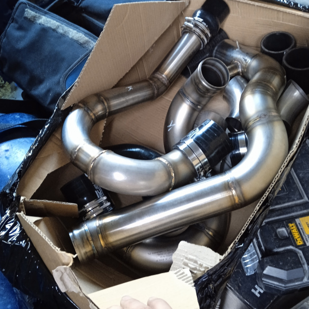

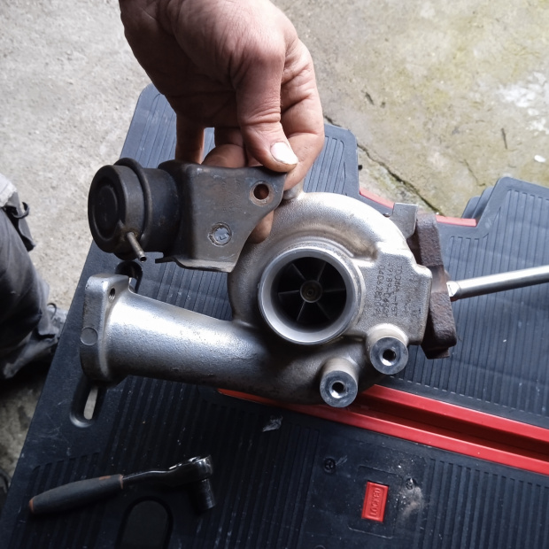

Turbocbr - 21-04-2022, 20:03
o takie fanty

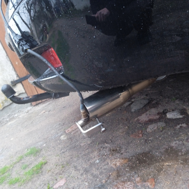

zrobiłem też mały krok wstecz. Hybrydowy dv/blowoff znalazł juz nowego właściciela a w miejsce jego wlatuję oem zawór DV.
Przy okazji sprawdziłem prace instalacji LPG przy większym obciążeniu .
Mazin89 - 25-04-2022, 16:03
Nie nazwałbym tego krokiem wstecz. Hybrydowy BOV nie daje nic więcej poza efektem dźwiękowym. Atmosferyczny z resztą też nie robi więcej niż seryjny. No poza Pssss oczywiście, do którego nic nie mam jeżeli komuś się to podoba.

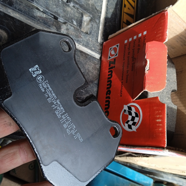

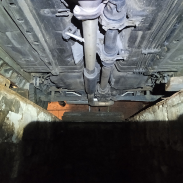

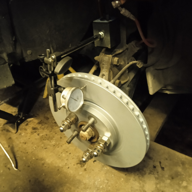

Turbiacz Stoi właśnie na kanale w oczekiwaniu na nowe tarcze hamulcowe przód . Tak Tak wlatuje nowy zestaw tarcz i klocków Zimerman. Niestety tarcze z Trw nie dały rady bicie sporo ponad normę .

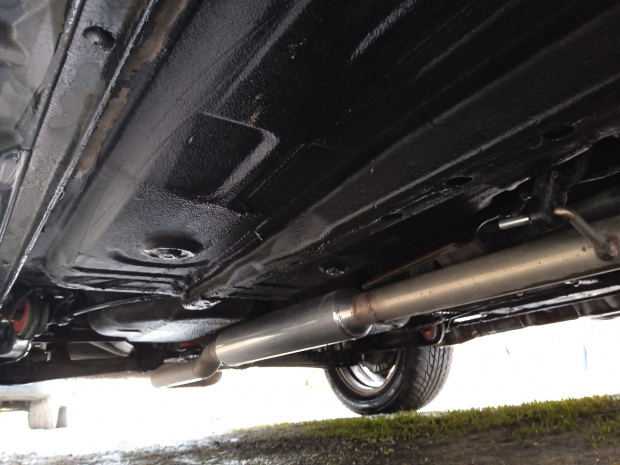

Przy okazji jak co roku przegląd zabezpieczenia antykorozyjnego podwozia + ewentualne poprawki.
Krzyzak - 09-05-2022, 07:45
Turbocbr napisał/a:
u mnie te tarcze pogięły się najszybciej ze wszystkich, jakie miałem
Rafik83 - 09-05-2022, 07:57
Turbocbr napisał/a:
[Edit] mogłeś już mu tego nie mówić :D
Krzyzak - 09-05-2022, 09:50
ale zdecydowana większość sobie chwali :)

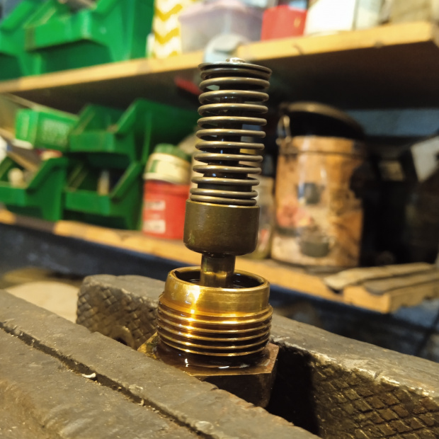

turbiacz dostał nowy olej Xado 5W50 , i tutaj czynność o której wszyscy zapominają sprawdzenie działania termostatu chłodnicy oleju :D
Dzieki Chłopaki za spota.

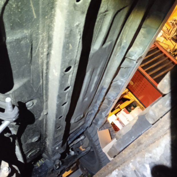

Umyłem ostatnio podwozie , nie mogłem patrzeć na tą sól czysty suchy schowany w garażu niech czeka na lepszą pogodę lub innego właściciela :D
