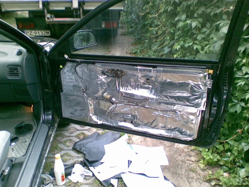

wygłuszyłem drzwi

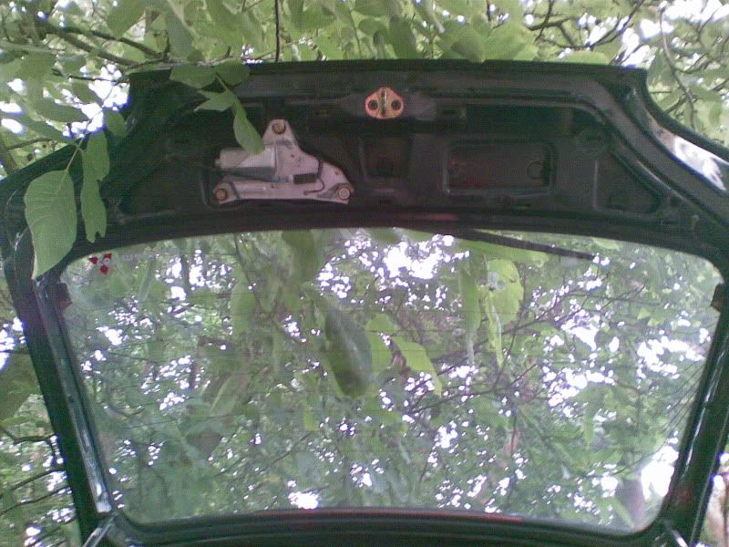

klapa czeka na oklejenie i odstraszają mnie te małe otworki
teraz drzwi ładniej się zamykają, sprawiają wrażenie cięższych i masywniejszych ale nawet do Cklasy im sporo brakuje w środku również nieco ciszej

Mam nadzieję, że docisnąłem tą matę czymś więcej niż tylko rękę. Jeżeli myślę, że to ta mata (czyli ta z Leroy Merlin) to ma ona tendencję do odklejenia się w zimne dni. Ja obklejając drzwi dodatkowo zawsze dociskałem ją grubą główką śrubokrętu.

ręką ale bardzo solidnie

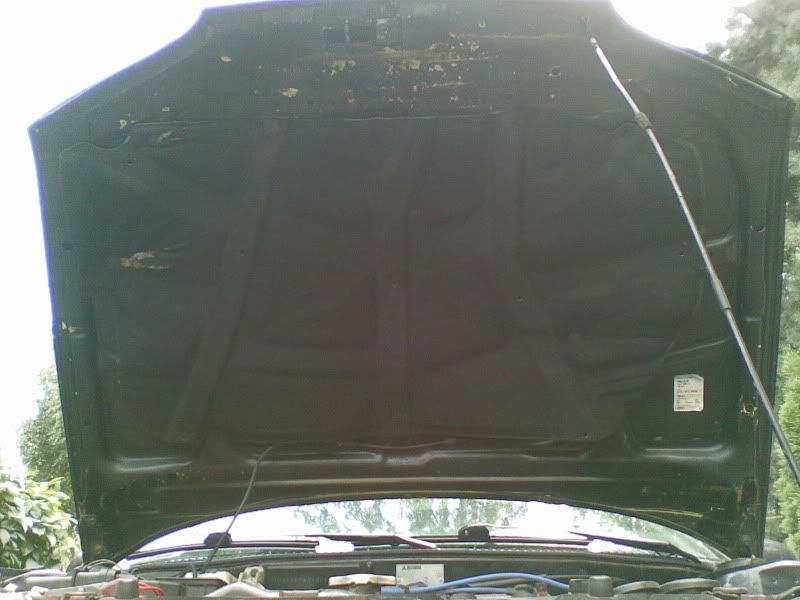

teraz zamontowałem sobie jeszcze matę pod maskę
jest odczuwalnie ciszej w aucie przy obrotach powyżej 2k i chyba nieco szybciej nagrzewa się silnik
Matę zaadoptowałem z przedliftowej carismy... na oko żebra wyglądały identycznie ale okazało się że żebrowanie colta jest odbiciem lustrzanym z carismy co widać na zdjęciu poniżej i można porównać z żebrowaniem na mojej macie

docencik87, a grzałeś ją opalarką? ja kupowałem matę w castoramie ale przed klejeniem odtłuszczałem drzwi a mate delikatnie grzałem opalarką, 2 lata i nic się nie dzieje.
Anonymous - 19-08-2010, 16:25
| Jogurt napisał/a: | | docencik87, a grzałeś ją opalarką? ja kupowałem matę w castoramie ale przed klejeniem odtłuszczałem drzwi a mate delikatnie grzałem opalarką, 2 lata i nic się nie dzieje. |
potwierdzam ja grzałem suszarką opalarka chyba trochę za mocna jest i też trzyma i trzyma, że ciężko to dziadostwo zerwać

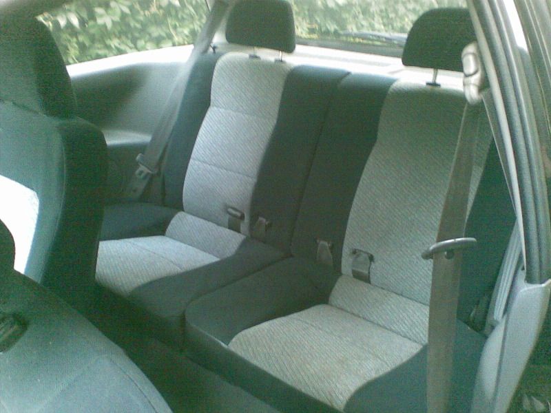

Zamontowałem sobie fotele z GTi... w aucie zrobiło się od razu ciemniej Za jakiś czas wjedzie reszta czarnego wnętrza

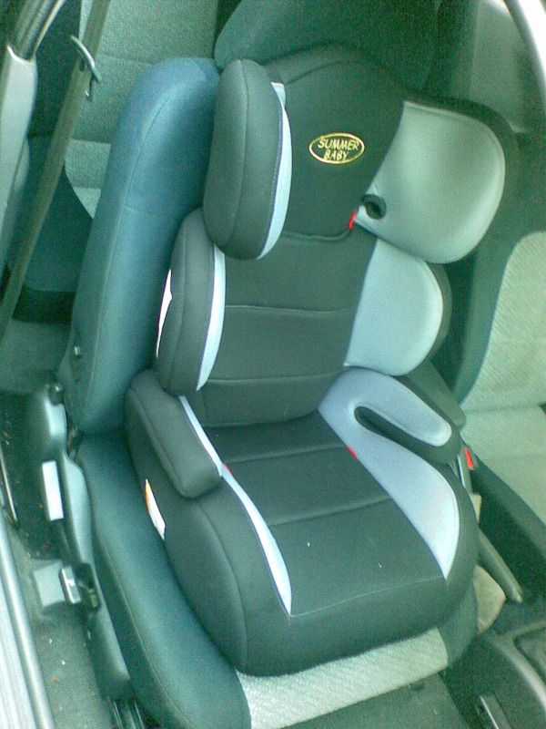

i mikro kubeł dla małego pilota
Sory za jakość bo zdjęcie robione przedłużką do grzechotki
