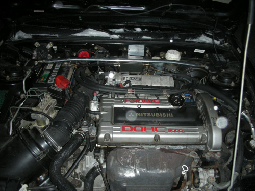

z rozpórka niebawem bedzie na tyle też
Kleju - 30-12-2010, 00:15
| rosomak1983 napisał/a: | | z rozpórka |
Ta rozpórka tak trochę mało poważnie wygląda
