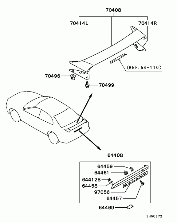

Możesz zrobić fotkę jak ten spojler jest oryginalnie przykręcony? Ja mam taki sam ale dokładany i jest tylko przyklejony a kabel puszczony bokiem i chcę go przykręcić na stałe.
D1VenO - 27-11-2012, 11:57
spoiler jest mocowany na 2 śruby po jednej na stronę, otwór wypada dokładnie w miejscu gdzie są odbojniki gumowe. Jak ty masz już przyklejoną to pewnie urąbali ci 4 spinki które wchodzą w gumowe opaski w klapie których też nie masz ;P
pozostaje ci wywiercić dziurę na śruby, potem 1 na kabel [ zdemontuj kostkę by otwór w klapie był jak najmniejszy. Z braku tych spinek w dalszej części podstawy spoilera radził bym przednią część stopek przykręcić jakimś wkrętem od spodu klapy.
p.s. zwróć uwagę że ten spoiler nie będzie idealnie na końcu klapy tylko kilka cm od załamania. Ja montowałem to ostatnio i zrobiłem do końca klapy ale ile przez to panienek o lekkich obyczajach poleciało to moje ;P
tresorex - 27-11-2012, 13:06
Czyli tak jak na rysunku?
Komplet śrubek mam już zakupiony, czekałem tylko na wolny czas ale chyba teraz następny będzie dopiero na wiosnę A co do wtyczki to ja mam zamontowaną druciarsko więc wtyczka od trzeciego stopu za szybą jest ucięta i stop w spojlerze jest tylko opleciony na kablach
