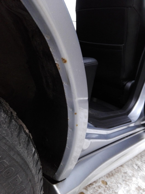

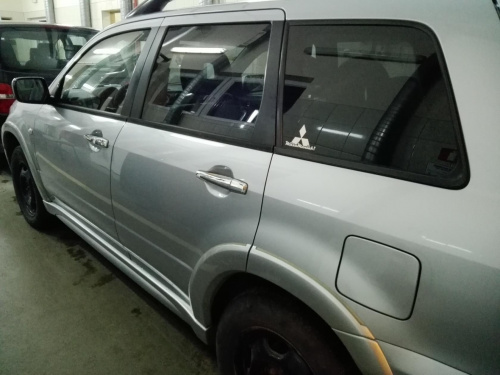

Jestem z paroma świeżymi informacjami. Rozejrzałem się za reperaturkami których nie ma do O1. Są inne które świetnie pasują i da się wyrzeźbić coś sensownego. Pojeździłem popytałem. Z tego co widać z wierzchu trzeba będzie wycinać z lewej strony kawałek rantu i wstawić bo między zgrzewami rozwarstwia się blacha, natomiast z prawej jest przynajmniej z wierzchu lajt i wystarczy zedrzeć, otruć rudą i zapodkładować i malowanie. Myślałem żeby spróbować swoich sił samemu (w końcu rantów nie widać jak drzwi zamknięte) ale nie mam dobrego sprzętu i to nie polonez jednak. Wolałbym żeby było zrobione jak należy i na dłużej.
To jest ta gorsza lewa strona:
A tutaj mamy tą lepszą prawą stronę:

Hugo - 20-01-2017, 16:38
No to obie reperaturki do wycięcia i wstawienia. Nadkola są tak zrobione, że rdza "idzie" od środka. Tam styka się ze sobą nadkole wewnętrzne i zewnętrzne i stąd rdza. Jeśli widać ją na zewnątrz to znaczy, że od środka jest koszmar... Jak zaczniesz to szlifować to rdza wyjdzie bardzo szybko i ze zdwojoną siłą.

Skąd masz takie szpary przy nakładkach?
Na szybko, w miarę dobrze i dosyć tanio, to możesz zeszlifować, potraktować dobrym inhibitorem, prysnąć podkładem "pińcet w jednym", polecieć srebrzanką do felg i położyć "baranka" w sprayu".
Na chwilę wystarczy.
Piszę oczywiście tylko o rancie (bez wyjścia na błotnik)
Jak ma być dobrze i na lata to tak jak napisał Hugo i kwota z czterema cyferkami :wink:
Bzyk_R1 - 21-01-2017, 16:21
Hugo napisał/a:
Się okaże przy czyszczeniu, jak daleko jest ruda. Zostawiam to odpowiedniemu fachowcowi.
mkm napisał/a:
Były malowane tylne prawe drzwi, podejrzewam że ucierpiały też nakładki bo z tej strony słabo trzymają spinki. Zobacz też że prawy próg (nakładka) odstaje bardziej niż lewa i jest porysowana od spodu. było uderzone/najechane na coś.
mkm napisał/a:
Wiem miałem w głowie pomysły różne, ale zamierzam dłużej pojeździć tym autem i trochę pomodzić więc prowizorki nie będzie. A co do kwoty...na naszej wiosce da się nie wchodzić w 4 cyferki nawet z wycinaniem i wstawianiem.
Hugo - 21-01-2017, 17:02
Ale ja Ci piszę, że jest daleko. Kilka cm w górę od zagięcia rantu :wink:

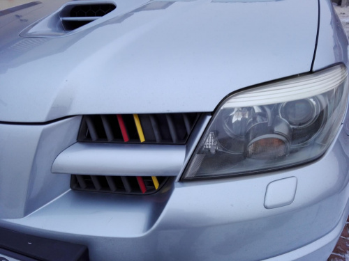

Kolejny raz utwierdziłem się w przekonaniu że nie mam smykałki do oklejania folią :cry: nawet takich małych elementów (dwie lewe ręce :D ) no ale cóż może kiedyś poprawię, a tylne lampy to już nawet się nie zabieram. Tymczasem wyszło jak wyszło i muszę popatrzeć za dnia jak to się komponuje z autem. Co niektórzy twierdzili że pasuje do srebrnego... Gdyby ktoś miał ochotę i ogarniał oklejanie to chętnie podlecę z tylnymi lampami. Folia light black już czeka. Sorry za słabe fotki ciemno już...
Jaro1974 - 24-01-2017, 22:41
Bzyk_R1 napisał/a:
Nie przejmuj się - ja też :twisted: Wolę zdecydowanie śrubki odkręcać i przykręcać :mrgreen: :wink:
Te kolorowe paski na grillu nawet ciekawie wyglądają choć ja bym się pokuśił o takie kolory jakie są na znaczku rallyarta ;-)
Bzyk_R1 - 24-01-2017, 22:47
:-P wiem wiem akurat miałem tylko żółte paski. Pomarańczowy w drodze, chociaż widziałem w takich kolorach też w internetach. Myślę czy by to nie pomalować.

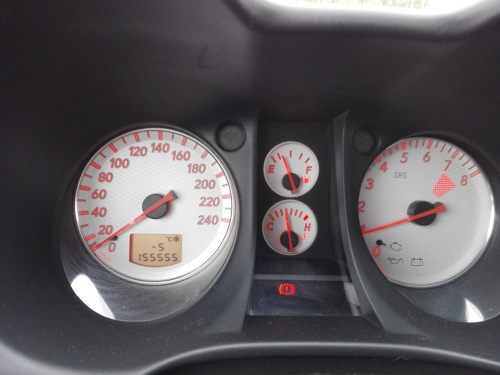

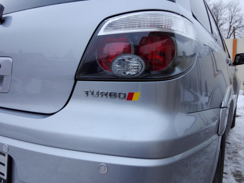

Trochę się pozmieniało w Mitsubishi od ostatniego posta więc postaram się trochę opisać co i jak. Przede wszystkim cieszę się że LSRG śmiga i to najważniejsze. Niedawno na cyferblacie pojawiło się coś takiego:

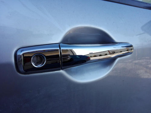

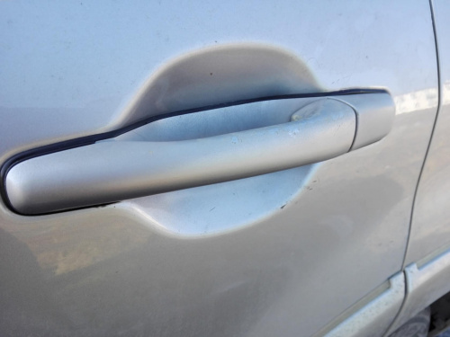

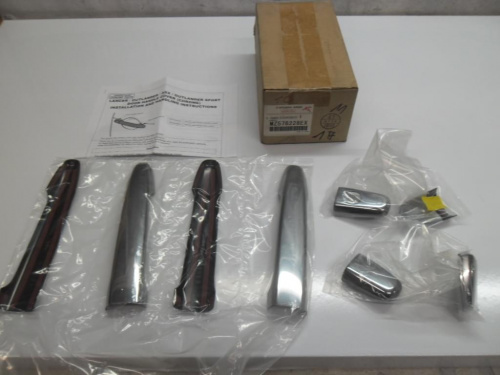

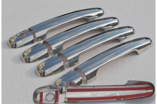

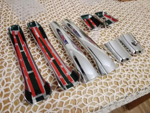

Tak wiem trochę nie estetyczne ale zima jest, posprząta się jak będzie cieplej :) W sumie gdzieś widziałem takie zdjęcie... :D Jak pisałem wcześniej, rozpocząłem przygodę z Aliexpress i na próbę zamówiłem dwie rzeczy co by sprawdzić z czym to się je. Pierwsza paczka przyszła do mnie po 21 dniach a druga po 30 dniach czyli wg mnie szybko. Postanowiłem kupić obudowę kluczyka wraz z grotem oraz "pakiet chrom" czyli nakładki na klamki w chromie. Szybkie wertowanie ofert w Allegro dało odpowiedź. Nakładki w cenie od 169zł do 200zł za kpl. Za nakładki ze znaczkiem Mitsubishi podobno oryginalne trzeba dać od 250 do nawet 350zł. Natomiast obudowa kluczyka w galeriach handlowych w punktach dorabiających kluczyki, tylko na zamówienie i przedział cenowy 70-100zł. Tymczasem małe chińskie rączki potrafiły mi to wyprodukować i wysłać o wiele taniej.
Tak wyglądały oryginały: (250zł)
Tak chińskie sprzedawane już na Allegro: (179zł)
A tak te które zamówiłem za 11,79 $
Oczywiście zostały od razu zmodyfikowane przeze mnie bo ta pseudo taśma dwustronna 3M trzymałaby pewnie do pierwszego podmuchu wiatru przy 40km/h lub odpadłaby przy zamykaniu drzwi. Toteż podkleiłem gdzie się dało całe wnętrza taśmą z BOLLa. Co do kluczyka to zapłaciłem za obudowę 2,53 $ :D i muszę przyznać że jest bardzo solidna.
Na foto widać co stało się z poprzednią osłoną kluczyka. Dosłownie rozpadała się w rękach gdyż była popękana. Przełożyłem sterowanie centralki oraz kostkę immo do nowego opakowania i proszę. Od góry ori kluczyk, niżej chiński poskładany jeszcze nie dorobiona surówka oraz po lewej stara ori obudowa. Jedziemy z tematem. Tak więc moje smutne wyblaknięte klamki które chciałem jakoś poprawić zostały pokryte nakładkami chrom. Tak było a tak jest:

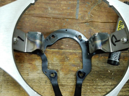

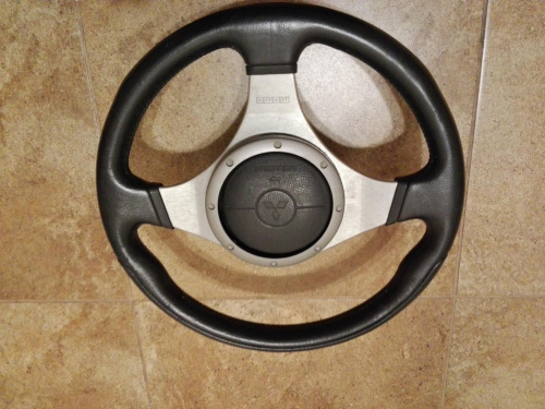

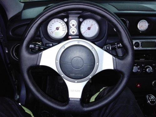

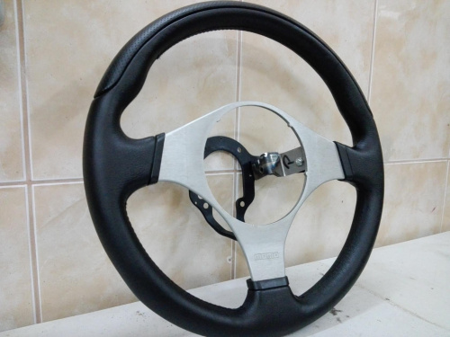

TAK!!! wreszcie do wyposażenia mojego Miśka doszła kiera od Evo. Tym samym wpisałem się do wąskiego grona forumowiczów którzy doświadczają jeszcze większego banana na twarzy po wejściu do O1T. Z tego co udało mi się ustalić kiere mają:
Piotrek (W@sio) niewątpliwy twórca i inicjator projektu :D
Patryk (Sxizo)
Paweł (Pawel1988)
Leszek (turek61)
No i Krzysiu :D
Kogo nie ma niech się dopisze.

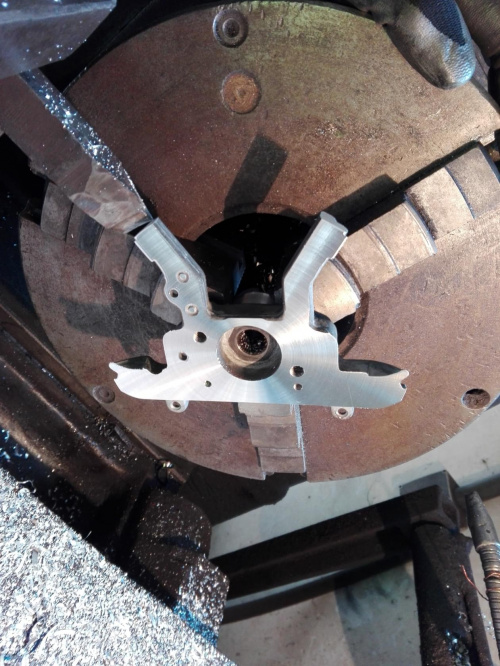

Jak wiadomo operacja wymaga trochę rzeźby

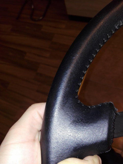

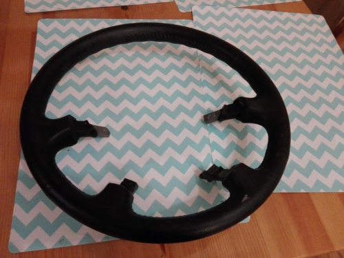

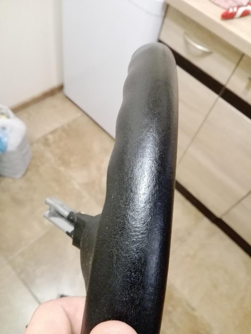

Nie mogę tutaj nie wspomnieć o Staszku którego kierownica od "Byczka" posłużyła mi za dawcę wieloklinu. Postanowiłem że zostawię moją w nienaruszonym stanie gdyż jest super utrzymana i będzie na pamiątke. Dzięki Stachu! W tym miejscu muszę opowiedzieć o kierownicy Staszka, gdyż skóra na niej jest w rewelacyjnym stanie. Przypominam że Byczek miał prawie 350.000 km przebiegu. Poniżej zdjęcia kiery w miejscu najbardziej narażonym na zużycie. Pomyślcie co musi być w aucie w którym kiera jest gładko spolerowana?
Kierownica MOMO Evo po tym jak do mnie trafiła okazała się być w bardzo dobrym stanie, na fotkach wyglądała gorzej, po umyciu pokazała na prawdę ładne oblicze :) I wszystko byłoby okej ale Krzysiek pomyślał zrobimy pedantycznie i kierownica trafiła do specjalisty który zajmuje się renowacją kierownic. Chłopaki przyłożyli sie do pracy i teraz mam prawie jak z fabryki :) Tak wyglądała po renowacji:
A tak już w samochodzie:
