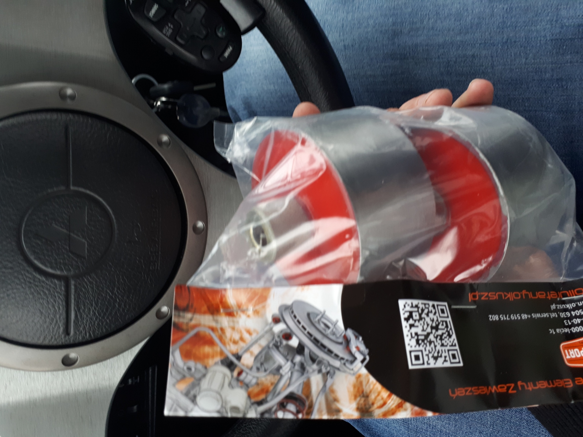

Załatwiłem poliuretany na wahacz wzdluzny bo moje skrzypią (będą dostępne za ok 2 tyg w deuter Olkusz :D )

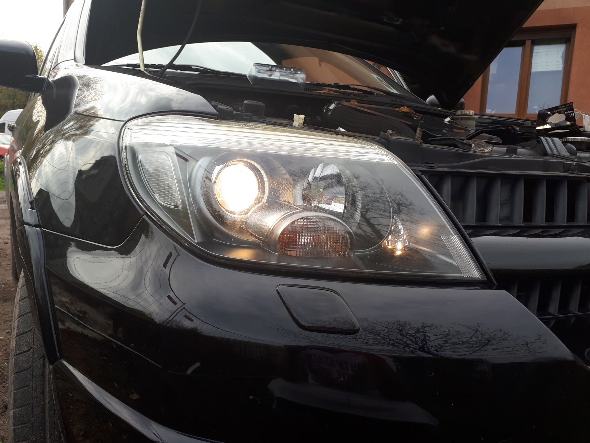

Wpadły nowe zaroweczki :D

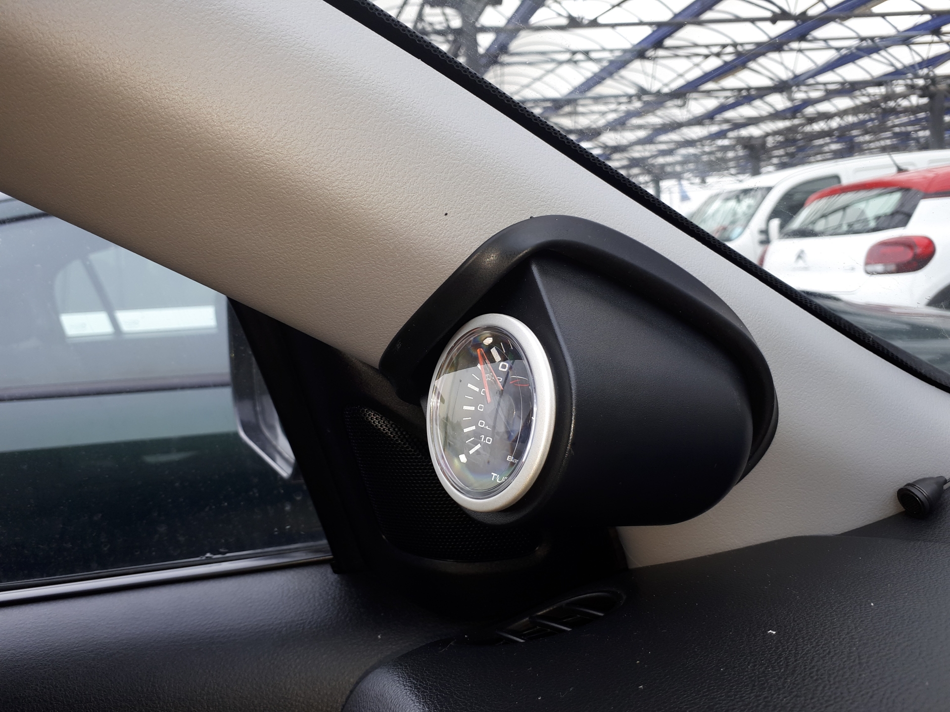

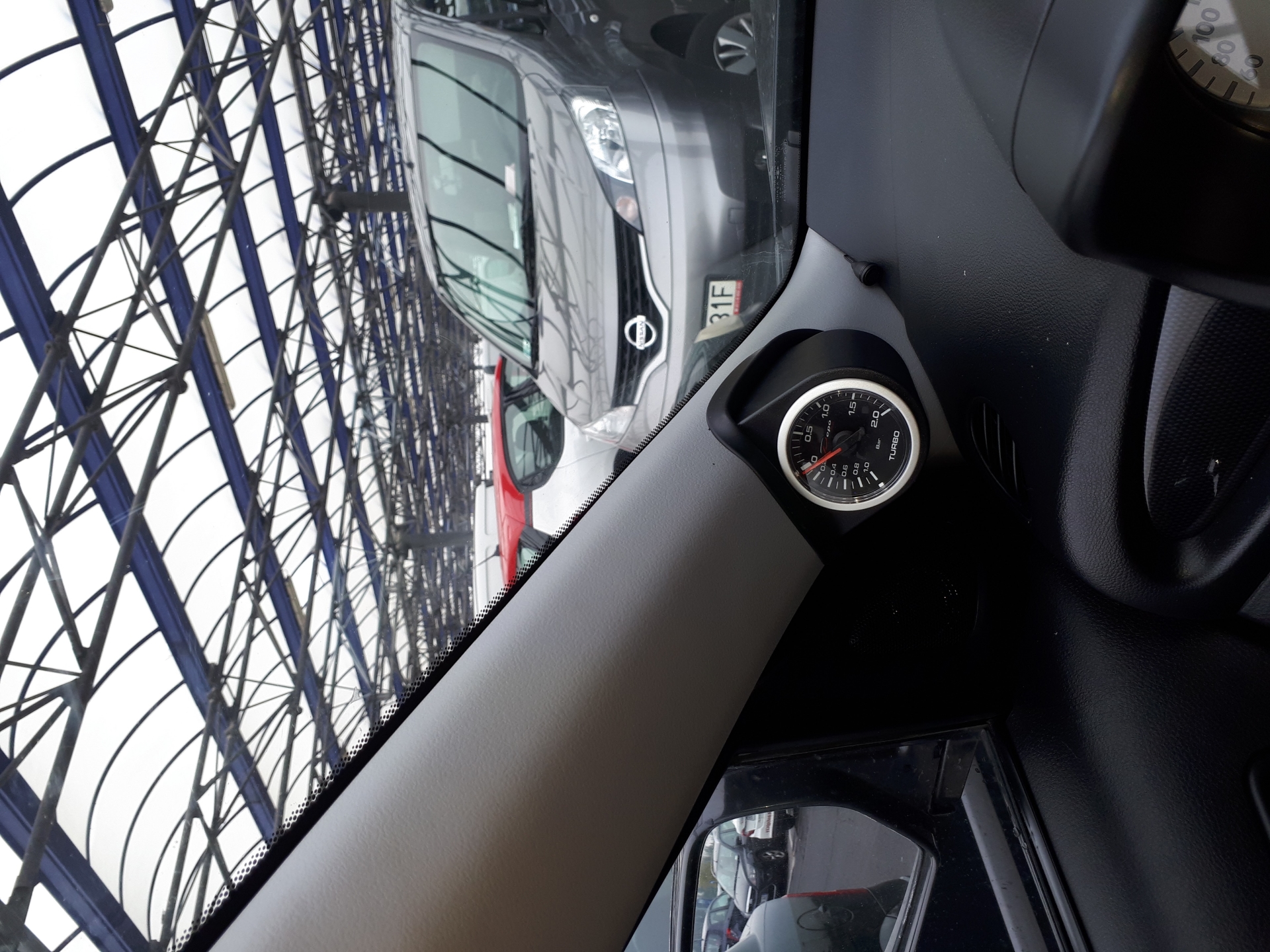

A tak wykonczylem wskaźnik :D

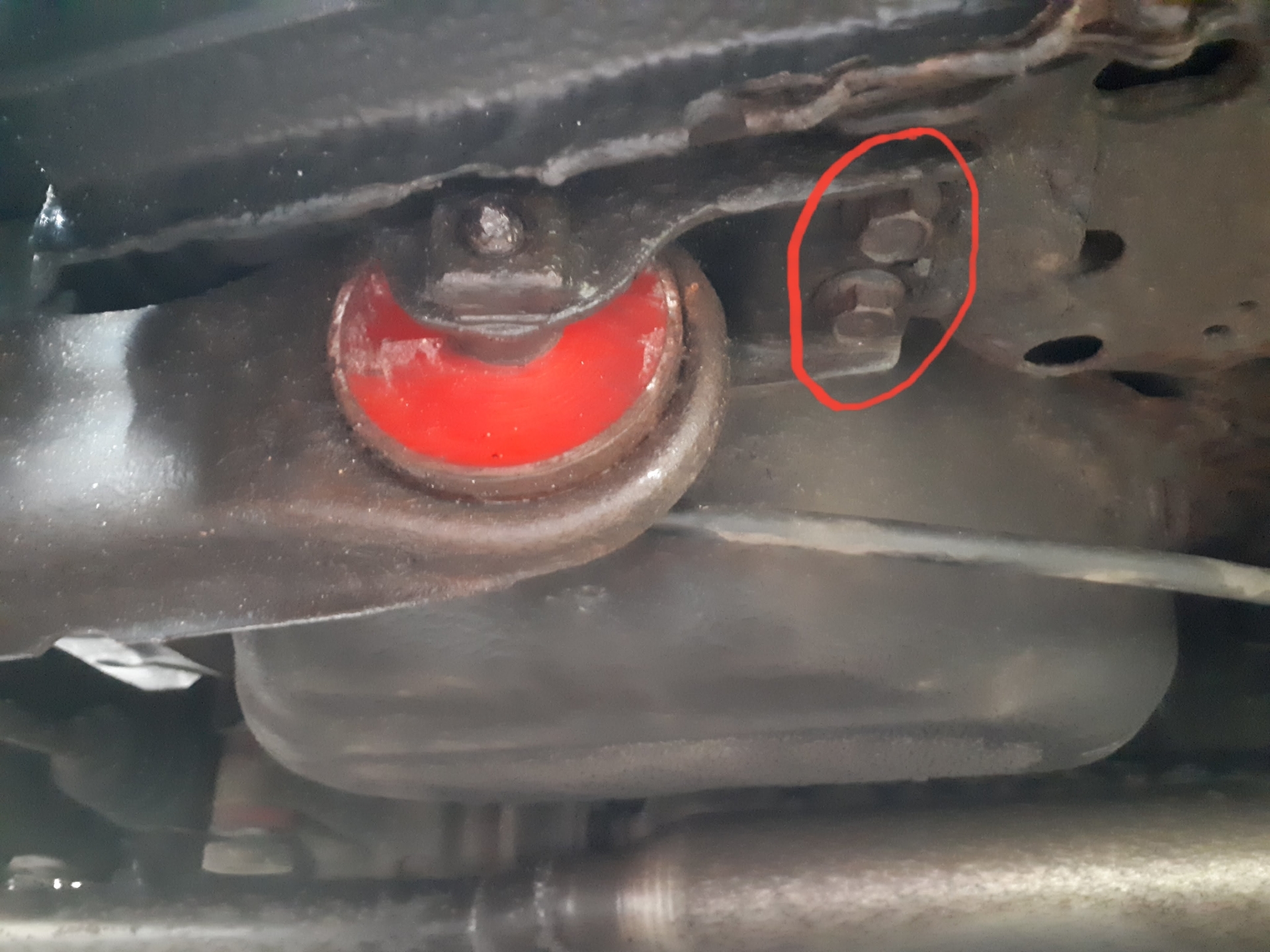

W między czasie wypadły tuleje poliuretanowe na wahacze wzdłużne.
I pojawił się problem. Tuleje są bardzo sztywne, dużo sztywniejsze niż gumowe. I jeżeli wprasujemy je tak samo jak oryginały, to nie da się ( przynajmniej u mnie ) ustawić zbieżność. Z oby dwu stron brakowało tyle samo po 40minut - chyba :D . Po prostu tuleje są tak sztywne że zakres regulacji jest bardzo mały i jeżeli wprasujemy je o 1mm w ta czy w tamtą to jest za mały zakres pracy tuleji. Problem został szybko rozwiązany i zastosowalismy patent np z BMW e46. Otwory zaznaczone na czerwono ( oryginalnie okrągłe ) zostały rozwiercone w tzw fasolki. I teraz mam regulację oryginalną na śrubach + na całym wahaczu :D
Zawieszenie na ta chwilę tip-top, jak nowe nic nie stuka nic nie puka. Wahacze przednie regenerowane równiez mają się dobrze.
