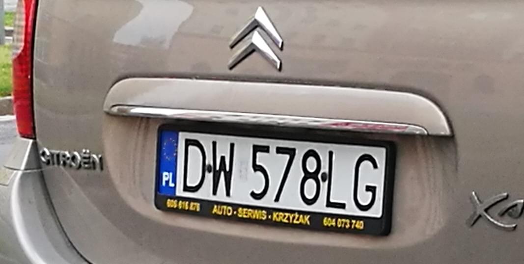

deejay - 12-05-2018, 23:44
Darek mówiłeś że Francuzy to fuuuuu , a tu proszę :P :mrgreen:
Marcino - 13-05-2018, 03:49
:) heh
Krzyzak - 13-05-2018, 09:11
a no to wiesz - od tej strony to co innego ;) - dają zarobić...
