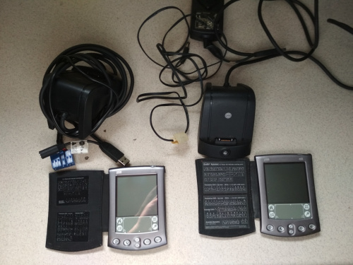

wizyta u se7ena i nieskuteczne podłączenie komputera ze starym programem od Bursta (próbowane także TMO) skłoniły mnie by znów skonfigurować sobie Palmtopa z mmcd
niestety swój sprzęt pożyczyłem użytkownikowi Colta a wszelkie na niego namiary zostały w starym, sprzedanym telefonie
i tak od 2 lat jestem bez Palma... mam nadzieję, że ten osobnik, który obiecywał szybki zwrot jest zadowolony z bezczelności jaką się wykazał...
tu zdjęcia - Krzyżak lutuje i Krzyżak sprawdza mmcd w wersji 1.8
plusem jest to, że obecnie wszystko znajduje się w obudowie stacji dokującej i zostanie jeszcze zrobiona możliwość ładowania Palma ze złącza USB
dodatkowo Palm ma nową baterię - ponieważ dedykowanych nie można już w PL kupić to polutowałem kable od zwykłej baterii do popularnych telefonów dla seniorów - takie baterie o pojemności 800-1500mAh można kupić za kilkanaście PLN

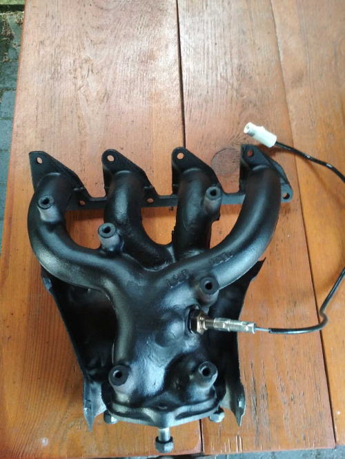

No to po podłączeniu zauważyłem, że lambda coś daje niskie odczyty i tłumik taki mocno czarny, postanowiłem zmienić i... wyjąłem starą bez gwintu :shock:
Miałem jakiś używany zapas, więc próbuję wkręcić i to samo - wyjmuję bez gwintu... przegwintowanie 18x1.5 i narzynka taka sama do sondy niestety nie poprawiła sytuacji. Dobrze że miałem zapasowy kolektor to szybko go podrasowałem i założyłem zupełnie nową lambdę NTK made in japan.
Musiałem tylko wymontować jedną ze szpilek bo była urwana - sporo delikatnej pracy było, ale się udało - i jest zamontowana na klej szpilka 10x40x1.25.

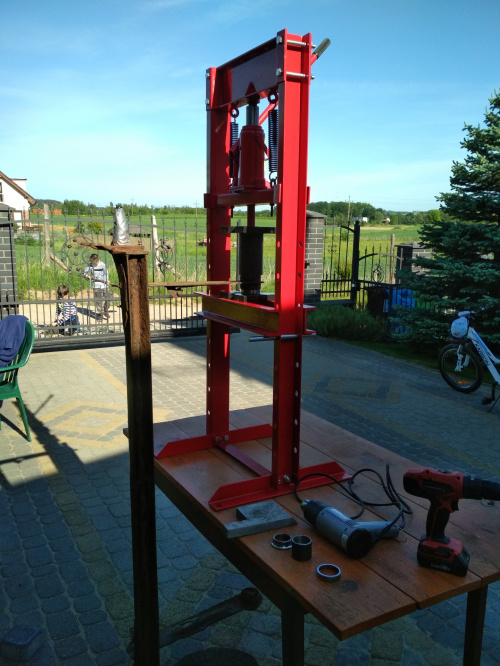

a przy okazji - stałem się posiadaczem takiego zestawu - jest świetny! polecam do wyciskania tulei
wczoraj od razu wyprasowałem tuleję z tej nowej belki od bordowego bo była minimalnie krzywo - jest 100x łatwiej niż na prasie, szczególnie gdy robi się samemu i trzeba trzymać gibającą się belkę, przesuwające się cylindry od podpory i popychacza a czwartą ręką obsługiwać tłok prasy...
tulejek jest mnóstwo - pod tym co widać jest jeszcze drugi a czasem i trzeci rząd - od 34 do 90 co 2mm
Wiele kosztuje taki zestaw?
Marcino - 20-06-2018, 09:14
Nada się to do wyciskania tulejek metalowo-gumowych w tylnych zwrotnicach?
Krzyzak - 20-06-2018, 09:44
440 zł, a do wyciskania tulei ze zwrotnic jest idealny - jeśli tylko jej średnica nie jest mniejsza niż 34mm :)
Zmierze tulejki i jak coś to cię zaproszę....:)
Hugo - 20-06-2018, 12:17
Z tego co pamiętam to tulejki metalowo-gumowe w tylnych zwrotnicach mają 35 mm średnicy zewnętrznej.
