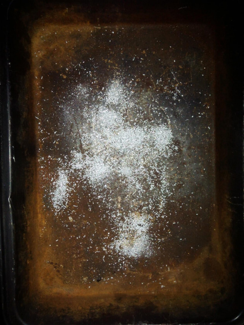

wiem, że nie sciągają kolektora przy montażu wtrysków
ooo - to duży błąd; u mnie tak wyglądało po wierceniu i gwintowaniu:
