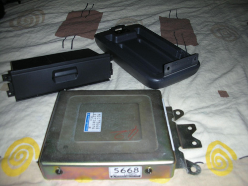

i jeszcze pare gratów, schowek z ori zawiasem, drugi z klapka (zawsze o nim marzyłem :lol: ) oraz wspomniany komp, jeszcze mechanizm szyb na tyl co linka poszła ale to na wiosne sie założy.
idas - 09-02-2011, 21:21
rosomak1983 napisał/a:
drugi z klapka (zawsze o nim marzyłem)
Ja też!!! gdzie ten skarb dostałeś?:D
rosomak1983 - 09-02-2011, 23:55
idas, jakies 5 km odemnie w sumie pojechalem tylko po tylny mechanizm szyb ale jak zobaczyłem to i owo to od razu wykreciłem :D

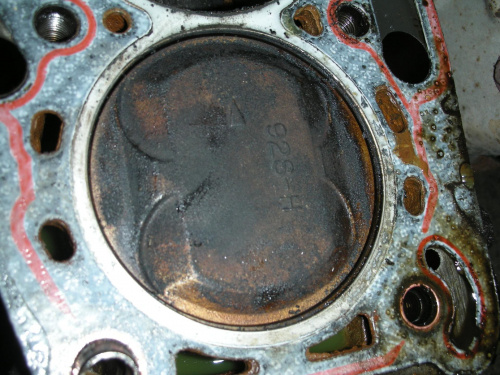

A to moja dzisiejsza wydumka , wziałem sie za robote zeby ułatwic mechaniorowi co nieco, zdjałem głowice 1.8 oraz 1.6 i oto co ujrzałem.
Tłoki z 1.8 DOHC (dokładnie 4g93p tj proton)
oraz tłoki z 1.6 4g92
Dzis gadałem z Czarnym i twierdzi ze to 11;1 jest nie do osiagniecia, w tej hybrydzie, bardzo szanuje sobie Twoje zdanie ziom ale mam cicha nadzieje ze jest inaczej...
tłoki z 1.6 sa wyraznie bardziej doprezajace, a głowica DOHC rózwniez dopreza wiec spęzanie bedzie konkretne... mam nadzieje na te 11;1 tylko tutaj mała obawa czy zawory pomieszcza sie we wcieciach... :? ale na sucho pokrece z plastelina,

weź poprawke na to, że nie zawsze zawory muszą zdążyć uciec przed tłokiem, na sucho możesz kręcić i będzie OK, a jak odpalisz to silnik będzie się trzaskal, bo jednak zawory leciutko sie lizna z tłokiem, tak ku przestrodze pisze, bo poznałem jeden taki przypadek.
