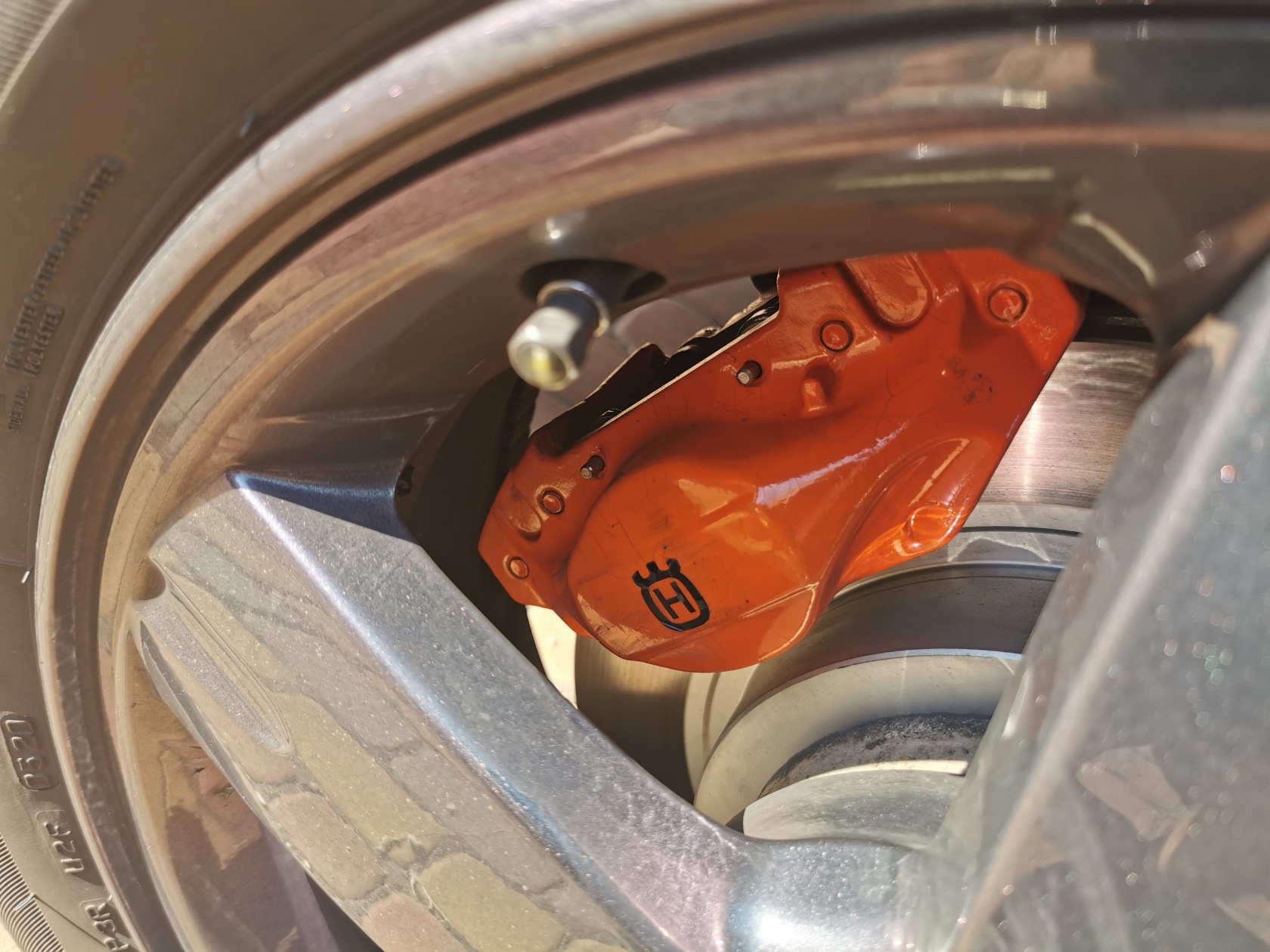

Psssst... LSRG stoi na warsztacie i ubiera hamulce Brembo na tył. Jutro (właściwie to dzisiaj) drugi dzień walki. Przednie zaciski zostaną odwrócone, wlecą nowe klocki Tomex.a i wszystkie przewody w oplocie.
Bzyk_R1 - 19-06-2021, 19:08
Hamulce brembo z Mercedesa ML w wersji Husqvarna edition już u mnie. Auto fabrycznie wyjechało z 6 tłoczkami w hamulcach. Obecnie LSRG hamuje 12 tłoczków. Co tu dużo pisać działa podobnie jak w pilarkach
