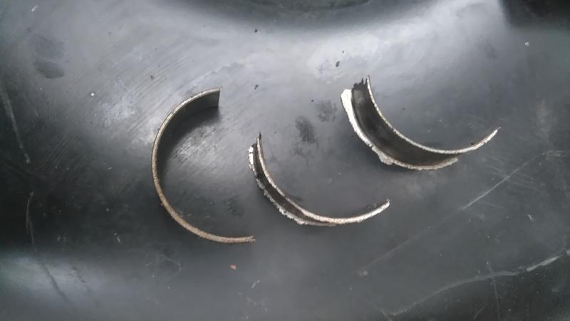

tresorex - 16-08-2018, 07:44
U mnie w sedanie V6 było słychać stukanie, które było coraz głośniejsze ze wzrostem obrotów. Na początku lekko stukało, później coraz mocniej i głośniej i po przejechaniu ok 3000km z dnia na dzień silnik stracił moc i zaczął chodzić jakby nie miał w ogóle oleju.
Tak wyglądała panewka tłoka na wale:
Krzyzak - 16-08-2018, 20:04
to jest ta środkowa na podporze wału czy korbowodowa? - bo wygląda jak panewka ustalająca :)
tresorex - 16-08-2018, 20:50
Korbowodowa, ta z lewej to pierwsza lepsza z brzegu żeby było dla porównania. Na korbie wyklepana prawie do zera.
