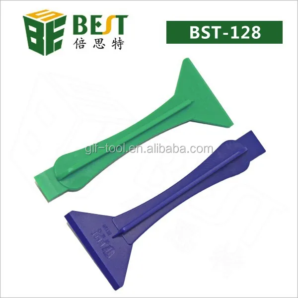

Ja ściągałem dwa razy. Nie jest to wcale trudne. Najlepiej podważać od góry i stopniowo schodzić w dół. Nie ma się co bać, że złamiesz zaczepy, bo trzyma się to głównie na dwóch metalowych klipsach (takich: http://media.jetpress.com...50&height=250), które z jednej strony są nasadzone na plastik, a z drugich wchodzą w słupek. W najgorszym wypadku metalowy klips spadnie, to trzeba znowu założyć, ale naprawdę ciężko tam coś złamać. Jedyne plastikowe elementy to haczyki na samym dole. Po oderwaniu metalowych klipsów ze słupka, należy plastikową osłonę słupka pociągnąć do siebie, tak aby dolne haczyki wysunęły się z otworów. Do otwierania polecam przyrząd podobny jak ten z linku poniżej: https://sc01.alicdn.com/kf/HTB1TAcfKFXXXXcAXXXXq6xXFXXXB/Nylon-Pry-tool-Plastic-Spudger-Opener-for.jpg
