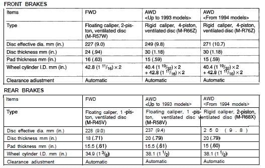

Hugo, trochę większe:
Wg katalogów wychodzi 295mm.
Hugo - 09-08-2017, 11:08
Nic z tej tabelki nie rozumiem :D
Tak czy inaczej jeśli te tarczobębny są wentylowane, tak jak w Space Wagonie to może wrzuciłbym do swojego, bo rozstaw tych dwutłoczkowych zacisków na jarzmach na 99% będzie pasował do tarcz kotwicznych w Galu. Ten napis MITSUBISHI i wygląd zacisków mnie urzekł :wink: Już je widzę w czerwieni z białym napisem...
Skoro już nie rozumiem nic z tej tabelki to jakie duże tarcze przednie były w 3000GT po lifcie?
mati_z - 09-08-2017, 11:20
Jakoś dziwnie te wymiary podają. Przód po lifcie ma 313 mm, ale do zacisków trzeba dorobić adaptery bo mimo, że rozstaw mają ten sam co w Galu (159 mm) to mocowanie przypada w tym miejscu gdzie są mocowania w zwrotnicy i trzeba je przesunąć w górę albo w dół ;)
Tak? :D
