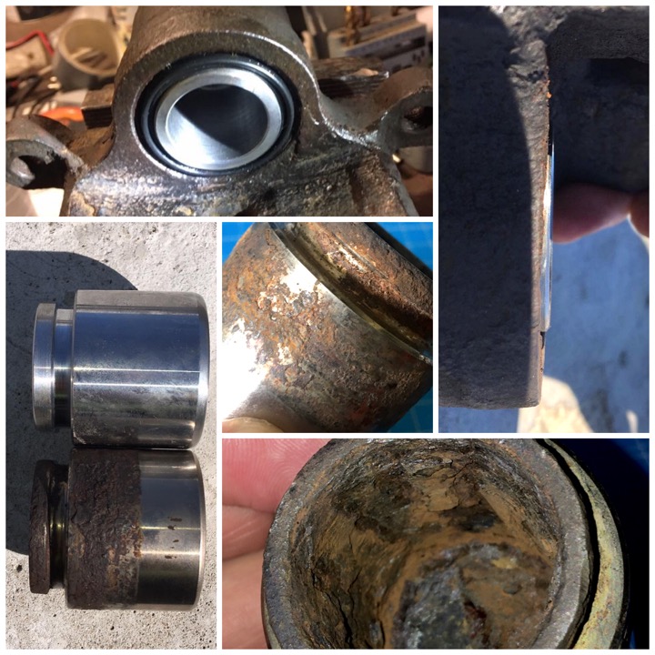

  Tym razem Montero, w którym blokował się prawy tylny zacisk hamulcowy. Zabierałem się do tego jak do zniesienia jajka wiedząc, że tłoczek zacisku będzie niebosko brudny. Oczywiście hamulec czasem zwalniał, ale w końcu dotarł do niego zestaw naprawczy z Autofrena o numerze D41718C i już nie miałem żadnej wymówki. A że od ostatniej wymiany płynu hamulcowego minęło dwa i pół roku, to za jednym zamachem wymieniłem nieszczęsny tłoczek (czarny od  brudu - jak przypuszczałem - gdyż przerwana była  osłona tłoczka:
wszystkie cztery odpowietrzniki (prawy tylny miał zerwany łeb gwintu, więc miałem zabawę z jego podgrzewaniem i wykręceniem z włożonym do środka odpowietrznika  wiertłem 2,4 mm), no i płyn hamulcowy. Do przepłukania układu zużyłem 1,5 litra DOTa4 RF660 od Motula.
Na zdjęciu widać (może nie nazbyt wyraźnie), że kołnierz nowego tłoczka jest ciut dłuższy od oryginalnego o koło 1,3 mm. Jednak bardzo pięknie zmieścił się na swoim miejscu i już wszystko działa jak powinno
W sumie miała być pierdółka na max trzy godziny dłubanie, a zajęło mi to prawie cały dzień. Ale za to teraz próbuję do czystości doprowadzić oryginalny tłoczek, po wstępnych oględzinach okazało się, że nie ma na nim żadnych wżerów, rdzy czy rys, tylko pokłady brudu. Dziś włożyłem go do nafty, jutro będę usuwał brud z jego powierzchni roboczej i zobaczymy co dalej.
Po kilku dniach w nafcie, tak wyglądają wżery na powierzchni tłoczka hamulcowego:
