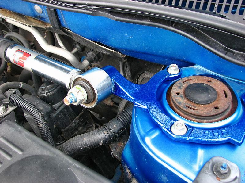

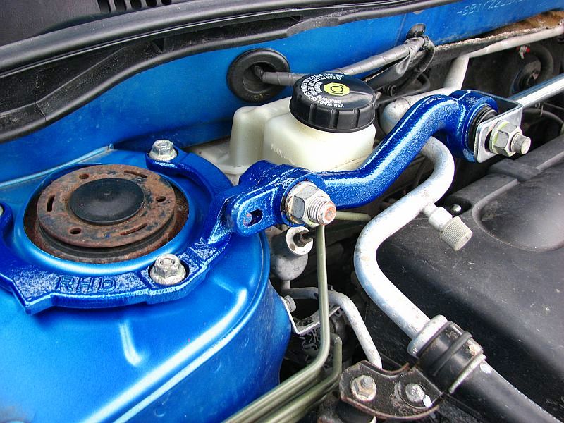

Ostatnio wylicytowana za grosze na ebayu rozpórka przednich kielichów z TSa odrdzewiona i pomalowana...
...po zamontowaniu prezentuje się tak:

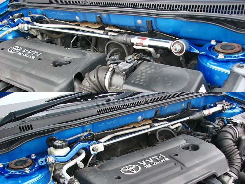

Jej konstrukcja nasunęła mi wniosek, że powinna ona być wstępnie naprężona podczas montażu. Ale tym zajmę się jak pogoda się poprawi.
joujoujou - 24-03-2018, 20:28
Pogoda się poprawiła, rozpórka naprężona.

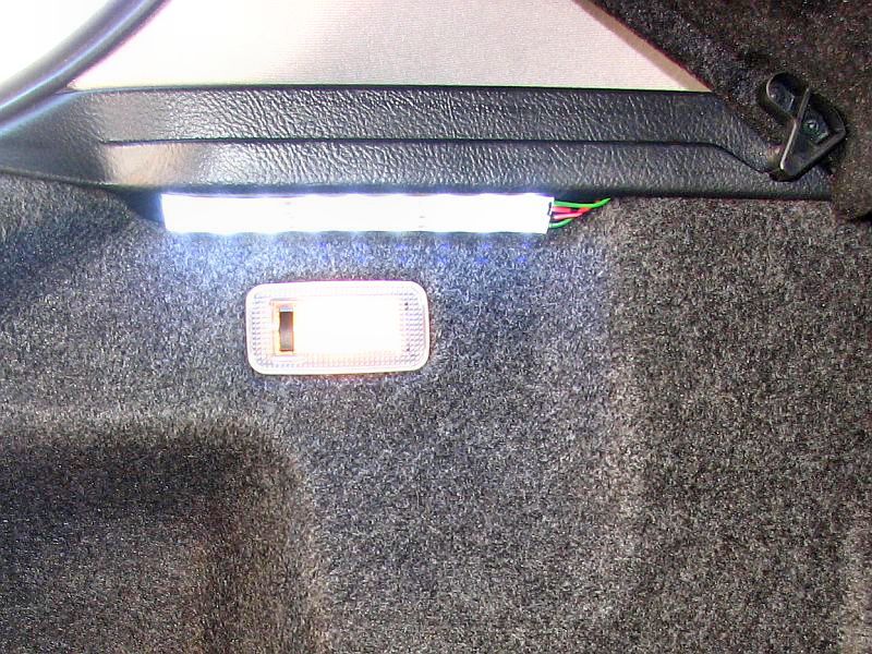

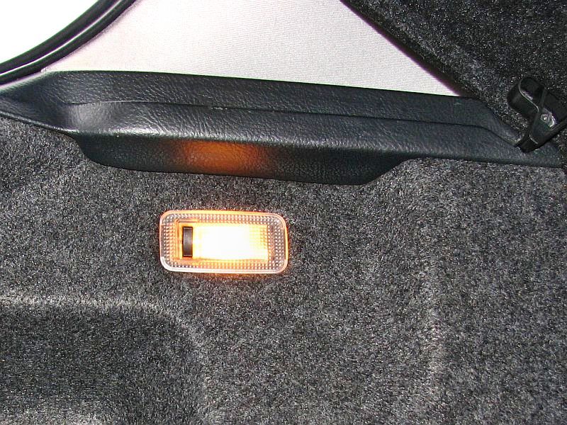

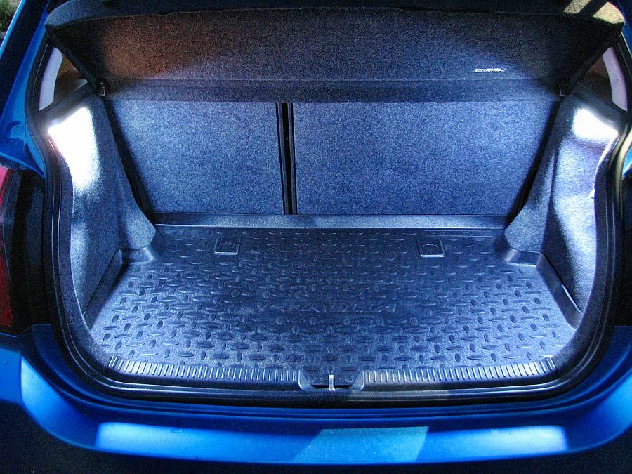

Jedna malutka rurkowa żaróweczka to IMO zdecydowanie za mało na oświetlenie bagażnika.

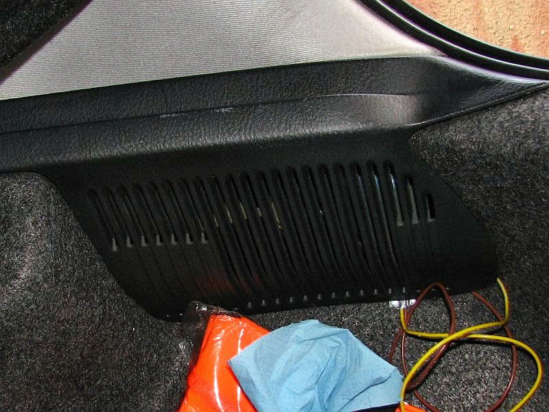

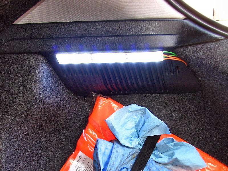

Także powyżej fabrycznej lampki idą dwa paski LEDów, kolejne dwa trafią tutaj:
Po jakiejś godzinie cięcia, lutowania, zaciskania końcówek i przyklejania jest tak:
Z lenistwa wrodzonego nie otaśmowałem przewodów, może kiedyś mnie najdzie.
Tymczasem... stała się jasność!!!

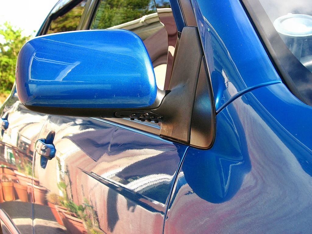

Diabli niech wezmą wylatujące z krzaków bażanty!
Bizi78 - 13-05-2018, 14:56
Na pewno lepiej lusterko niż przednia szyba .
joujoujou - 13-05-2018, 16:16

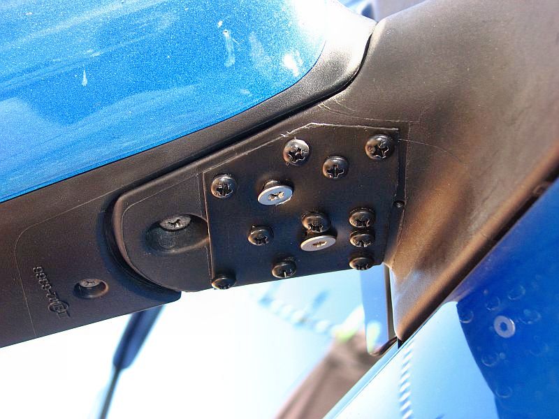

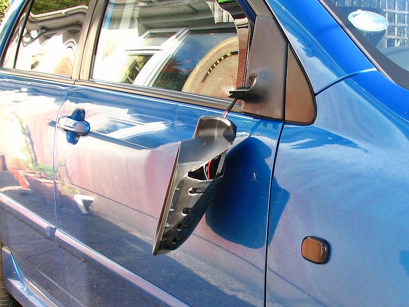

No niezupełnie. Szybę mam ubezpieczoną, i to tak, że jedna wymiana szyby rocznie nie wpływa na historię "bezwypadkowości" (nie tracę zniżek). A już rozwalone lusterko na zniżki by wpływ miało. Oczywiście kłopot i poświęcony czas też ma znaczenie (w przypadku szyby). Na domiar złego lusterko odpadając zrobiło mi paskudną pieczątkę na drzwiach, nie do wyciągnięcia raczej. Widać na jednym ze zdjęć poniżej.
Bo prowizorycznie lusterko naprawiłem, używając paska cienkiej blachy, kilku blachowkrętów i czarnej farby. Nowe lusterko w ASO to 190 euro + VAT, szrot chce stówę a ebay 30, ale z obciętymi wtyczkami - to jednak nie problem, więc zapłaciłem i czekam na dostawę.
