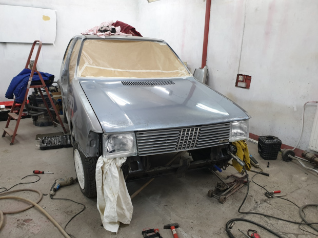

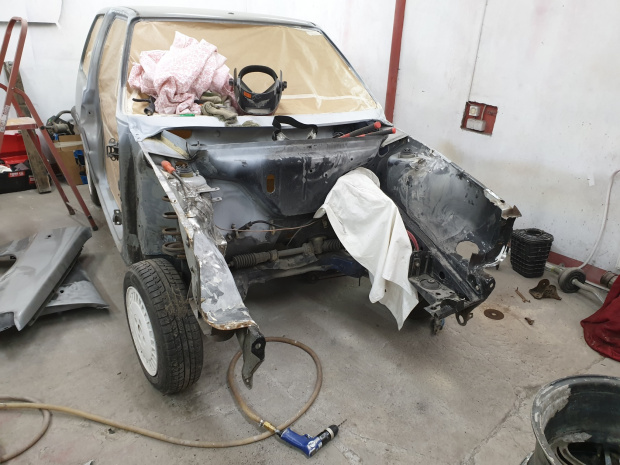

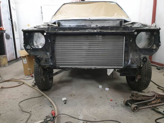

Walka trwa i widać nawet zarys auta :lol:
Na dniach udało sie wyciąć pas przedni i zastąpić go nowym.
Przymierzyłem również lampy jak i grill...
Udało się nawet 'zmieścić' większą chłodnice,co prawda musiałem tu podciąć tam klepnąć ale weszła :mrgreen:
Powolutku auto zaczyna przypominać Uno :wink:

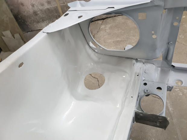

Komora prawie gotowa do podkładu,udało sie skończyć dorabiać wnęke pod wejście filtra z Alfy Romeo.

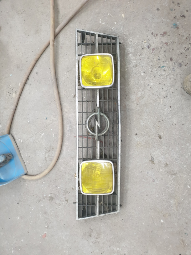

Znalazłem grill prawdopodobnie z Opla Kadeta z fajnymi halogenami w garażu,może zaadoptuje je w grill Fiata :D

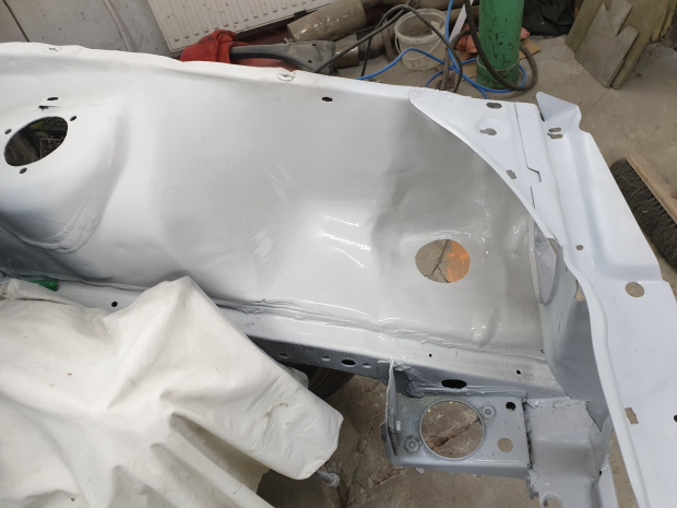

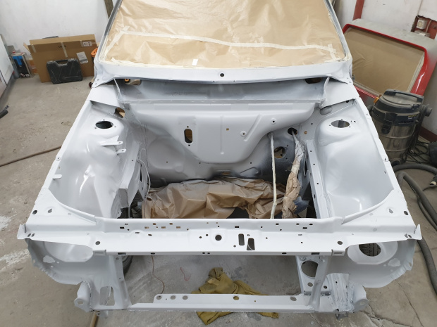

Rzucio - 06-03-2019, 21:37
Komora w podkładzie.
Pozostało ją zmatować,nałożyć mastyki i polakierować :)

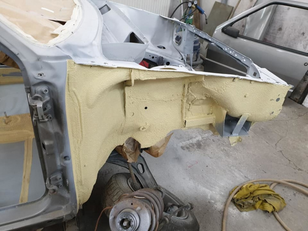

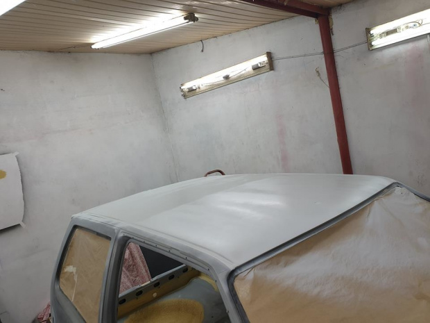

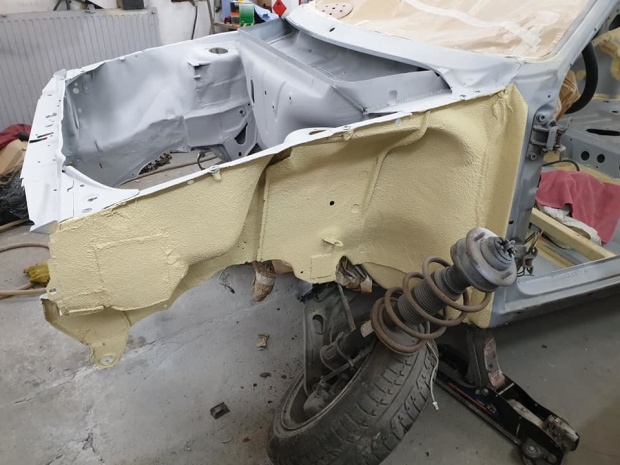

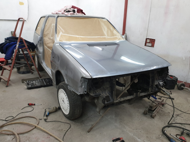

Tydzień zakończyłem dachem w szpachli natryskowej.
Udało się również zakończyć temat nadkoli z przodu. Zostały wyepoksydowane i zabezpieczone masą natryskową.
