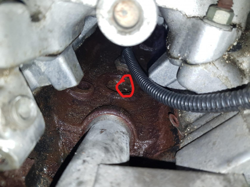

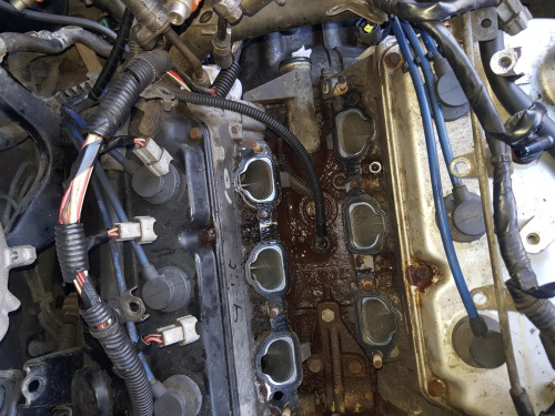

No i rozkrecilem dzisiaj to co trzeba i chyba znalazlem miejsce wycieku...
Czy tedy moze wyciekac ? i czy macie jakis pomysl co z tym zrobic ?
czarny.marcin - 24-03-2018, 15:03
Vtec88 napisał/a:
może wyciekać , to metalowa zaślepka bloku tzw brok . Część wymienna więc naprawić można .
Hugo - 24-03-2018, 15:18
Przegnił brok. Masakra.

Marcino - 24-03-2018, 18:44
A można to dorobić? Jak to jest okrągłe to mozna dotoczyć i wkleić taką zaślepkę.

Vtec88 - 24-03-2018, 19:13
tak tylko, ze dostep ograniczony zeby to wycisnac i wcisnac nowy.. a moze by to jakims klejem do blokow zalac ?
czarny.marcin - 24-03-2018, 19:39
Kolektor ssący do zdemontowania bo to trzeba nabijać równo po całym obwodzie zaślepki .
Po drugie ten drugi brok będzie w podobnym stanie więc wymień już oba .

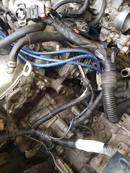

Vtec88 - 25-03-2018, 14:40
mam juz dojscie do tej zaslepki, teraz w wolnym czasie po pracy wymienie i sprobuje poskladac wszystko z powrotem :)
Krzyzak - 25-03-2018, 16:30
Dla wygody wykręć jeszcze czujnik spalania stukowego. Widzę, że nikomu z nas nie udało się zgadnąć przyczyny wycieku - to w ogóle pierwszy taki przypadek, że to miejsce puszcza, jaki znam.
Dla pewności wymień wszystkie oringi jakie występują w okolicy, w tym te które opisywałem pod aparatem zapłonowym.
