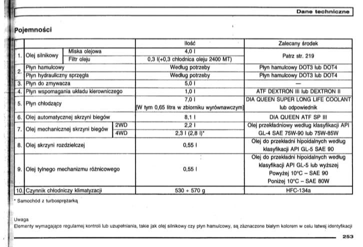

Pytanko, czy ktoś wymieniał olej w skrzyni i dyfrze? Jaki polecacie? Ile litrów trzeba na wymianę?

Bzyk_R1, dzięki za info o olejach Przyda sie
