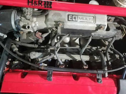

okej,dzięki bardzo, ogólnie obroty sa ok po za t± chwil± jak jest rano zaraz po odpaleniu na ssaniu, s± zdecydowanie za wysokie, jak złapie temp i zejdzie z ssania to jest ok
Krzyzak - 23-07-2019, 11:42
obrotów ssanie nie wyregulujesz
skoro s± tak wysokie jak pisałe¶ mi na PW to może ci±gnie lewe powietrze
możesz wyregulować wolne obroty i wtedy krokowiec ustawiaj±c się na zimnym silniku da niższe obroty ssanie - prawidłowe to ok. 1500 rpm (zim± ciut więcej)

https://images91.fotosik.pl/222/c02287808d2fa466med.jpg Górna ¶ruba?

Krzyzak - 24-07-2019, 07:31
tak ¶rubka w tej dziurze
