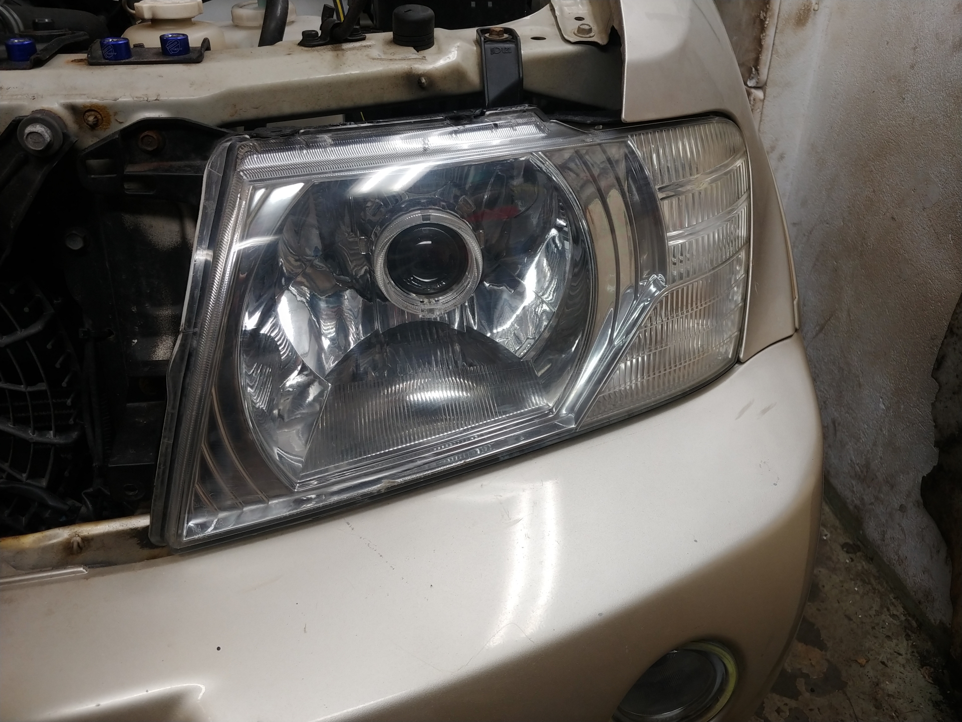

4 godziny dobrej zabawy :D
Mam nadzieje ze tych paru onanistów homologacyjnych niedostanie zapaści :finga:
Jeśli ktoś mam problem z porównanie promienia światła z soczewki a ze zwykłego halogena to do okulisty zapraszam.
Soczewka odcina promień idealnie w jednej linii , co powoduje ze NIE OSLEPIAMY KIEROWCOW z nad przeciwka

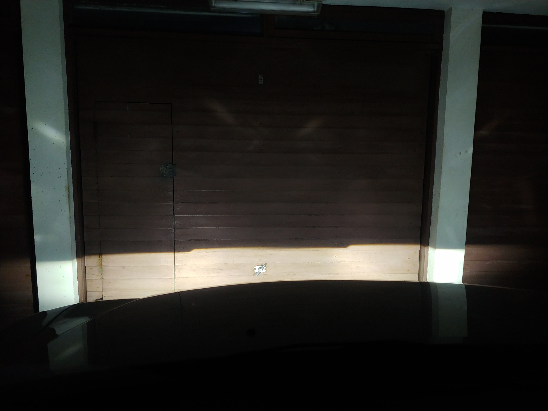

mkm - 09-02-2020, 20:30
No śliczna wioska.
Możesz zbijać pionę z innymi "angelami" :mrgreen:
Na szczęście robiłeś to sam i podstawa, że podoba się Tobie.
Bardzo m i się podoba sprawdzanie świateł na ścianie - takie to nowoczesne i tak pozwala kategorycznie stwierdzić, że "nie oślepiamy".
Brawo Ty!
Pozdrawia onanista homologacyjny i prosi o zdjęcia za jakiś kwartał. :mrgreen: :mrgreen: :mrgreen:

mkm - 11-02-2020, 06:53
Zobaczymy czy dokładnie skleiłes lampę i czy dobrze uszczelniłes odbłyśnik przy wstawionej soczewce.
Okaże się też jakie jakościowo części zakupiłes.
Oczywiście nie życzę Ci, żebyś musiał powtarzać, ale z reguły termin trzech miesięcy weryfikuje wprowadzone zmiany.
Jak przez trzy miesiące nic się nie podzieje to już nie bedzie się działo nic.
No i pojedź sprawdzić ustawienie, bo moim zdaniem one nie do końca świecą tak jak powinny.

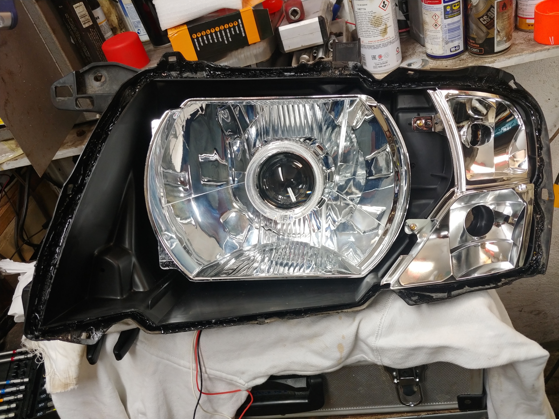

klema - 11-02-2020, 21:59
Nie pierwsza to lampa inie ostatnia która robiłem , rozebrać lampy (zwłaszcza te lampy ) to nie problem. Dla mnie ważna jest funkcjonalność , wygląd to zdecydowanie drugorzędna sprawa. Rozumiem ze na forum jesteśmy anonimowi i nie mamy pojęcia z kim mamy do czynienia. Ale to ze zakładasz ze po takiej robi nie ustawiłem lamp jest dla mnie co najmniej żenujące.
mkm - 11-02-2020, 23:35
klema, nie zakładam tylko patrzę na bramę garażu i to odcięcie mi się nie podoba - refleksy od odbłyśnika powyżej również.
i masz 100% racji - rozebrać lampy jest bardzo prosto.
Na Forum jest dużo przeróbek lamp, ale tylko kilka faktycznie udanych (co nie zmienia faktu, że nadal niehomologowanych :wink: )

mkm - 16-02-2020, 16:34
klema, nie rozumiesz mnie.
Możesz sobie robić co chcesz - moze się to podobać tylko Tobie, a może każdemu, ale nie możesz zaklinać rzeczywistości.
Przy lampach nie możesz dokonywać żadnych przeróbek. Żadnych - tak mówią przepisy.
Coś tam się odnosisz do kraju itp.
My mamy wolną amerykankę - możemy wszystko - podnieść moc tnąc DPFy, walnąć xenon z chin z mocą oswietlającą ksieżyc oczywiście w zwykłą lampę, jeździć na 20letnich oponach z wystarczającą ilością "mięcha", regenerować to co nieregenerowalne, zaklinać tanią chińszczyznę jako "pierwszy montaż" itp. itd...
Kończąc... Jak zrobisz srylion koni w dieslu to dymomierz oszaleje.
jak masz fart i w czterech litarach wszystkoch dookoła to przejeździsz tak bez problemów.
jak masz pecha - to wpadniesz przy akcji "stop smog" na analizator i będziesz się bujał, żeby odzyskać dowód.
Z lampami jest tak samo.
Tyle.
Jeżeli totalny amator wejdzie w temat i zobaczy "przerobiłem lampy, pełny profesjonalizm, full legal, nie oślepiam" - to sobie pomyśli - ale proste i fajne - robię, a potem płacz...
Że diagnosta przeglądu nie podbił, lampy parują, soczewka drży na wybojach, że Tiry odpalają pełną baterię oświetleniową na Twój widok, a Ty nie wiesz czemu itp. itd...
Pytasz co mi się nie podoba na fotografii - te białe plamki powyżej głównej linii światła - podejrzewam, że to refleks z odbłyśnika - czyli soczewka jest za głęboko, lub pod niewłaściwym kątem (tu już wróżę z fusów :wink: ).
