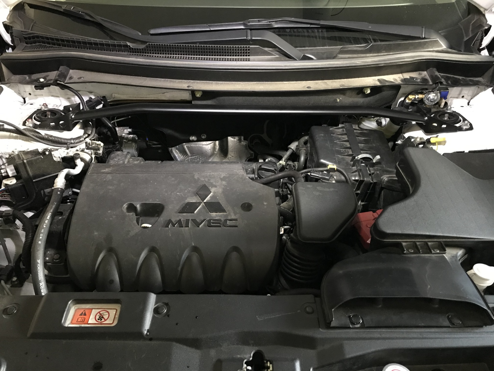

Może ktoś załączyć zdjęcie założonej rozporki , odległość od karoserii.
Chca zamontować ale mom założony gaz i nie wiem czy ona mi wejdzie !!!

Też patrzyłem czy da radę to zamontować do benzyny, ale wygląda na to, że po zamontowaniu nie będzie żadncyh szans na wymianę filtra powietrza(co i bez tej rozpórki jest zadaniem nie łatwym) i dostęp do zbiorniczka płynu może być bardzo utrudniony. Odpuściłem.
acent - 08-03-2020, 21:14
Da rade i to jeszcze z gazem. Dostęp do wszystkiego jest bezproblemowy.

tomo63 - 08-03-2020, 21:47
A próbowałeś już ten filtr wymienić po montażu rozpórki? Patrząc jak głęboko pod rozpórką jest druga spinka od podła filtra, trudno mi uwierzyć, że wymiana filtra bez demontarzu całości jest w ogóle możliwa. Ale, to w końcu Ty masz rozpórkę i chyba jednak wiesz to lepiej w związku z tym. WIęc jak będziesz wymieniał filtr to podziel się spostrzeżaniami.

Generalnie ja również nie widzę problemu...

Nie czepiam się, ale widzę że nie masz dwu litrowej benzyny, gdzie filtr jest inny. Nie chcę być pesymistą, po prostu ostatnio wymieniałem filtr powietrza w benzynie i przypomniały mi się czasy wymiany filtra kabinowego w rover 200(gdzie i tak nie było źle).

Dzięki za zdjęcie , widać że jest trochę miejsca ale u mnie wtryski gazu BRC dużo wystają :shock:

Zamontowałem w silniku z gazem i pasuje nie przeszkadza.
