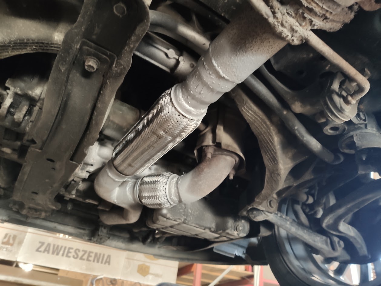

MichciuGT - 28-03-2020, 11:36
Dzisiaj zostały wymienione łączniki elastyczne wydechu w Ipaco, koszt 400zł
Hugo - 28-03-2020, 19:17
Zdjęć nie widzę, ale cena sroga. Same łączniki elastyczne do tego silnika kosztują max. 100 zł za oba oczywiście.
