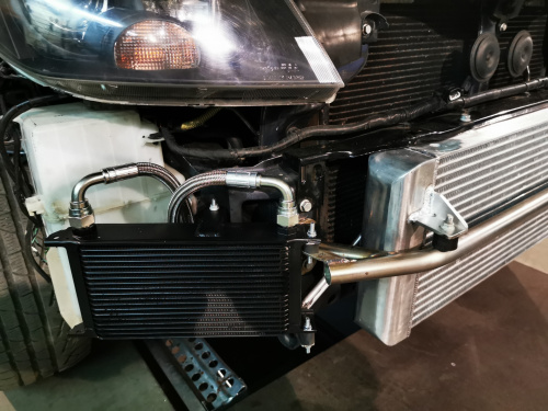

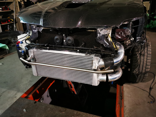

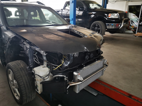

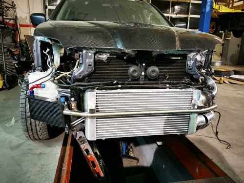

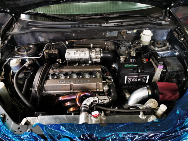

Krzysiek, do porno to trochę brakuje 🤣 poniżej kilka zdjęć ostatnio budowanej przez Nas rajdówki 😊
Cooler zamontowany na gotowo, zrobiona prowizoryczna belka, zawsze coś osłoni... 🙊
Chłodnica oleju zamontowana, jakąś kierownice trzeba będzie zrobić, coś się wymyśli
Elektryka się robi, liczę na wyjazd w przyszłym tygodniu🙊🙊
Pozdro

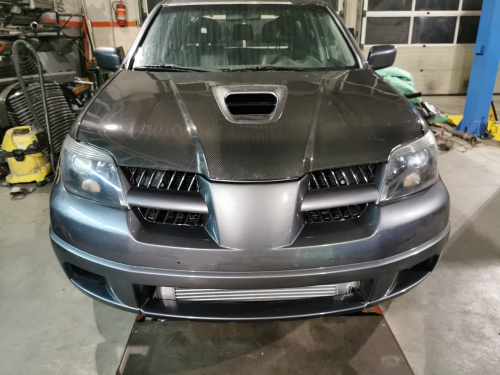

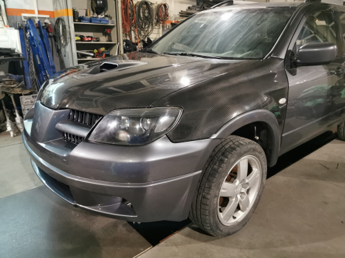

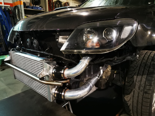

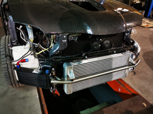

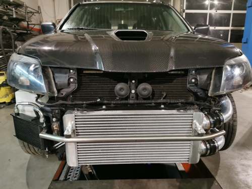

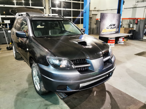

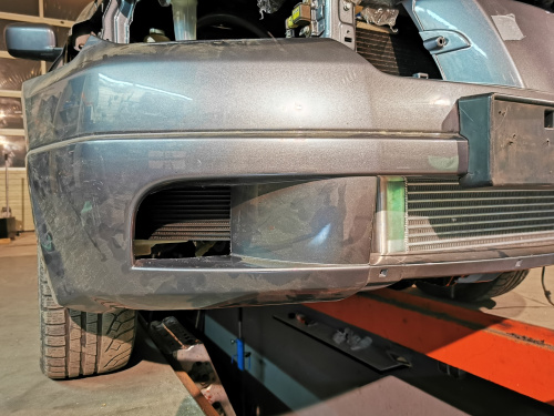

Przód gotowy
- cooler i dolot poskręcany,
- belka gotowa
- chłodnica oleju i przewody olejowe ogarnięte

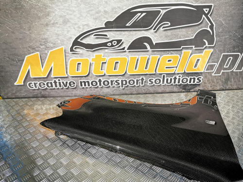

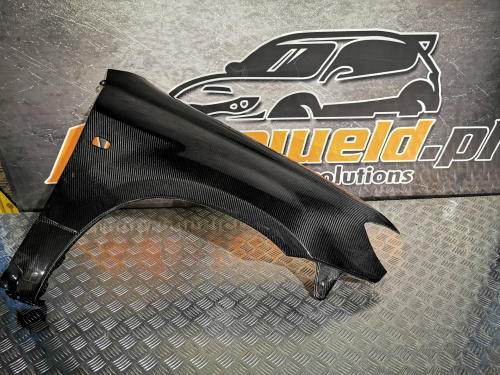

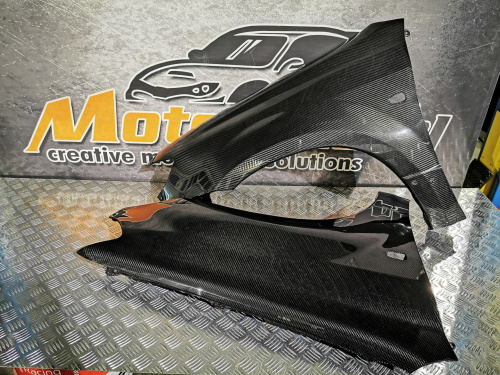

- błotniki założone - kwestia gustu 🤣🤣
- zderzak założony, zostało jeszcze zrobić dolot do filtra powietrza
- maska do polerki

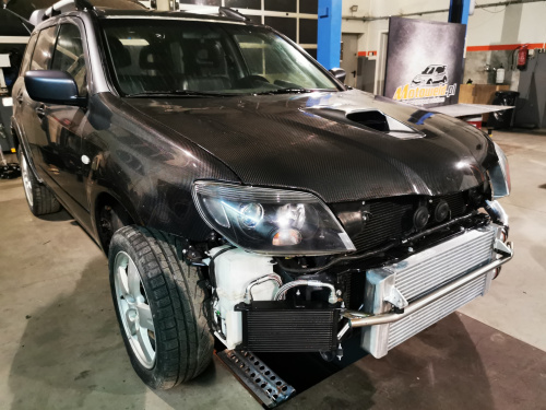

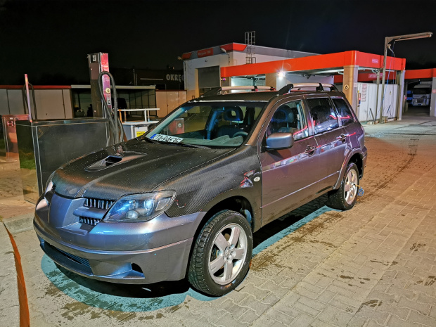

wałek - 30-04-2020, 01:56

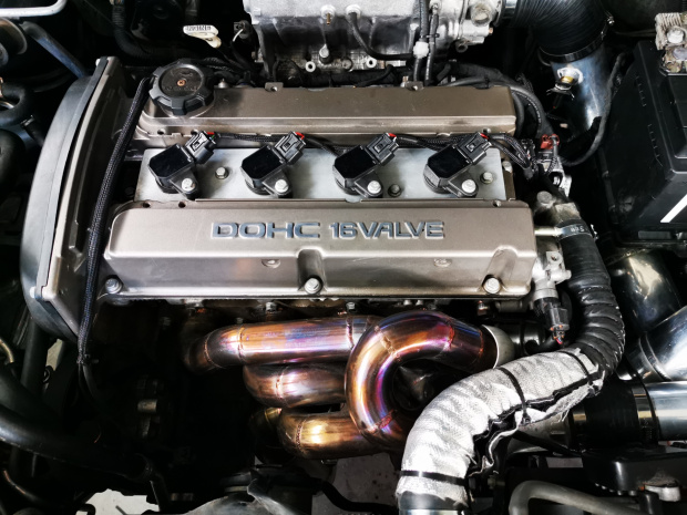

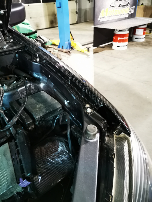

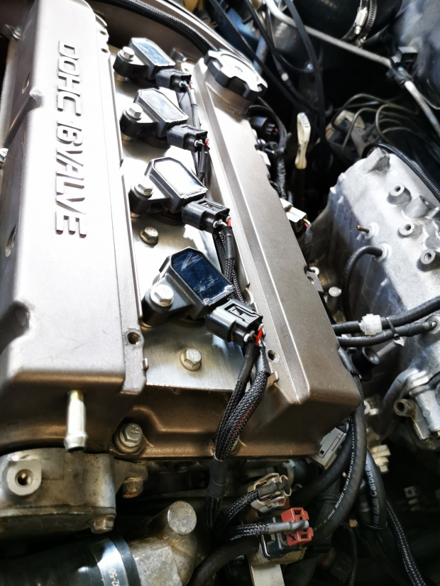

Komora praktycznie gotowa. Zostało kilka kabelków i odpalamy 💪
l
HUGIO - 30-04-2020, 11:02
Jaki ten baranek ładny i taki kolorowy
Turbocbr - 30-04-2020, 16:49
Aż chce się spojrzeć na tak wykonaną pracę :D
Bzyk_R1 - 30-04-2020, 20:53
Jeszcze bardziej chciało by się pojeździć tym :wink:

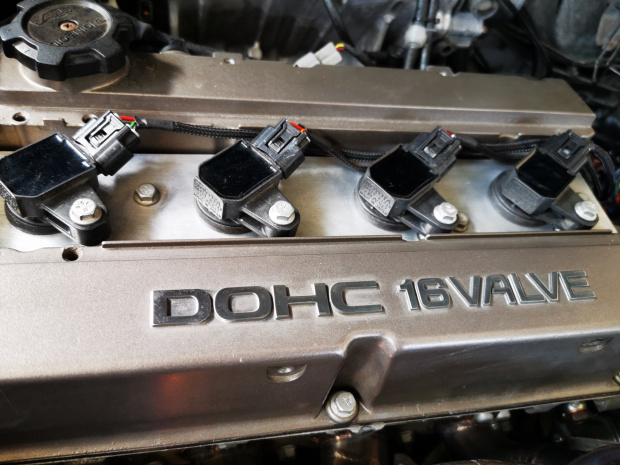

Fighter001 - 01-05-2020, 00:57
Na bogato, ile będzie dmuchane że cewki pojedyncze? Kolektor ssący został z Outlandera? Dlaczego dałeś jednostronny IC? Nie łatwiej było by dać mniejszy ale obustronny?
wałek - 01-05-2020, 03:18
Cześć 😀
Dziękuję za słowa uznania 👊
Chętnie możemy się spotkać, ale to jak będzie wystrojony, złożony w 100% 🤣
Cewki wyleciały z kilku powodów:
- nie lubię przewodów WN 🤣
- miałem takie na półce to żal nie wykorzystać
- łatwiejsza diagnostyka
IC jednostronny ponieważ turbo ma skierowane wyjście w strone kierowcy, oprócz tego jest zamontowane bliżej skrzyni niżeli rozrządu - naprawdę ciężko byłoby przebić się z rurą w tamtą stronę. Weź pod uwagę też że mam grubszą chłodnice. Po stronie kierowcy jest pusto, łatwy dostęp, nie ma upchane po stronie pasażera. Wg mnie rozwiązanie optymalne. Wielkość coolera nie była przeszkodą w niczym.
Ile będę dmuchać?? Nie mam pojęcia🤣 raczej nie będę go jakoś mega koksował. Auto ma służyć na codzień. LPG, hak i te sprawy 🤣
Wyjechałem dzisiaj z garażu. Zostało jeszcze kilka rzeczy kosmetycznych, geometria, Strojenie itp
