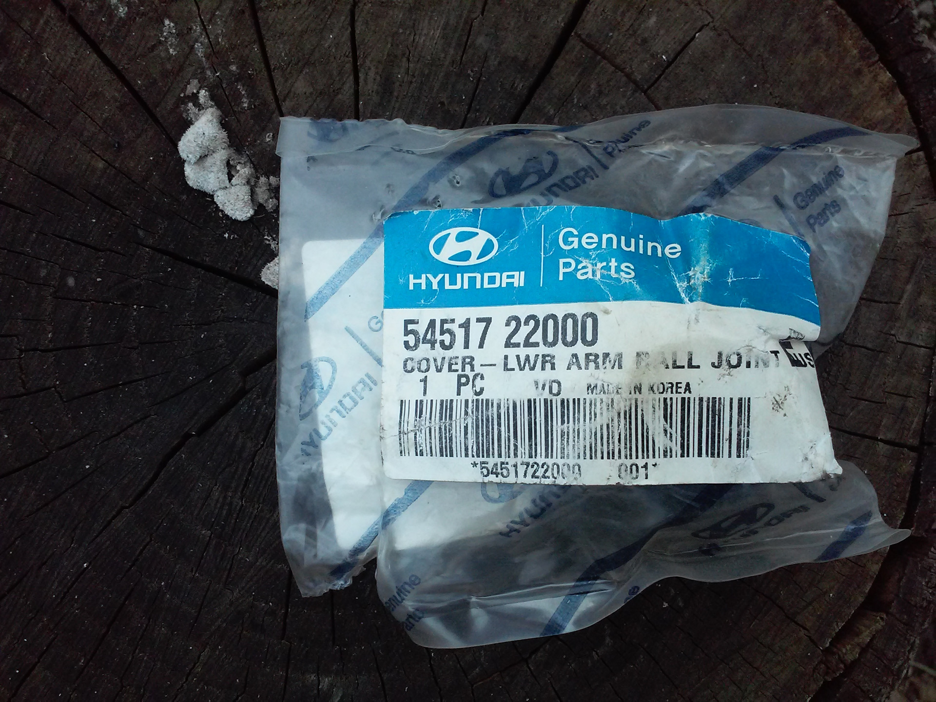

savagger995 - 31-08-2020, 19:11
Musisz wybrać się do salonu hyundaia w twoim mieście i tam podać numer części. Osłona . Na opakowaniu numer 54517-22000. Numer na gumce TI0501.

Bizi78 - 31-08-2020, 22:44
arkadiusz1691 napisał/a:
Czy to może być coś takiego?
Nie, to ma być część oryginalna od hyundaia a nie jakiś zamiennik febesta.
https://www.fox.rzeszow.p...,4,248215,12743
Ewentualnie jak masz w okolicy ASO hyundaia to podejdź i spytaj o cenę i dostępność podając numer: 54517-22000.
