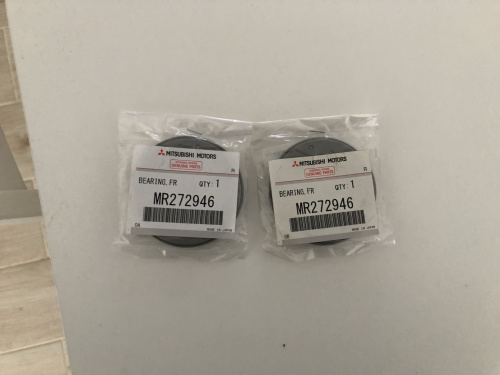

1. OEMowe nowe łożyska poniżej - już na samochodzie i wszystko działa prawidłowo:

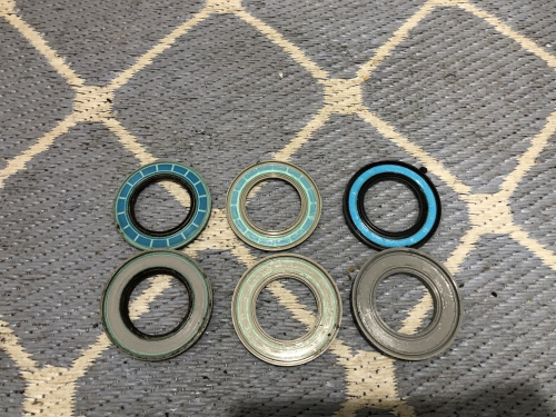

2. Łożysko stare i nowe OEm:
3. Pierwszej od lewej stare OEM, w środku NTY(sprawne) oraz ostatnie to również NTY(te, które się uszkodziło - jakiś inna seria produkcyjna NTY):

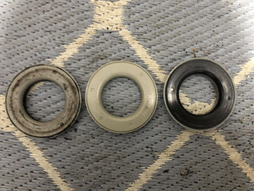

Jak widać środkowe NTY jest bardzo podobne do OEM z zewnątrz i ono o dziwo było sprawne.
4. Tutaj rozebrane łożyska od lewej OEM, NTY te sprawne i ostatnie NTY te, które się uszkodziło:
Wnioski są następujące i widać je na pierwszy rzut oka, pierwsze oryginalne ma najszerszy ten niebieski pasek ślizgowy. Środkowe NTY ma nieco większe niż te, które przestało współpracować. Dlatego warto kupić OEM bo one są również lepiej pasowane i z nieco grubszego plastiku aniżeli NTY. Jeżeli trafisz NTY te środkowe to są szanse, że jakiś czas podziała, ale jeśli jednak trafisz te po prawej NTY to wniosek jest jeden nie zakładać albo dać porządnego smaru do wnętrza. Łożyska firmy Febest wyglądają dokładnie tak jak te najsłabsze NTY, więc pewnie są tak samo słabe. Generalnie to łożysko, które przestało współpracować po zdjęciu z samochodu obraca się normalnie, więc wychodzi na to, że po złożeniu i już większym nacisku masy auta na łożysko niestety są problemy. Także dla potomnych albo OEM albo do zamiennika dołożyć odpowiedniego smaru.
