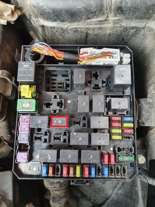

| Dragnes92 napisał/a: | Dziś spojrzałem u siebie i tak wygląda moja skrzynka
Na szybie na długości wycieraczek są takie widoczne paski miedzianego koloru |
To ten przekaznik, jeżeli sa watpliwości to mozna sprawdzic czy obwód wyjściowy tj grzałki ma zasilanie, i czy nie ma przerwy oraz czy działa załączanie przekaznika
szeryf85 - 16-02-2021, 13:40
Sprawdziłem, i u mnie nie ma grzałek :/ Szyba z grzaniem kosztuje ok 1000, mam ubezpieczone szyby w AC, ciekawe czy w ramach ubezpieczenia wymienią zwykłą na podgrzewaną Pewnie jak w VINie nie ma grzanej, to nic nie zrobię :/
