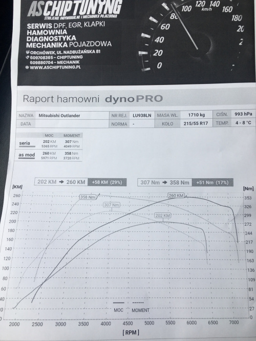

Dodaje wykres z hamowni:

Modzenie silnika który dymi? Przed tym modzeniem przeprowadzono jakaś diagnostykę?
Silnik pali olej, no to zapycha katalizator. Katalizator zapchany to trzeba wyciąć. Sonda lambda emulowana czy jakoś wyłączona w elektronice? Może cały czas się świeci CE?

Mapa była wgrana przed tym jak dowiedziałem się, ze dymi, gdybym wiedział to od samego początku to zapewne bym tego nie zrobił... Sonda emulowana

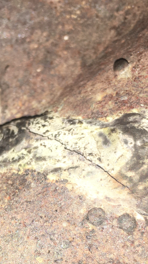

Nie wymieniałem pompy paliwa, wszystko gra na fabrycznej. Okazało się ze mam pęknięty kolektor wydechowy na 1wszym garze, ale kolega Wasio już dał mi namiar do gościa który robi takie kolektory z czarnej stali.

Przy wymianie turbo okazało się, ze w Szwajcarii już spawali kolektor i znów pękł na spawie. Nie czuje różnicy w mocy, ani tez nie śmierdzi spalinami.
