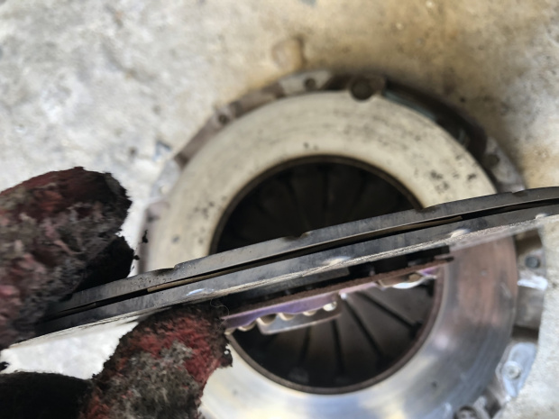

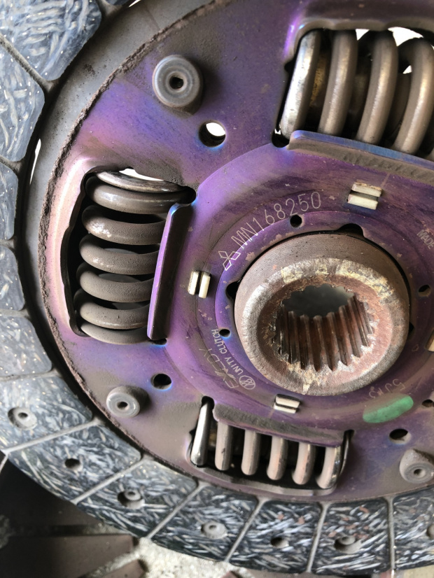

Generalnie wymieniam bardzo dużo rozrządów i kilka lat temu faktycznie paski Mitsuboshi były podrabiane na potęgę, dziś już nie spotkałem na rynku podróbek. Jeżeli chodzi o Gates to nadal są podrabiane i trzeba kupić zestaw z oryginalną nalepką oraz kodem na opakowaniu. Także ja montuje tylko takie i Gates wytrzymuje najdłużej ze wszystkich, które montuje. Obecnie pierwszy raz widziałem rozrząd SKF ale faktycznie tutaj pasek balansowy również w super stanie bez pęknięć. Dodam, że rozrząd SKF był zmieniany 10 lat temu w Niemczech patrząc na wpisy. Także faktycznie chyba kolejny, który można dopisać do listy dobrych produktów. To tak jak ze sprzęgłami i od lat montuje Exedy komplety, akurat przedwczoraj zakładałem u siebie. Rozebrałem a okazało się, że też było sprzęgło Exedy, które okładziny cierne miały jak w nowej tarczy. Jedynie sprężyny już miały mocne luzy a to jest jeden z powodów dlaczego przy ruszaniu samochodem na pierwszym biegu szarpie autem. I sporo mechaników nie ma o tym bladego pojęcia, wymieniają milion rzeczy jak poduszki silnika itd. A problem leży w tarczy sprzęgła - to tak informacyjnie.
Zdjęcie okładzin na starej tarczy Exedy:
