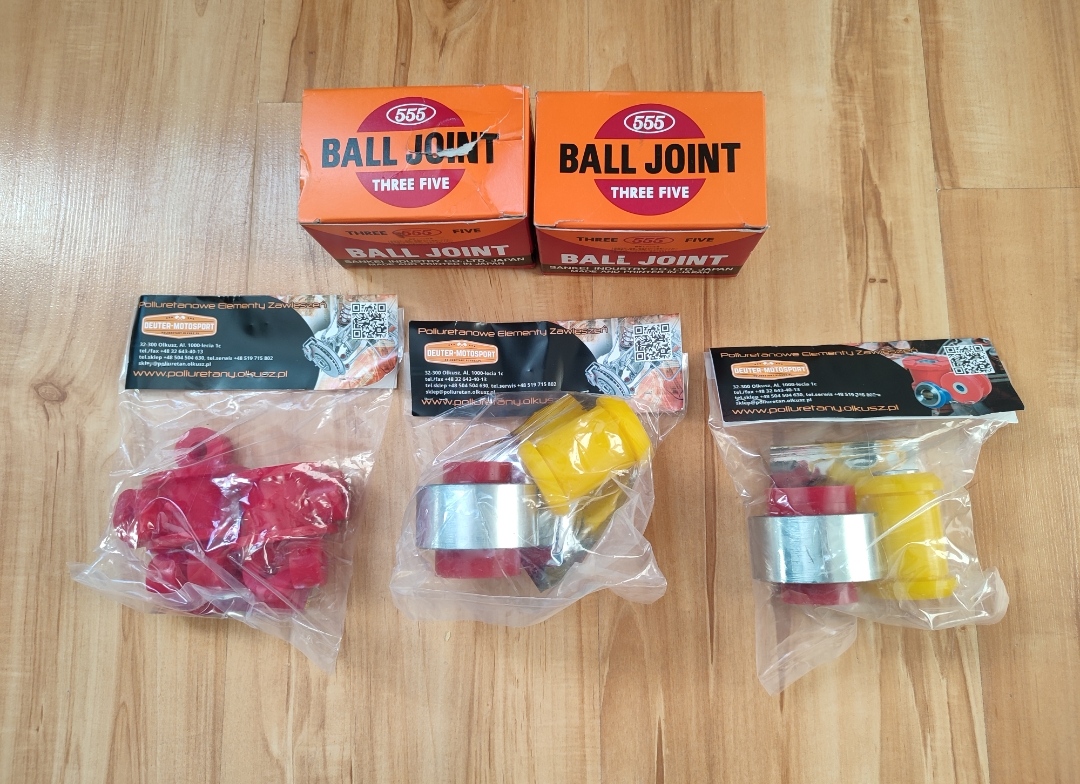

W poniedziałek Lancer pojechał na wymianę wszystkich tuleji zawieszenia przedniego na poliuretan oraz sworznie 555.

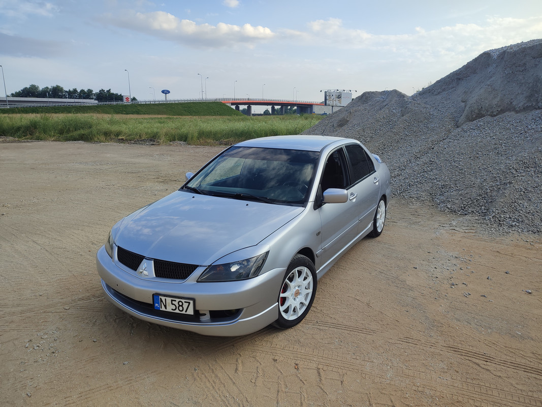

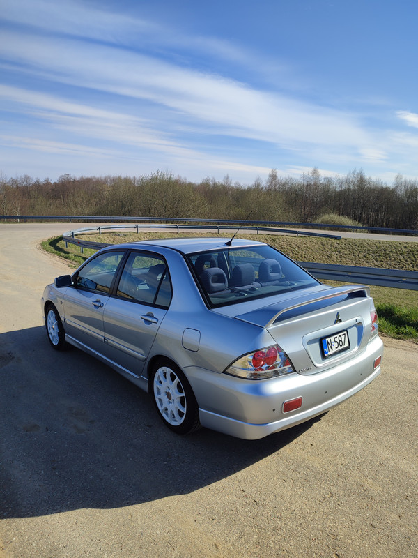

mateuszx47 - 18-04-2022, 22:28
W czwartek auto zostało odebrane, zawieszenie zrobione i koło założone.

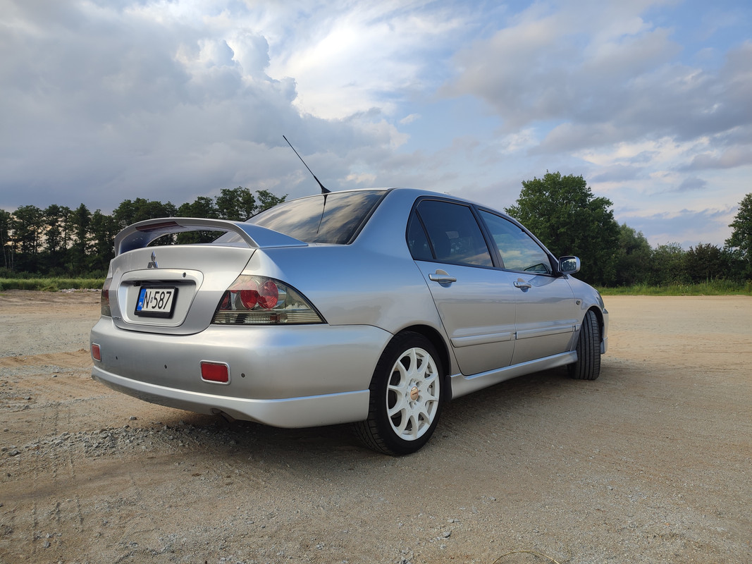

Dziś pogoda dopisała to kilka zdjęć zrobiłem.
Uwex - 19-04-2022, 09:08
:thumbright: chociaż myślę, że białe felgi nie wszystkim będą się podobały. Ale to Twoje auto !!! :)

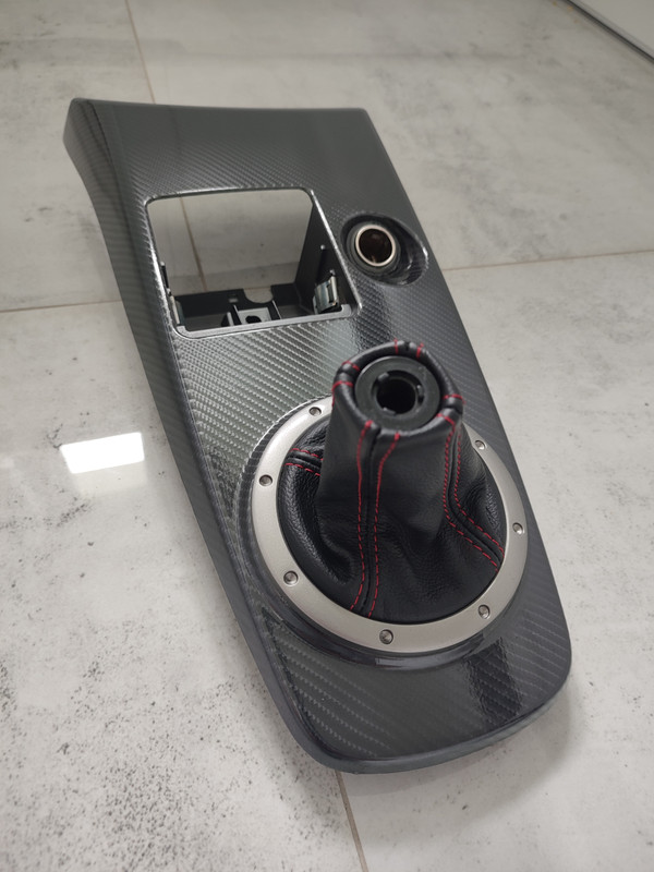

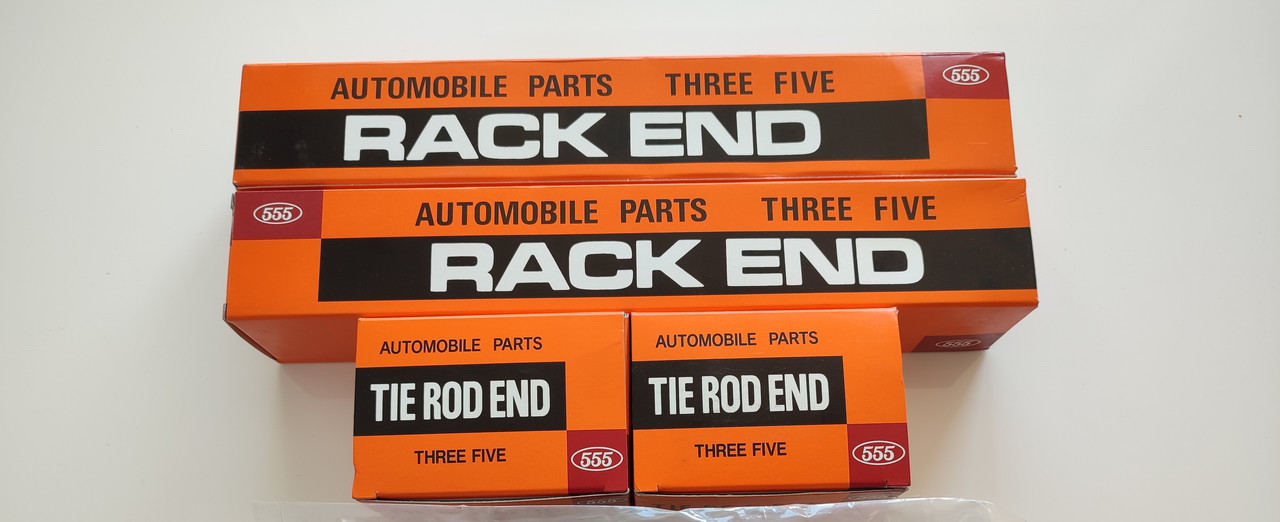

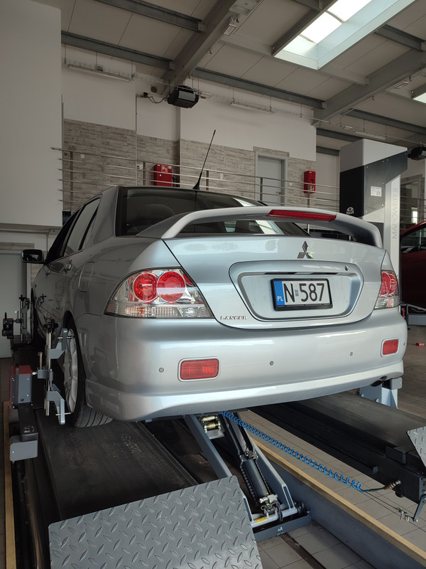

Kolejne elementy zawieszenia przedniego zamontowane, nowe drążki
kierownicze oraz końcówki drążków 555.

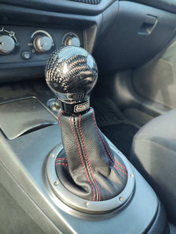

Do wnętrza wpadła nowa gałka Epman carbon oraz nowy mieszek, przy okazji wymieniłem kilka przepalonych żarówek ( popielniczka, zapalniczka)
Na koniec ustawienie zbieżności oraz kątów.

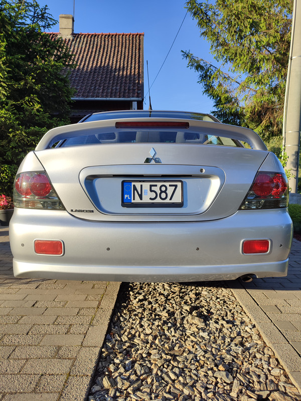

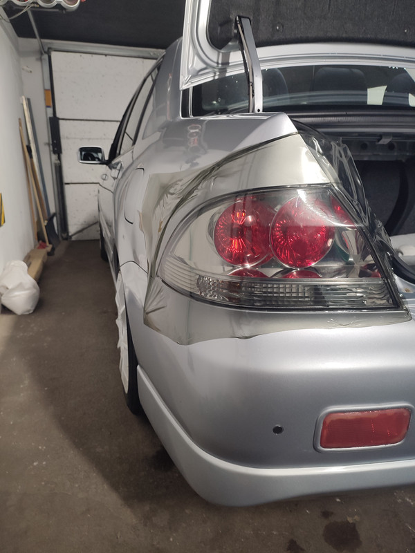

Przyciemnione lampy tylne oraz stop.

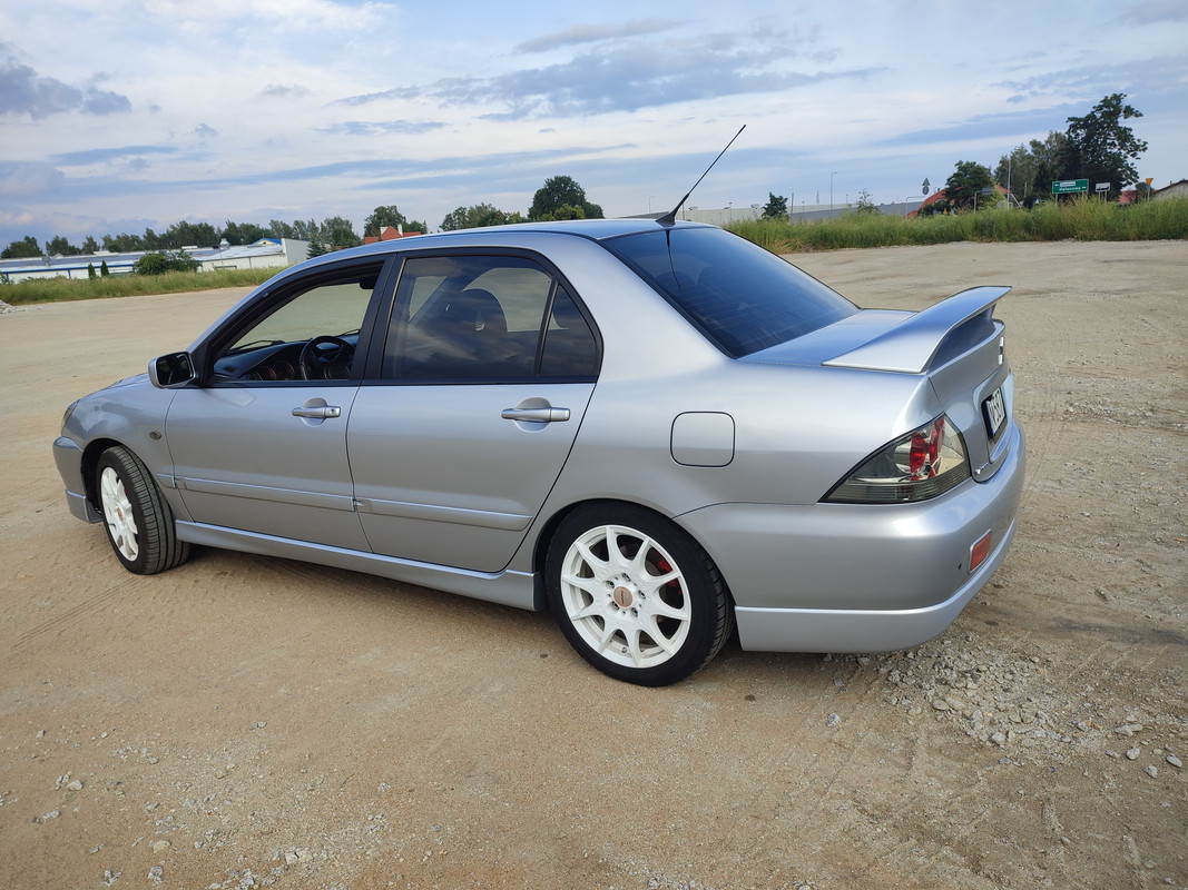

Na koniec oddałem Lancera na przyciemnienie szyb tylnych+ pasek na przedniej, kilka zdjęć jak to wyszło

Za to w PL jest takich aut mało więc wygląda inaczej i spełnia swoje zadanie tak samo jak folia na szybach.

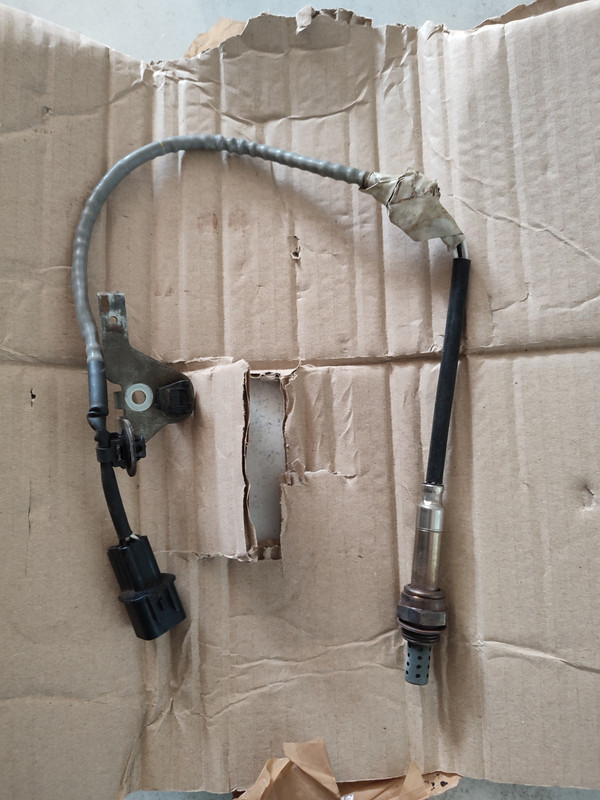

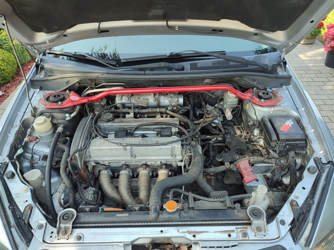

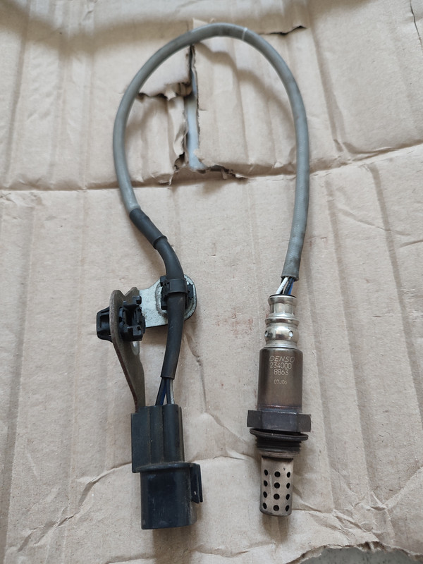

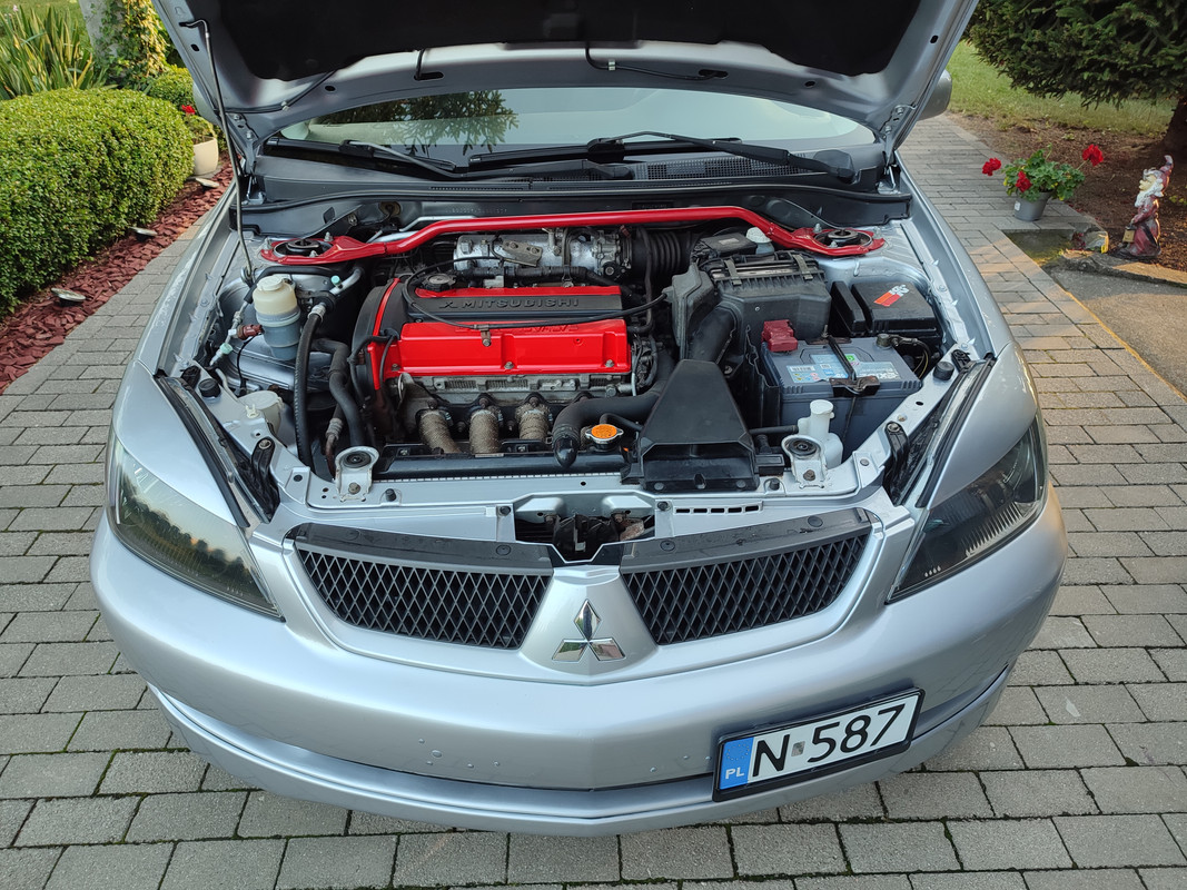

Ostatnio wracając z urlopu zapalił mi się check engine, szybka diagnoza i wyszło że błąd sondy ktoś zamontował uniwersalną magnetti kupiłem używaną Oem sondę Denso i błędu brak
Z komory wyleciały plastiki i różne tam elementy, komora umyta filtr wyprany i naoliwiony , odmalowana pokrywa cewek

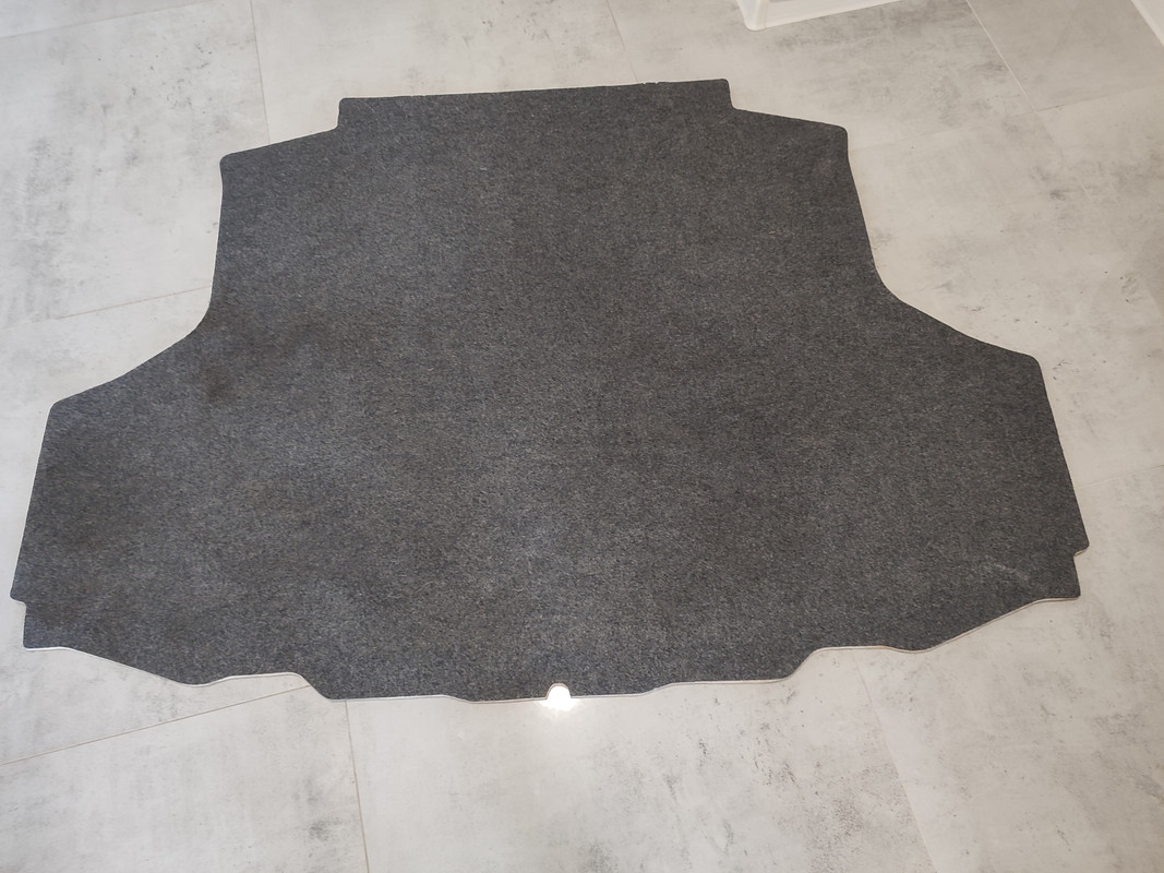

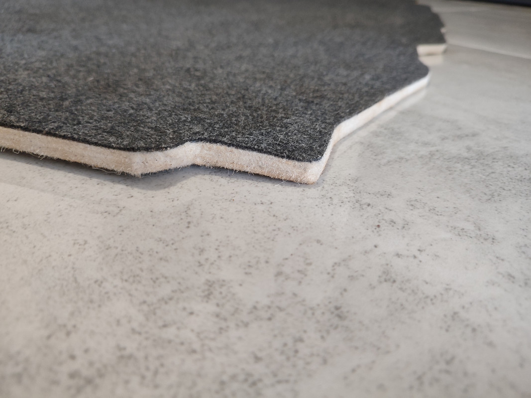

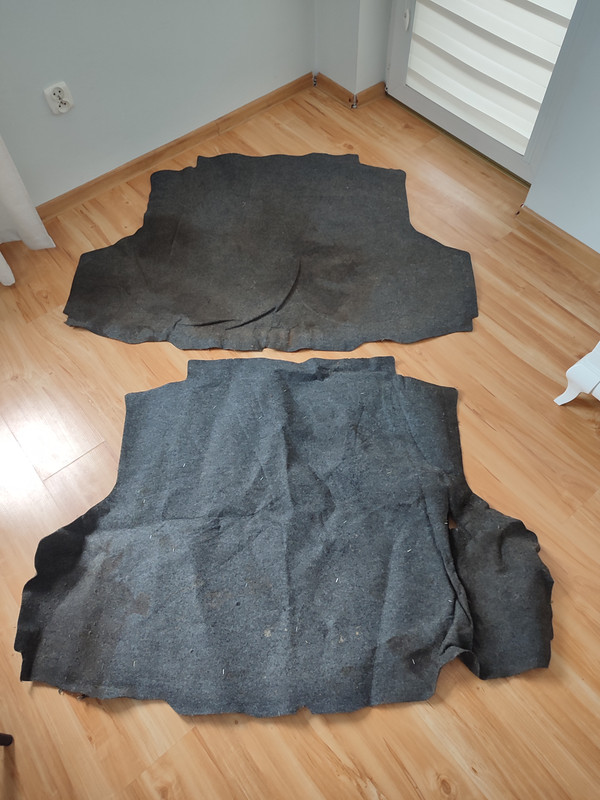

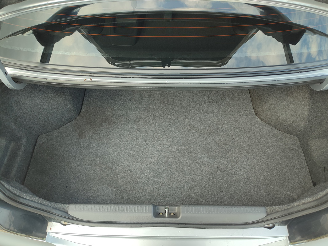

W bagażniku miałem taką wykładzinę ( ta na dole z foto ) udało mi się kupić materiał w lepszym stanie, wyprany kilka razy i sklejony z grubym filcem następnie ostry tapeciak i zrobiłem sobie nową wykładzinę

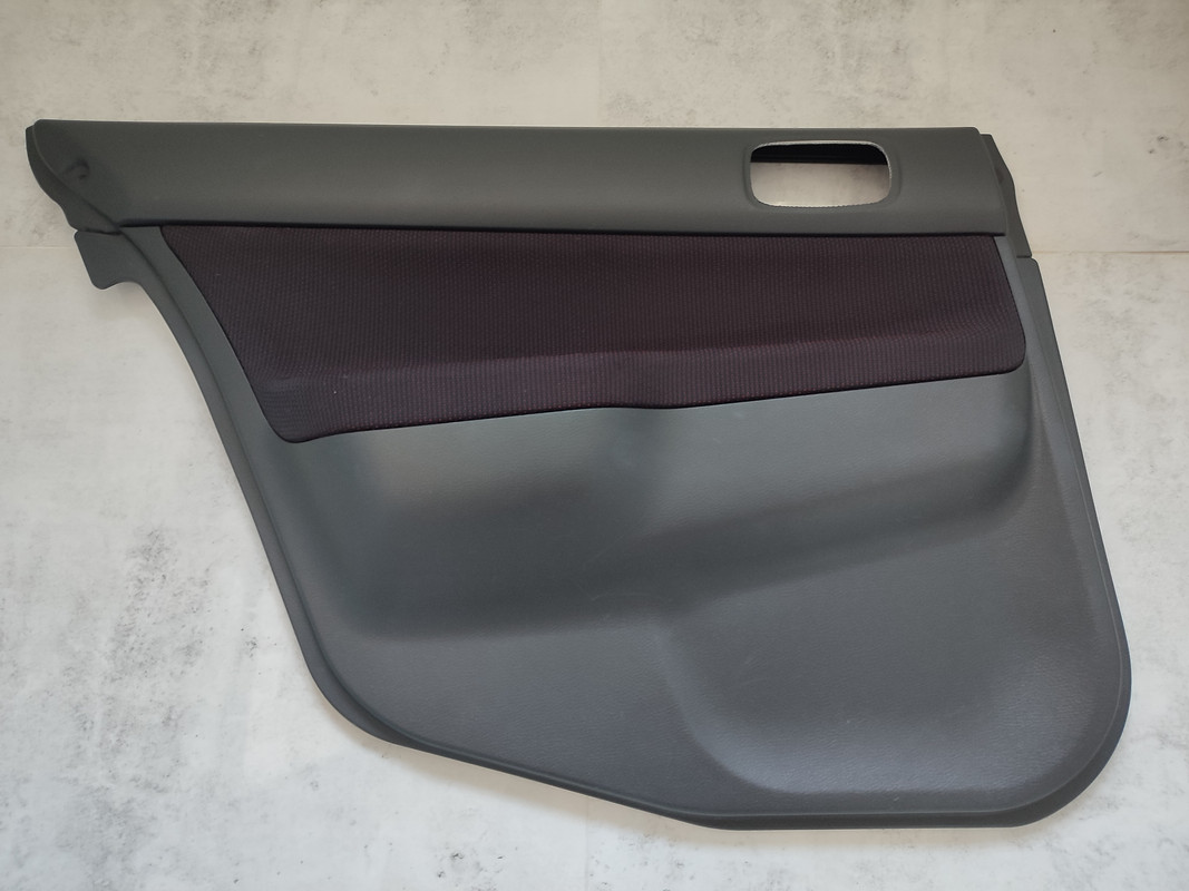

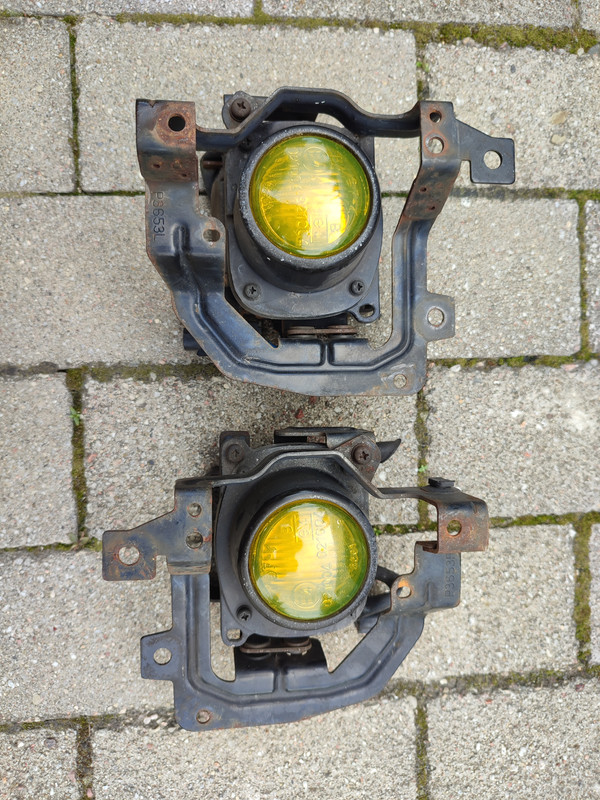

Wymieniłem uszkodzony boczek tylny, oraz okleiłem przeciwmgielne przednie

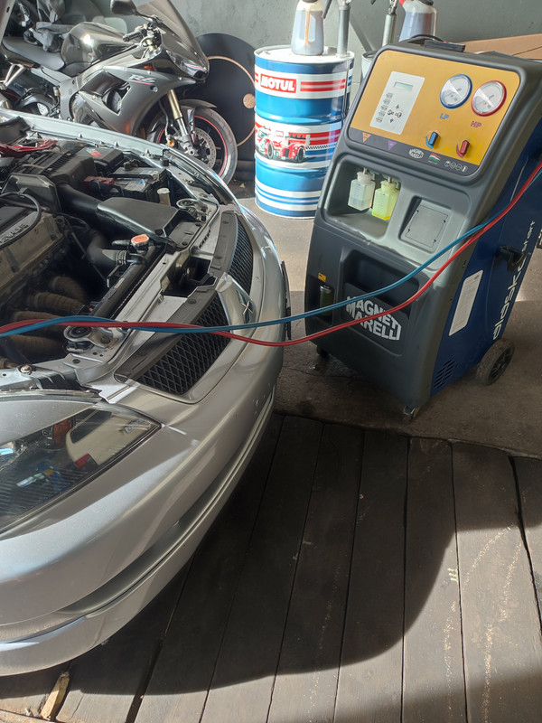

Zrobiony serwis klimatyzacji, odessało 350g czynnika nabiło 500g
wymieniony olej w kompresorze oraz ozonowanie

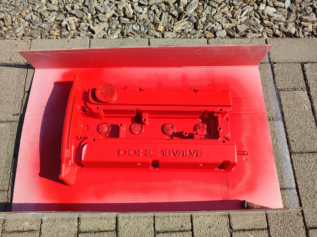

mateuszx47 - 26-08-2022, 20:08

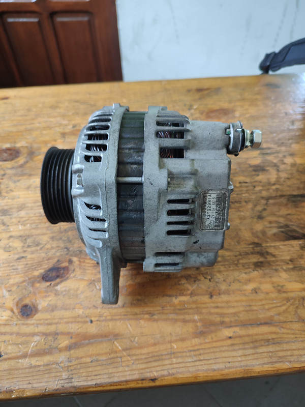

Pomalowana kapa zaworów, zregenerowany alternator

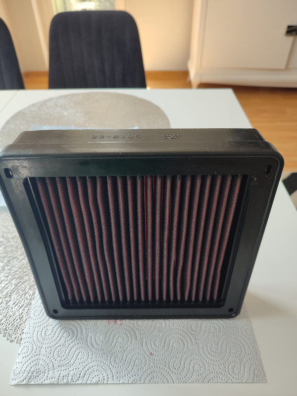

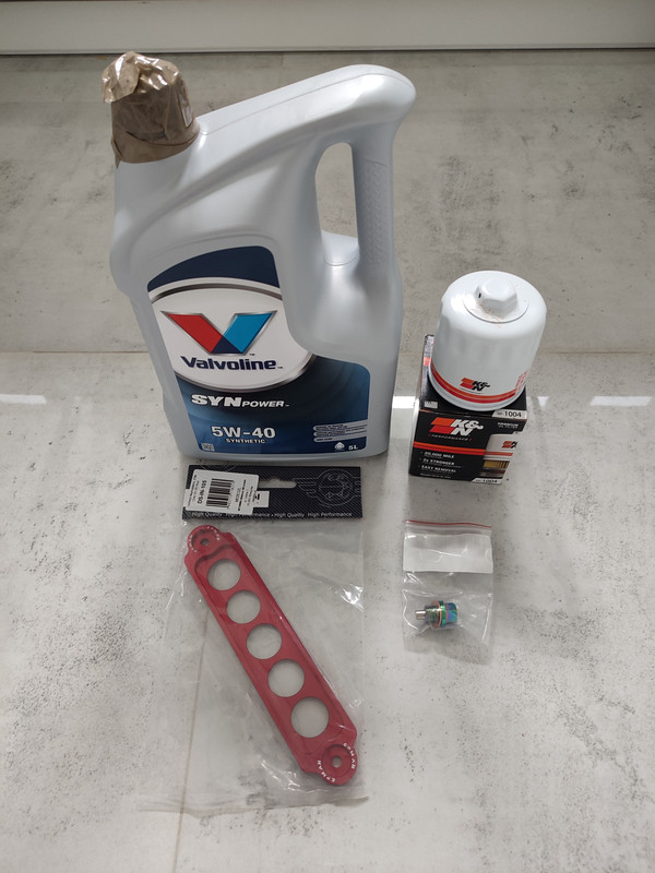

Minął prawie rok od wymiany oleju a kilometrów zrobione 8tys. więc czas wymienić, tym razem postanowiłem zalać mu Valvoline Syn Power 5w40 + Filtr oleju K&N i śruba magnetyczna do miski olejowej.
