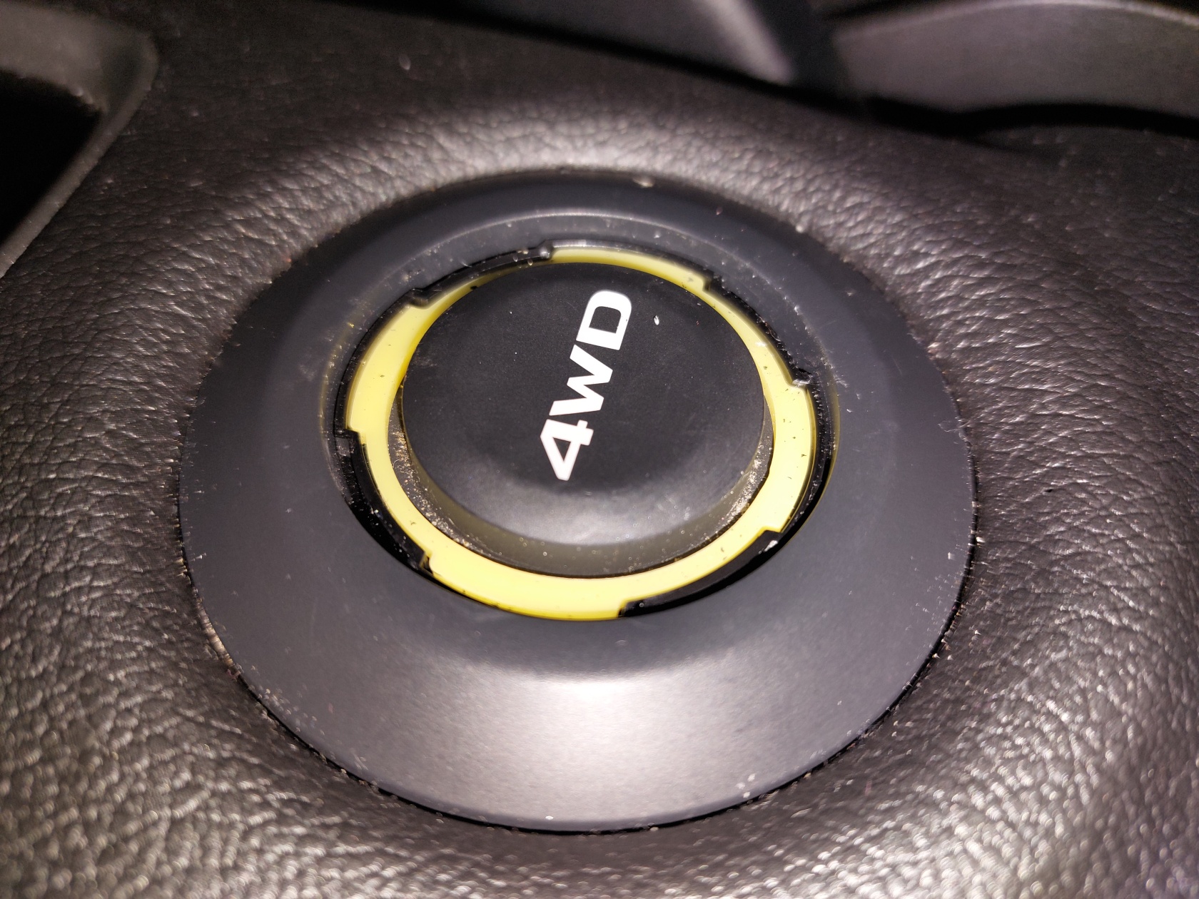

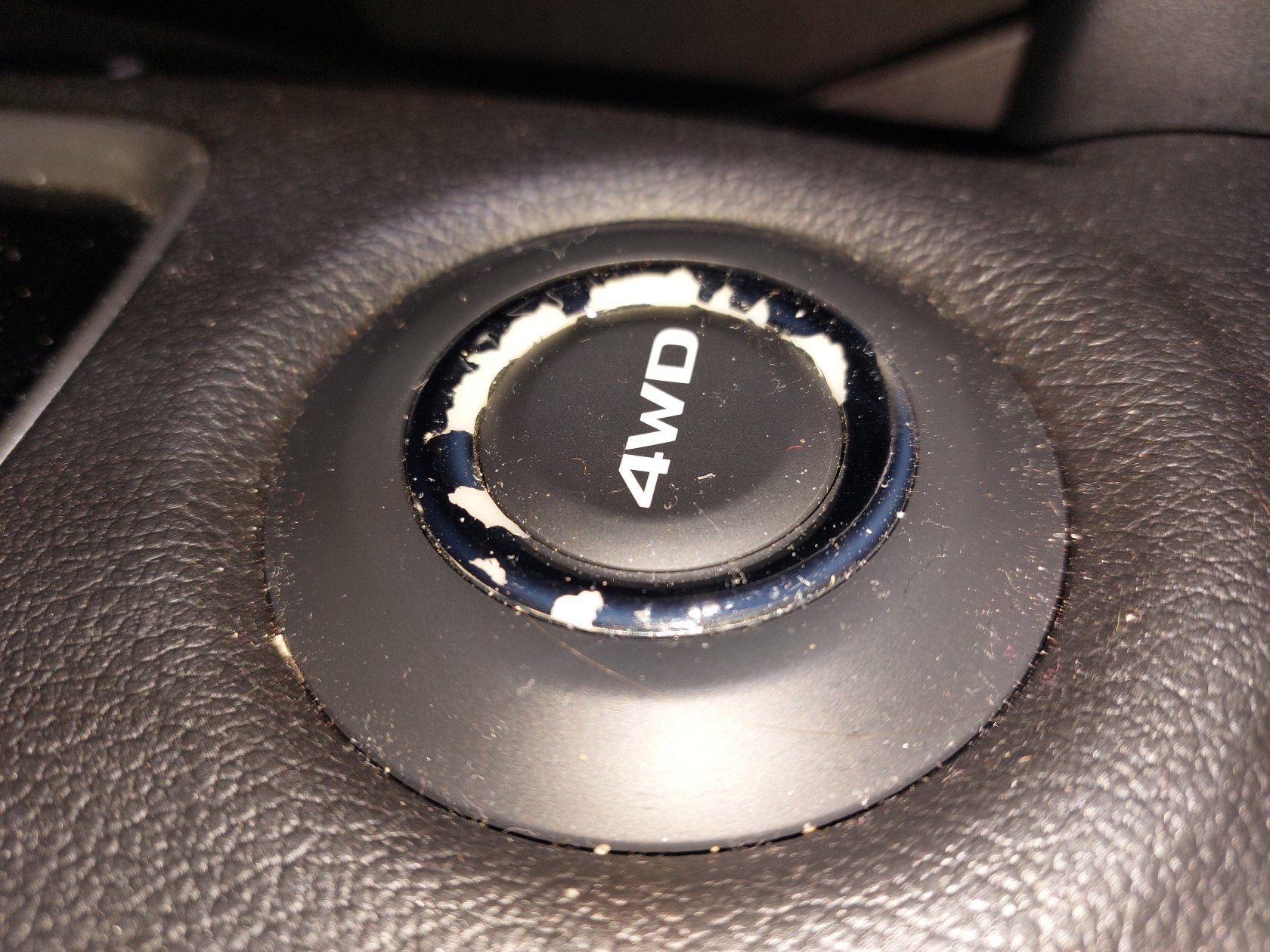

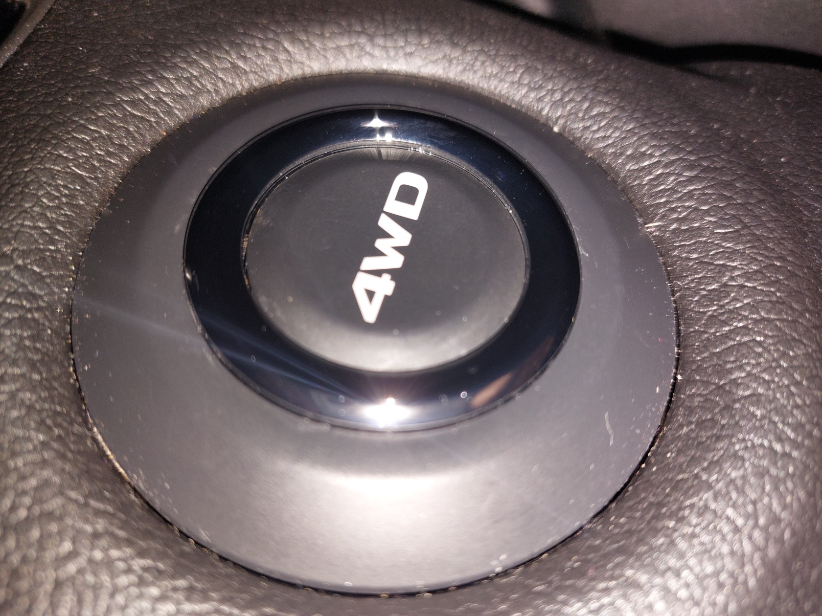

W tym przypadku (jak rzadko kiedy :lol: ) ryzyko się opłaciło. Bez rozbierania tunelu wymieniłem element ozdobny przycisku 4WD.

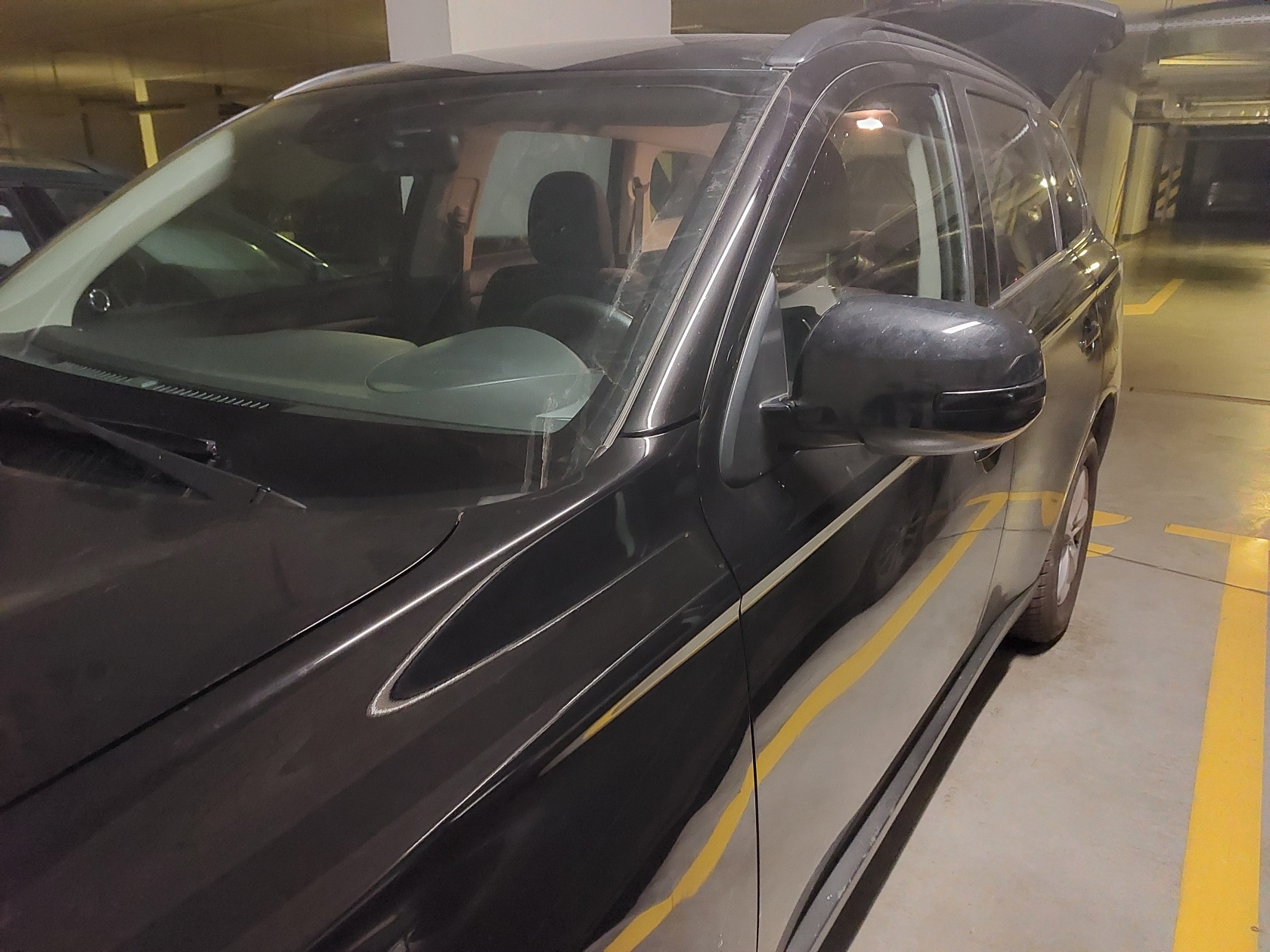

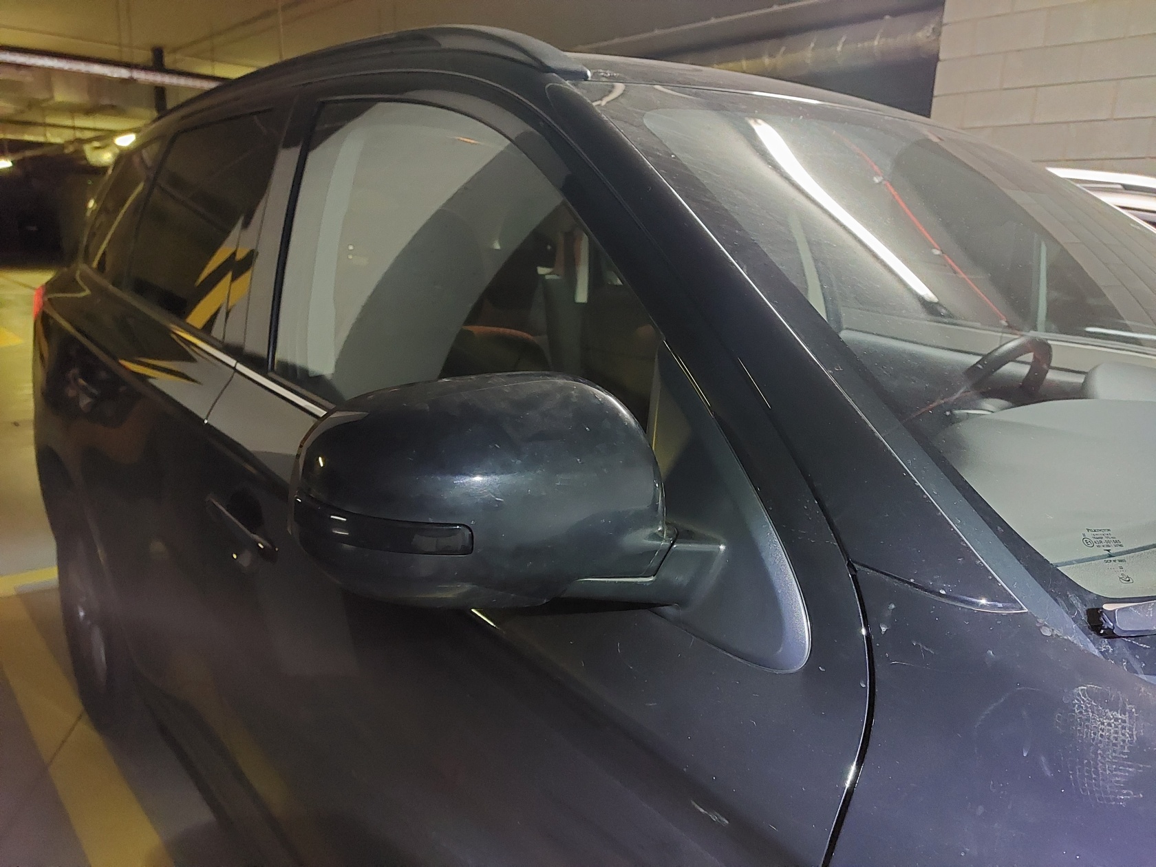

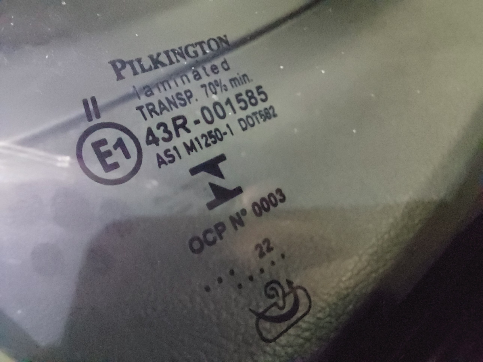

Nowa szyba czołowa:
Minus to lżejszy portfel, natomiast cieszą mnie wystające z niej przewody :)
Fachowiec poszukiwany :roll:
lenvintage - 12-12-2022, 21:26
kto ci to montował?
To masz - 12-12-2022, 22:42
W każdej firmie zajmującej się wymianą szyb samochodowych zamontują taką szybę. Dodatkowo potrzebny jest elektryk samochodowy, który zbuduje instalację zasilającą szybę bezpośrednio z akumulatora.

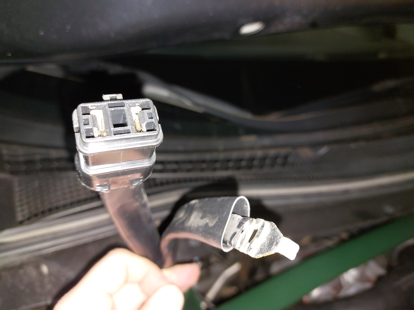

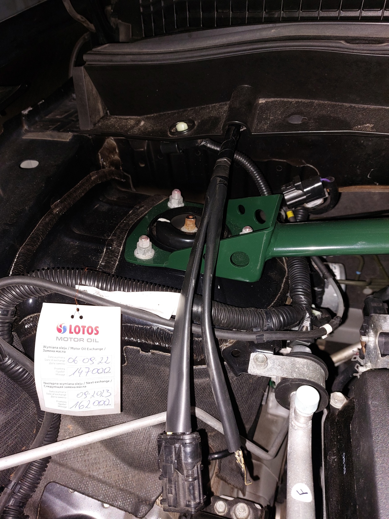

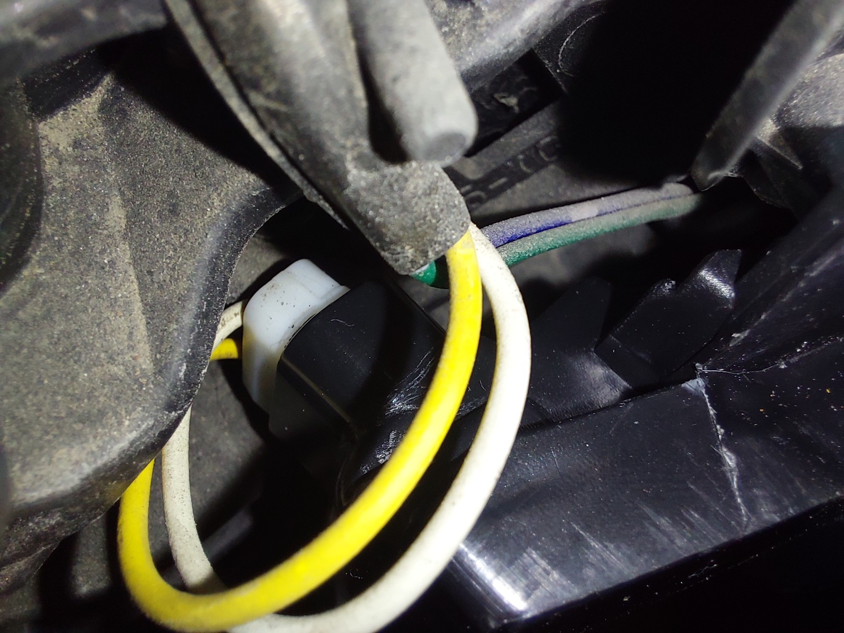

To masz - 14-12-2022, 09:25
Wtyczka wystaje więcej niż z oryginalnych kierunkowskazów i mniej stabilnie jest osadzona w gnieździe, ale z powodu wystawania zapiera się o obudowę i odpowiednio stabilizuje.
Z efektu jestem zadowolony

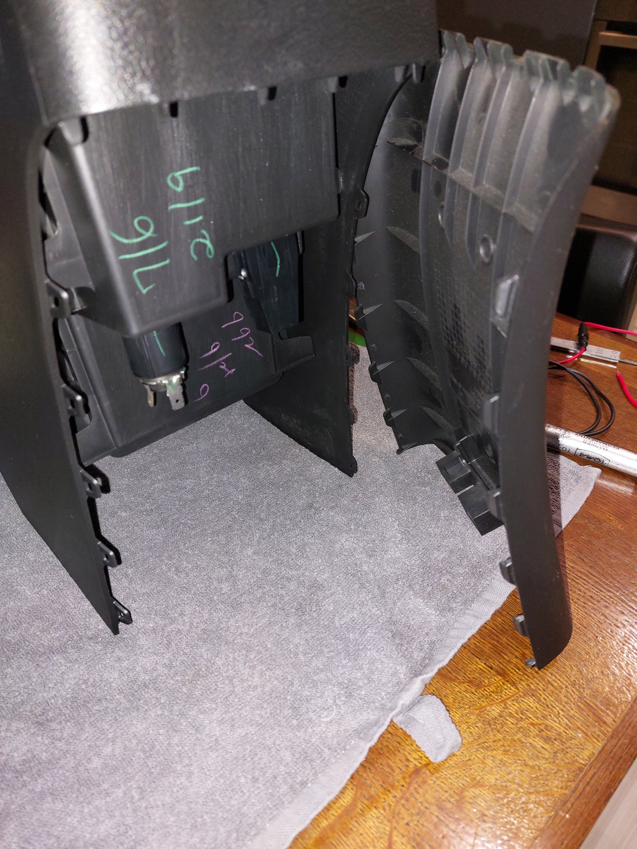

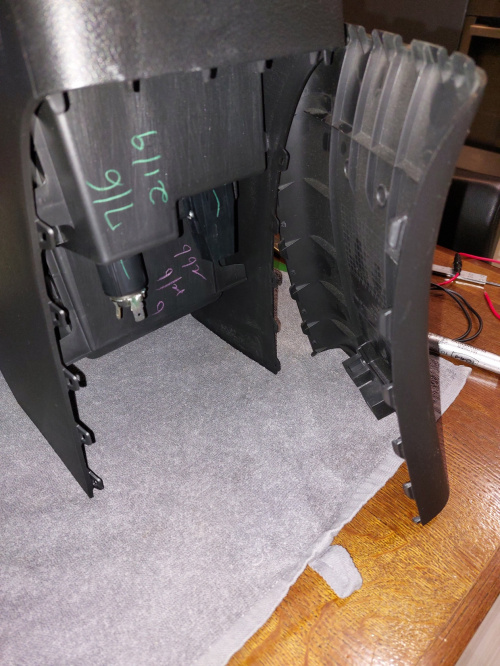

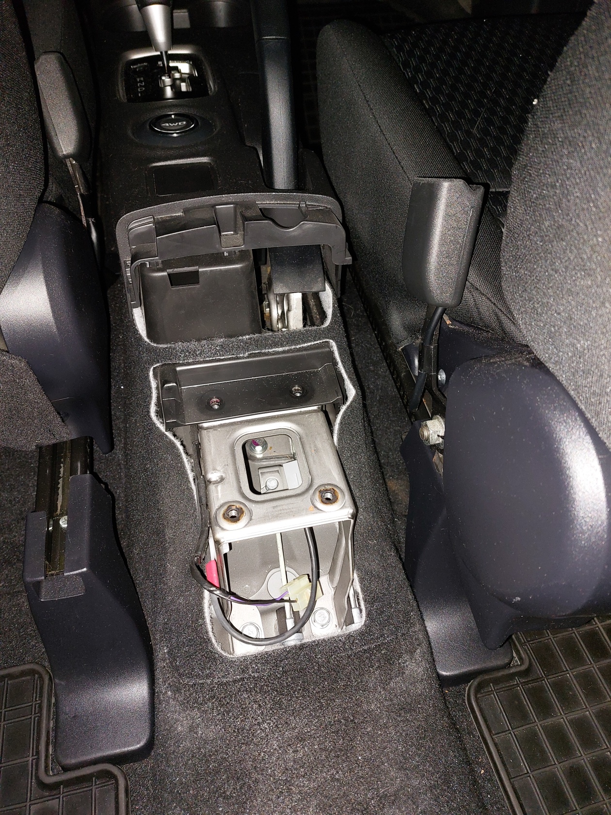

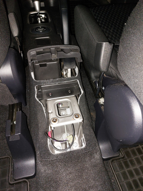

Odkręcając cztery śruby w schowku zdemontowałem część tunelu z podłokietnikiem.
Jednak znacznie łatwiej i szybciej jest wypiąć tylną część tunelu. Uzyskujemy dostęp do wtyczek zapalniczki i portu USB.

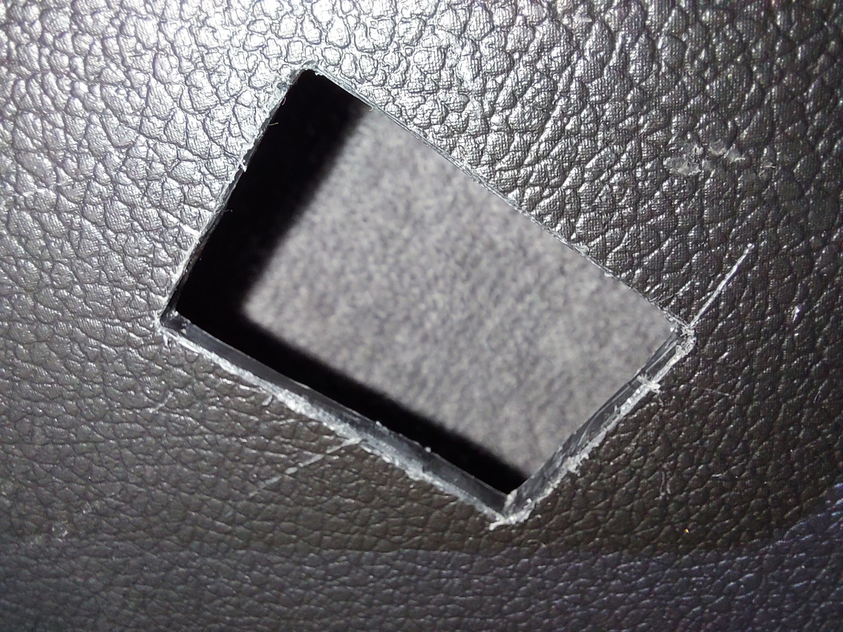

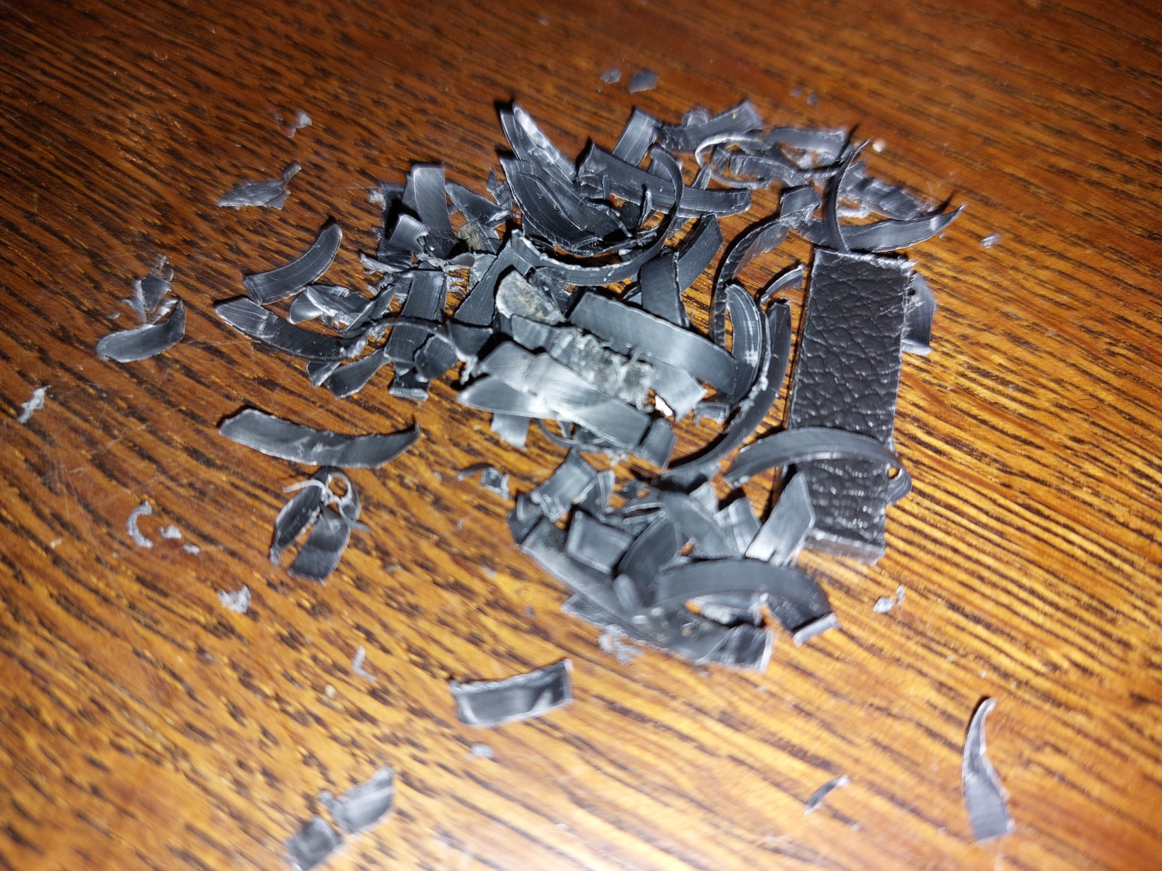

Obróbka skrawaniem.

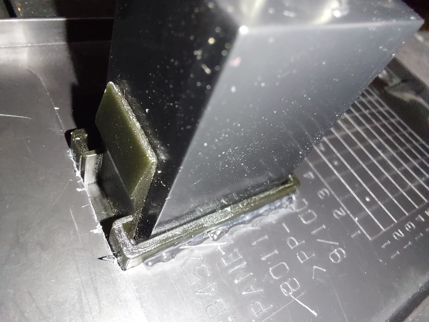

Kapka cyjanoakrylu.

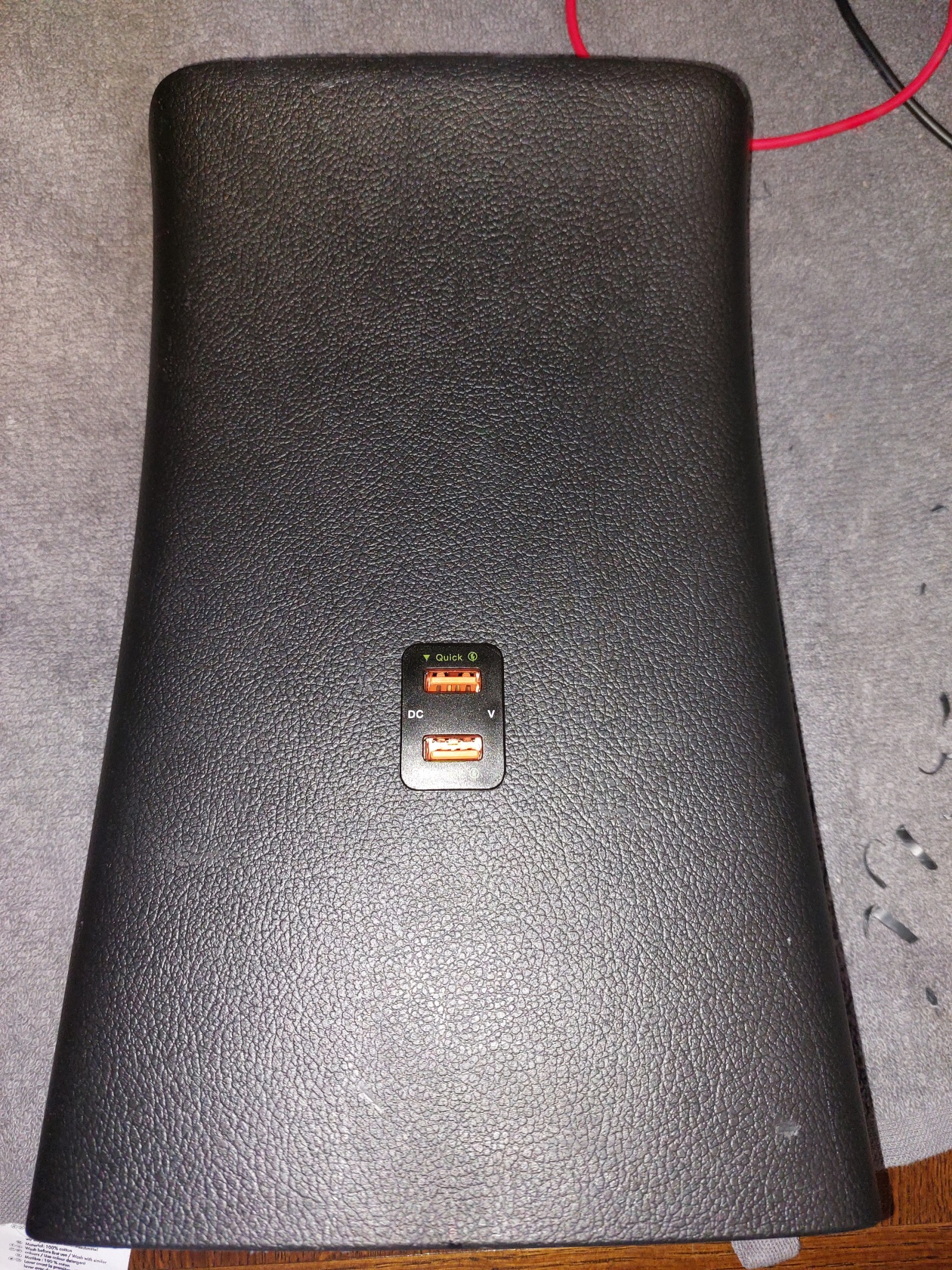

Efekt końcowy. Port USB dla pasażerów, wpięty w piny na końcu przewodów zasilających zapalniczkę.

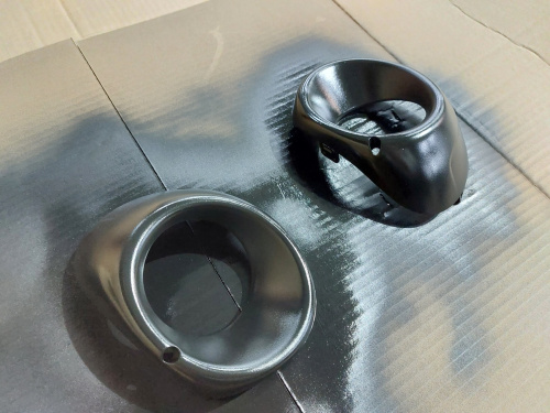

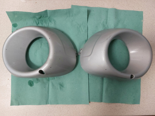

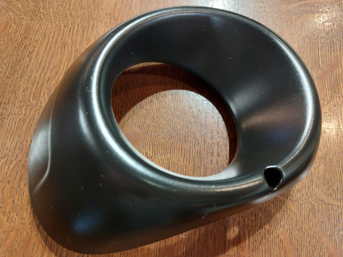

Porządkując piwnicę, w ręce wpadł spray RAL 9005 MAT, więc postanowiłem go wykorzystać.
Na drugim zdjęciu osłony są w trakcie malowania, ostatecznie osiągnałem przyzwoity czarny mat. Malować bezbarwnym czy zostawić?
Hugo - 30-12-2022, 18:06
Jak nie zabezpieczysz lakierem to wszystko szybko odpadnie, nawet po myciu. Zmatowałeś chociaż drobnym papierem te elementy?
To masz - 30-12-2022, 23:08
Oryginalny, srebrny kolor starłem i wyglądał jak podkład, więc pierwsza warstwa czarnego lakieru miała odpowiednią przyczepność. Został mi bezbarwny po lakierowaniu czujników parkowania, instalowanych w poprzednim aucie i zastanawiałem się by go użyć... czarny lakier zmatowić papierem czy tylko odtłuścić?
Hugo - 31-12-2022, 10:45
Teraz już musisz zmatować, ale nie wiadomo czy się nie "pogryzie" z lakierem, bezbarwny lakier nakłada się na jeszcze świeżą bazę, po ok. 10 minutach.
To masz - 01-01-2023, 21:13
Dzięki za cenne rady. Z obawy przed zepsuciem otrzymanego efektu odpuściłem lakierowanie. Zostało jeszcze pół puszki czarnego lakieru, więc w przypadku konieczności wykonania poprawki zrobię ją z użyciem bezbarwnego.
