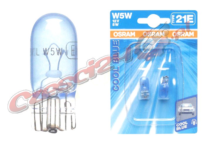

Głupie pytanie : jakie to żarówki? W5W ?
drtymf - 01-10-2009, 08:49
:> dzięki weekend idzie to trzeba się za to zabrać
jewiurz - 01-10-2009, 11:37
cns80 napisał/a:
drtymf napisał/a:
Obrazek
w podświetleniu zegarów są W5W?? :shock:
