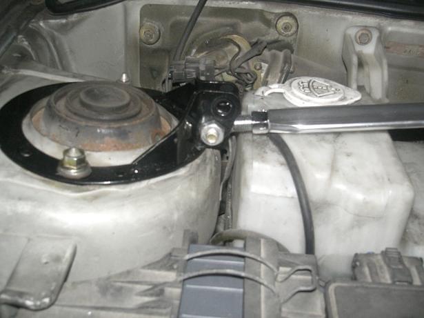

kumpel pomogl mi dzis i trzymal rurke w bagazniku ok 7-8 cm nad podloga. Kolo zapasowe daje sie wyciagnac Po prostu wyciagam wykladzine i dykte spod niej i po sprawie.
| Jogurt napisał/a: | | jakby był projekt na przednią to ja też |
ja mam u siebie taka:
http://moto.allegro.pl/it...3_iii_4_iv.html
z golfa II, albo III, nie pamietam dokladnie. Wymagala kilku przerobek, ale godzina roboty i wyglada i sprawuje sie swietnie
Anonymous - 28-04-2008, 20:50
pawela wklej zdjecia swojej rozpurki -- ja to sie chyba podejme zrobienia sobie takiej sam ale musze widziec jak to wyglada no i wymiary by spasily oczywiscie chodzi o przod
pawela - 28-04-2008, 21:18
Aha i nie widać tego na fotkach bo robiłem to całkiem niedawno: Na większym dołku maska potrafiła oprzeć się o rozpórkę, co objawiało się nieprzyjemnym zgrzytnięciem, więc zeszlifowałem o jakiś centymetr środkowe żebrowanie maski na odcinku ok 5cm, i jest spokój

Odświeżam trochę zakużony temat jako że znalazłem tanie rozpórki do naszych maszyn. Co prawda gościo wystawia że do lancera i nie jest świadom że toto pasuje i do colciaków.
Zamówiłem już czekam jak tylko założę to dam wam znać co i jak.
http://allegro.pl/item407..._blue_city.html
pawela - 28-07-2008, 10:58
widzę, że przekrój taki sam jak u mnie, ten sam producent

Nie kupujcie tych badziewi z allegro bo się gną i łamią Już dwóch chłopaków z Eclipsów sie o tym przekonało
pawela - 30-07-2008, 18:38
| Sz@kal napisał/a: | Nie kupujcie tych badziewi z allegro bo się gną i łamią Już dwóch chłopaków z Eclipsów sie o tym przekonało |
to świetnie bo mam taką u siebie od listopada 2007 i nic sie z nią nie dzieje. Wręcz przeciwnie, znacząco wpłynęła na sztywność i łatwość pokonywania zakrętów
