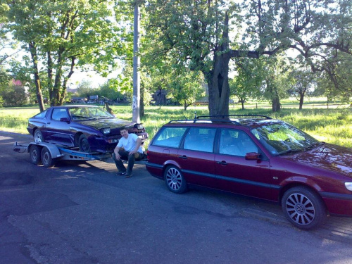

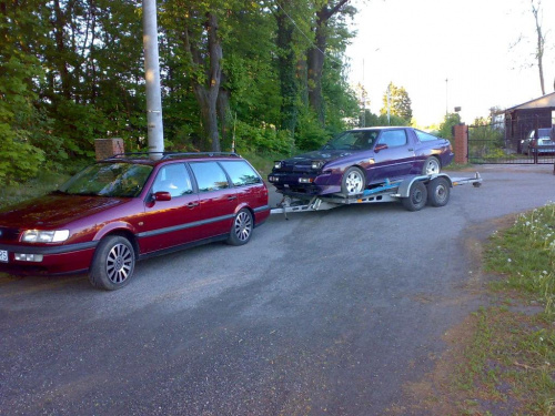

| LEWY napisał/a: | | Ja myślałem ze chodzi o to ze ciężki silnik jest na końcu lawety, |
dokładnie - jak zacznie się bujać, to nie sposób toto opanować - powstaje potężna dźwignia przestawiająca tył auta....
| LEWY napisał/a: | | Nie bardzo była mozliwość załadowania go inaczej bo ma zapieczone hamulce |
w takich przypadkach bierze się lorkę z wyciągarką..... auto bez kół na nią wciągniesz.....
| LEWY napisał/a: | | jak bysmy brali go przodem to połamalibyśmy zderzak. |
z tym też łatwo sobie poradzić - na pewno łatwiej niż ryzykować holowanie niebezpiecznego składu...

Witam was mitsumaniaki cieszy mnie bardzo, że wierzycie w moje piękne autko i dziekuje za wszystkie dobre słowa. Dziś (18,11,2008r.) byliśmy u mechaniora i jeszcze go nie odpalili kreci ale nie chce zapalić jutro będą walczyć dalej bo chce jak najszybciej go odpalić i zacząć remont silnika. Chcą go zapalić na zapych ale nie ma hamulców i porażka bo nie możemy dostać cylinderków do zacisków z tyłu, ale będą walczyć oby im sie udało zapalić i wywnioskować co tam jest nie tak.
Czytałem wszystkie wasze wypowiedzi i widziałem ze jeden z kolegów napisał o tej lawecie że auto było tyłem, jak już napisał Lewy było tyłem bo chodziło o zderzak , który jest bardzo nisko i tak jakoś wykminiłem zeby tak jechało, ale Józio tak go pasami spioł, że nawet granat nie oderwał by go od lawety. . Ogólnie respekt dla L200 za to jak cisneło z tą lawetą bo bujało się koło 100km/h przeważnie heh.

| KUNA napisał/a: | | Ogólnie respekt dla L200 za to jak cisneło z tą lawetą bo bujało się koło 100km/h przeważnie ( |
Mój galant jechał na lawecie przez chwilę 140
W każdym razie powodzenia w doprowadzania do ideału

| KUNA napisał/a: | | le Józio tak go pasami spioł, że nawet granat nie oderwał by go od lawety. |
No to tym gorzej : ) wiesz jak się zachowują sanki z na których siedzi ciężki facet - sanki podczepione do samochodu na lince 5m ? Na pewno możesz sobie wyobrazić jak nim rzuca na zakręcie - w tej sytuacji podobnie....
