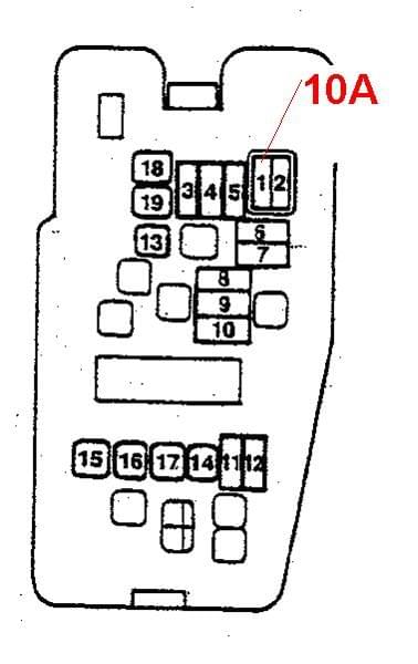

Innaczej: Działa oświetlenie zegarów i oświetlenie schowków. Nie działają lampy pod sufitem,centralny zamek i radio. Proszę o pomoc.
roch_27 - 18-11-2008, 18:36
wilk88 napisał/a:
pod maską masz skrzynkę bezpieczników- otwórz ją i wymień bezpiecznik 10 A - poniżej masz foto poglądowe ;)
pozdro
wilk88 - 18-11-2008, 18:43
Ok wielkie dzięki. Jutro kupię na stacji i wymienię.

wilk88 na pewno zwarłeś dobre piny? Bezpieczniej jest chyba tak jak ja robiłem, pin 1 do masy. Można nawet go wymacać w ciemności :twisted:
wilk88 - 18-11-2008, 19:55
Poproszę o wyjaśnienie zwrotu "pin 1 do masy" :) Mam nadzieje że jak wymienię ten bezpiecznik to zadziała, bo bez radia w samochodzie to trochę ciężko.
Owczar - 18-11-2008, 20:24
Zadziala, ja tez kiedys spalilem ten bezpiecznik ale w innych okolicznosciach. Pin 1 do masy to znaczy podlacz jeden koniec kabla do masy, a drugi do pinu nr 1. Mase masz np. w stacyjce.

Bezpieczniki zmienione i wszystko działa :) Po tym całym zwarciu CE przestało się świecić, na razie jeszcze nie świętuję z tego powodu ;) bo może być tak jak ostatnio, że za kilka dni znowu zacznie.

CE znowu mi się świeci, za każdym razem jak połączę pin 1 i 4 spinaczem to spalam bezpiecznik, CE gaśnie na jakiś tydzień i znowu się zapala. Chciał bym spróbować tej technik z połączeniem pin 1 z masą :) , cze dobrze rozumiem, że wystarczy jeden koniec kabla włożyć do pinu 1 a drugi koniec przyłożyć do stacyjki?
Owczar - 13-01-2009, 17:34
Tak, dokładnie- pin 1 do masy. A dobre piny zwierasz?
wilk88 - 13-01-2009, 18:55
Przyznam się, że za pierwszym razem połączyłem 9 z 13 i zrobiłem zwarcie :) Ale następne dwie próby już na pewno połączyłem 1 z 4 i i tak bezpiecznik do wymiany ;)

Cały czas nie wyleczyłem się z tego CE. Powiem jak jest- po połączeniu pinu 1z4 przepala się bezpiecznik (ten na rysunku),podłączenie do masy to samo. Po wymianie na nowy, CE przestaje się świecić na kilka dni, po czym znowu się zapala ( zazwyczaj właśnie wtedy radio wraca do ustawień fabrycznych, wszystkie bassy i inne ustawienia na 0, tak jakby ktoś odłączył akumulator [przypominam że problemy z CE zaczęły się bezpośrednio po zmianie radia]). Byłem podłączyć gala pod komputer- komputer go nie wykrył. Wystarczy wyciągnąć i włożyć z powrotem bezpiecznik( na rysunku) i CE gaśnie na kilka dni,dalej dzieje się to samo co napisałem wyżej. Macie jakiś pomysł ja to "wyleczyć" bo już nie wiem, z komputerem się nie udało, z wymruganiem też nie, to co może być przyczyną?
p.s jak odłączę radio to CE nadal świeci.
