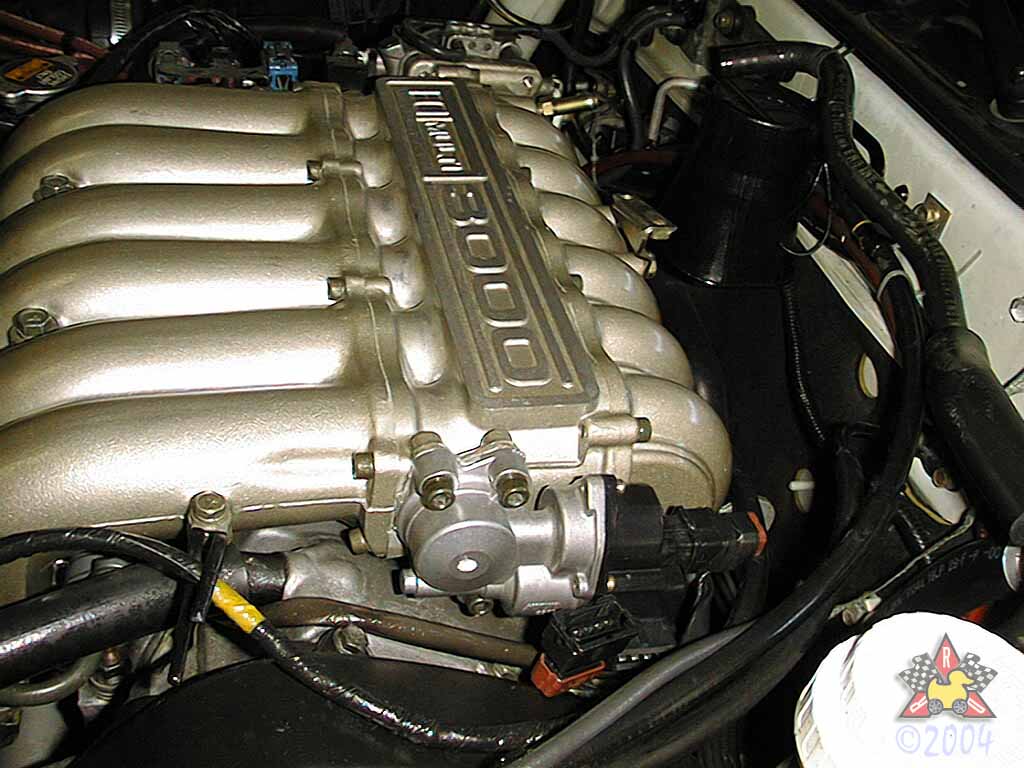

Sympatyczny kolego wojtas przykro mi jeśli to jest faktycznie ten numer błędu. muszę zapytać na wstępie czy dobrze sczytałeś błąd więc powtórzmy 6 X długie świecenie potem przerwa i 2 X krótkie jeśli tak a miałeś wystrzał gazu to ten błąd oznacza uszkodzenie silnika krokowego który znajduje się tutaj i steruje klapkami w kolektorze ssącym
http://www.supercar-engin...Connections.jpg
ma on przekładnię zębatą plastikową czy raczej z kaprolaktamu i przy nagłym cofnięciu klapek podczas wystrzału zrywa ząbki. Jeśli wolne obroty masz prawidłowe to należy przypuszczać że nie wyrządziło innych szkód czego szczerze życzę.
Aha to ten silniczek z dwoma wtyczkami na głównym planie
wojtas - 05-12-2008, 19:08
Więc tak błąd sczytałem poprawnie, w moim miśku mam gas sekwencyjny i gazownik zapewniał mnie, że do wybuchu w kolektorze ssącym nie powinno dość. Misiak na niskich obrotach chodzi idealnie lekkie falowanie w granicach 700,800 obr/min. Podczas montażu instalacji gazowej zauważyłem, że gazownik kręcił coś przy przepustnicy, ale nie była to śrubką od regulacji obrotów. Także może jest nadzieja, że to nic poważnego. Pozdrawiam :) :) :) .
Anonymous - 05-12-2008, 19:19
Jeśli jest ok to skąd się wziął błąd. Możesz zresetować komputer chyba około 20min tak coś elektryk przebąkiwał i Ecu się zresetuje potem zapal możesz dodać trochę obrotów i sczytaj błędy jeśli się to powtórzy to na pewno jest uszkodzony i nie musiało to nastąpić teraz ale u wcześniejszego właściciela, zawsze można go rozebrać i zobaczyć przekładnię. No ale miejmy nadzieję że będzie ok
