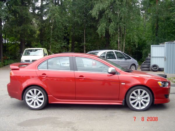

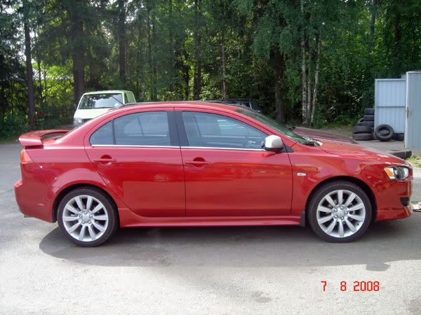

Sprezyny Eibach Pro-Kit daja taki efekt:
przed:
po:

mobista - 15-11-2009, 22:50
Wygląda o niebo lepiej
