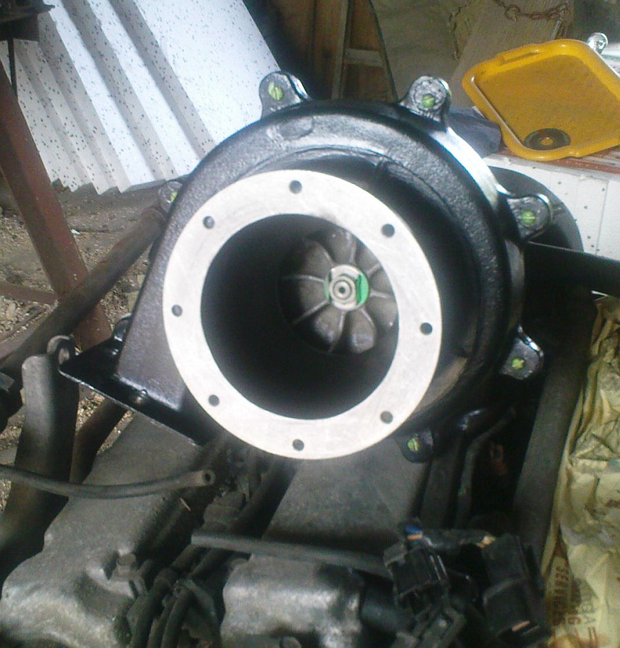

Okazało sie ,że oba diamante mam w wersji california (mój ma 3 katalizatory i cztery lambdy .. bedzie kiepsko z barankami... EGR do wywalenia i czyścimy doloty i głowicę :) są zdjęcia kompresorka elektrycznego - lotnicze ruskie wykonanie , lekkie i mocne ( według wstępnych pomiarów , silnik około 700W ) , zmieniona rolka napinacza , oraz założona wiązka do TCL - narazie 1,5 m ;)

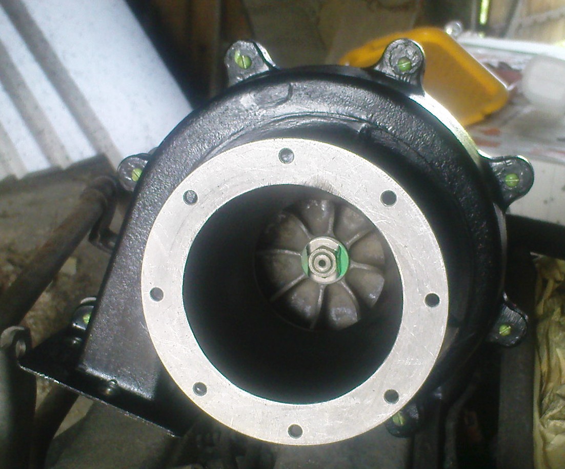

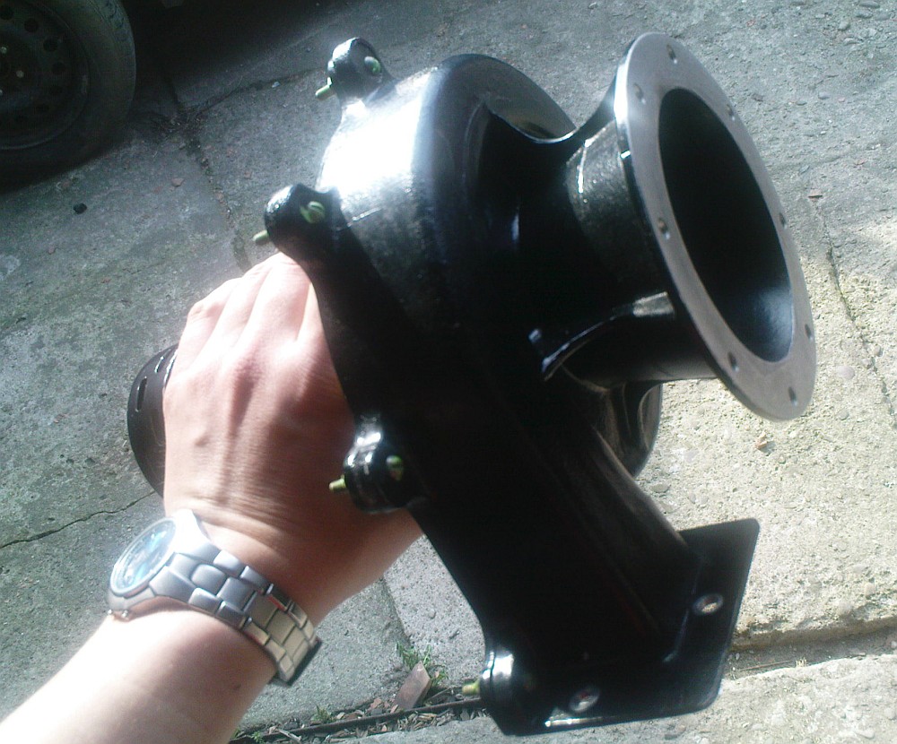

oto kompresorek :
Porządne łopatki i prowadnice , plus dodatkowo będą kierownice strumieniowe.

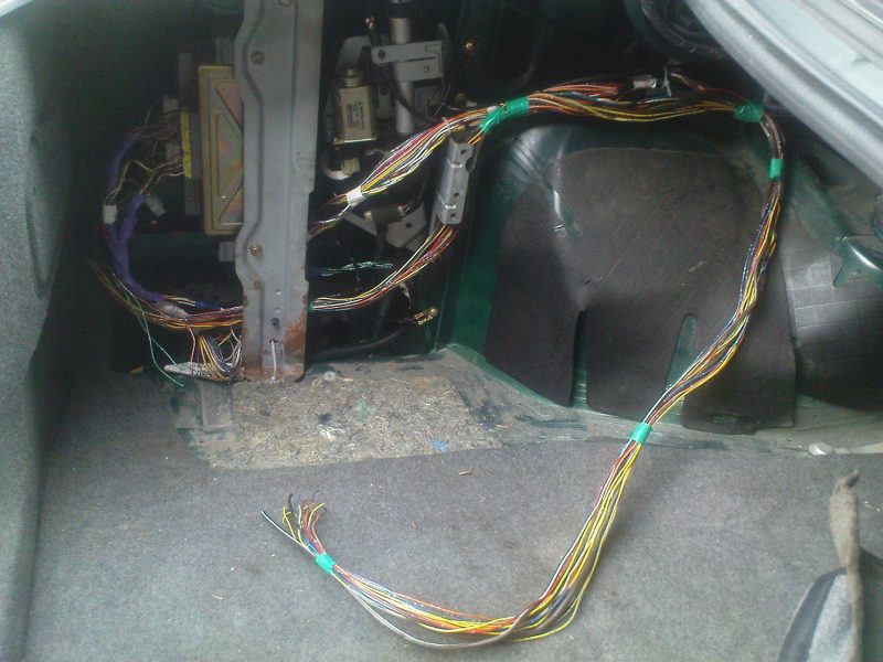

a to wiązka TCL wybebeszona ze starego diamante , był jeden pin dodatkowy we wtyczce ABS , więc dołożyłem co trzeba. - teraz lutowanko , umieszczenie tego w kanałach , i montaż reszty :)

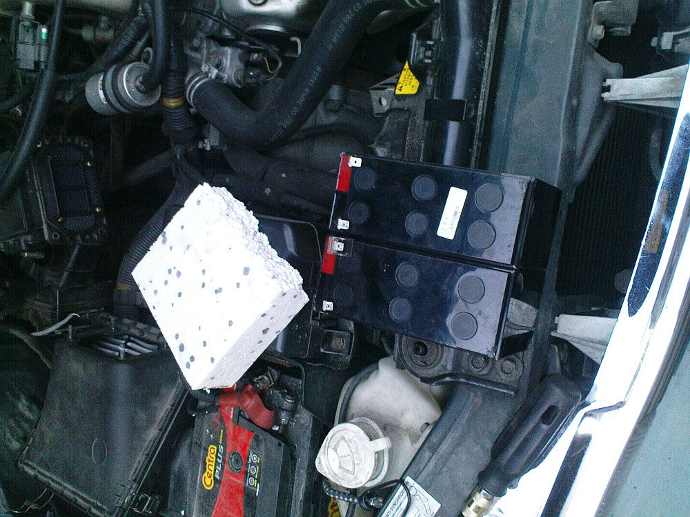

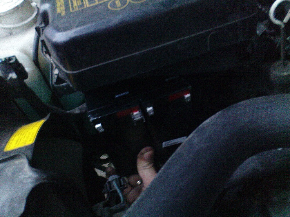

A teraz przymiarka akumulatorków , ale docelowe będą mniejsze około dwa razy.
Ten styropian to rozmiar projektowanego ecu - nie wiem do końca gdzie go umieszczę.
akumulatorki w planowanym miejscu

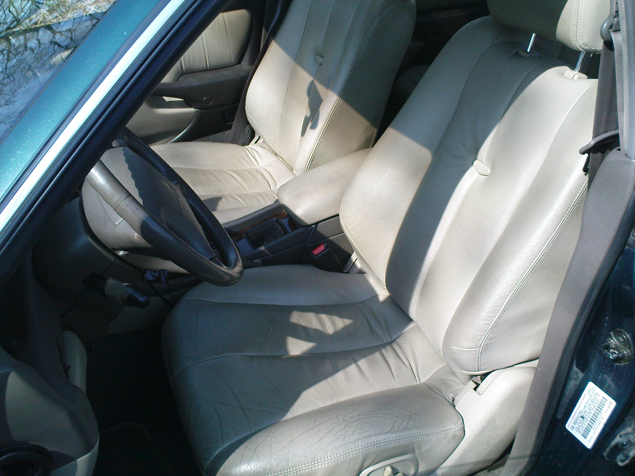

Wczoraj zrobiłem jescze swap oparcia fotela (pasażera manulane da siejak widać zrobić bez nici i igły na kierowcy-elektryczne. wystarczy zdjać skórę z gąbką i przełożyć :)
tcl polutowany , bagażnik już jako całość :) następne polecą zegarki i wskaźniki

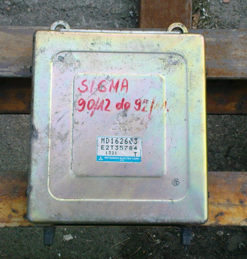

Okazało się, że komputer w tym diamante 24v nie był oryginalny. Przy okazji śledzenia połączeń TCL odkryłem że miało miejsce jakieś spięcie w instalacji i kilka kabelków jest spalonych , przy okazji pewnie poszło ecu .. albo jakkolwiek :) w każdym razie jest od sigmy 90-92 i pasuje do wersji california :)
Jeśli się uda , to ecu 12v jakie mam też będzie obsługiwać TCL - mam nadzieję :) :)
Łukasz miałeś rację , większość sygnałów idzie przez ECU silnika ale rozkąłd wtyczek się zgadza , i nawet kolory kabelków z 12v kosiora i moim 24v diamante. więc wiązka główna moze byćtaka sama , tyle że w ecu 12v są wolne miejsca we wtyczce - i być może obsługują też TCL :)

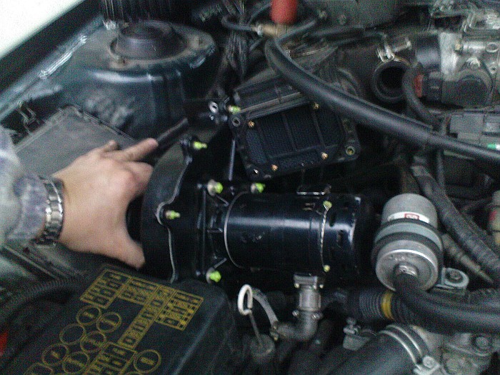

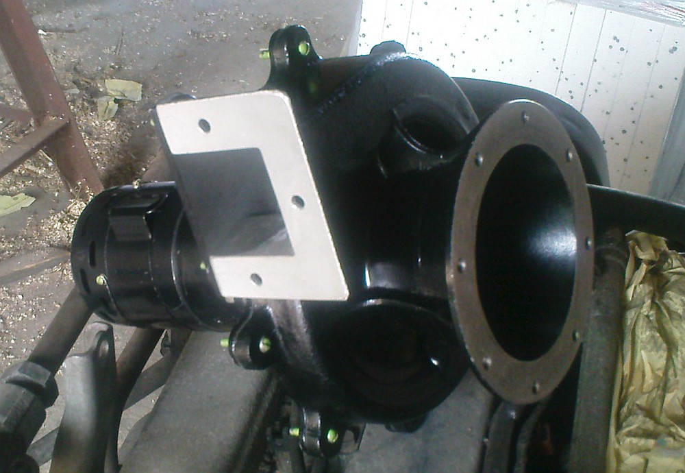

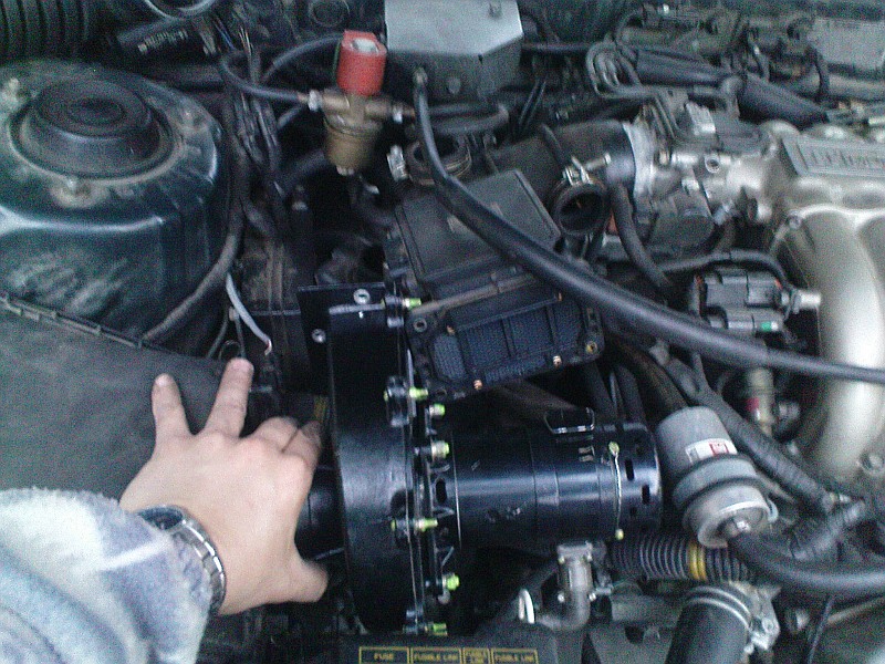

Wstawię co nieco z turbinki , sprzęt powoli przygotowuję do testów , mam nadzieję że zdjęcia w miarę czytelne :)

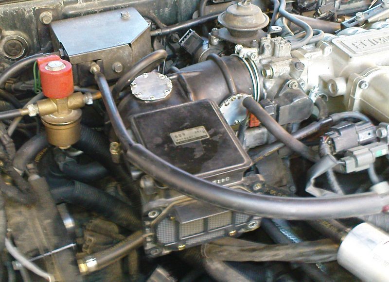

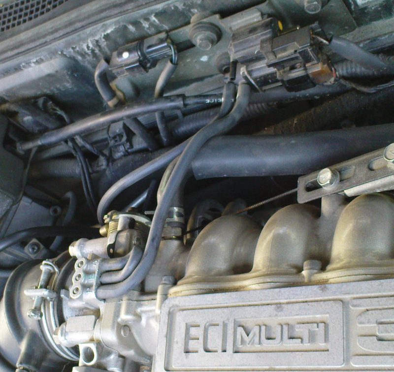

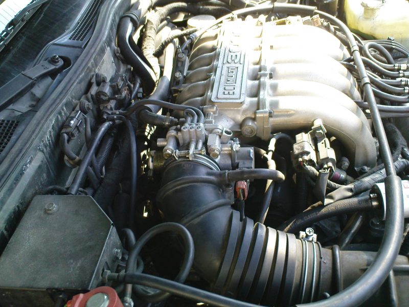

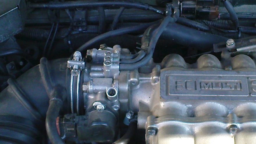

na pierwszym zdjęciu widać stan pierwotny już egr jest pominięty , i nie ma problemu ze spalinami :

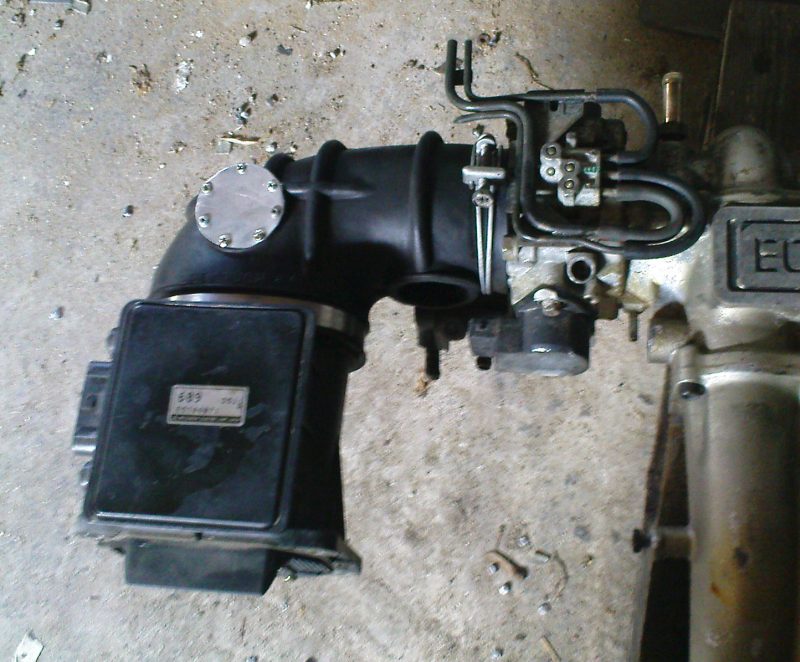

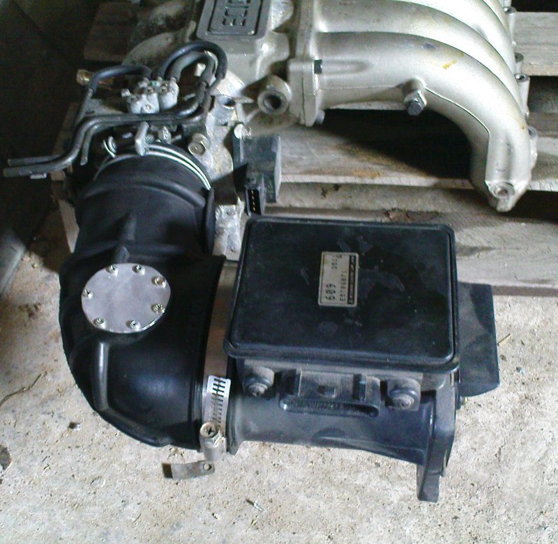

następne dwa zdjęcia , przymiarka przerobionego dolotu ( jak widać to co idzie do przepływomierza jest obrócone o 90* i przekręcone , żeby służyło jako dolot . ) . Przepływomierz musi być bezpośrednio przed przepustnicą , żeby nie zafałszować odczytów.
Tutaj już prawie gotowy element , na miejscu - widać też podmienioną przepustnicę z 24v (ma elementy wykonawcze TCL ) i zamontowane dodatkowe zaworki do wykorzystania przy sterowaniu :) )

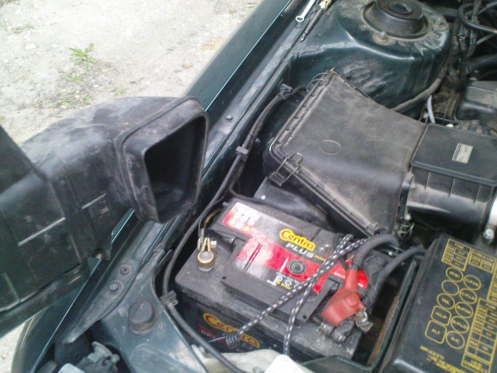

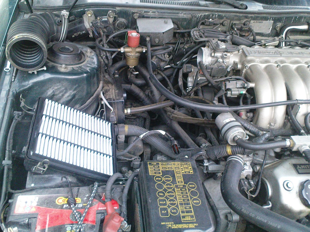

jak widać po zdemontowaniu obudowy filtra pozostaje sporo miejsca na turbinę oraz filtr stożkowy.
Kwestią do opracowania będzie wyrównanie strumieni powietrza przed przepływomierzem , aby odczyt odbywał siew maksymalnie zrównoważonych warunkach.
jest też koncept , aby turbinę połączyć ze starym filtrem i umieścić ją jako pierwszy element.. z tym że na pewno będzie głośno :)

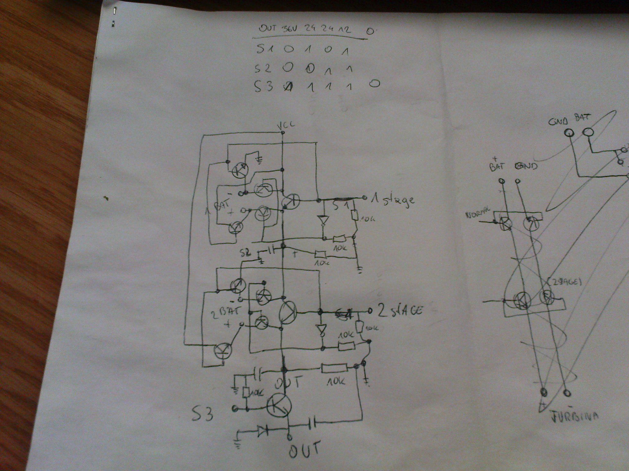

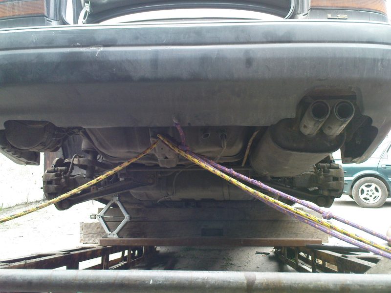

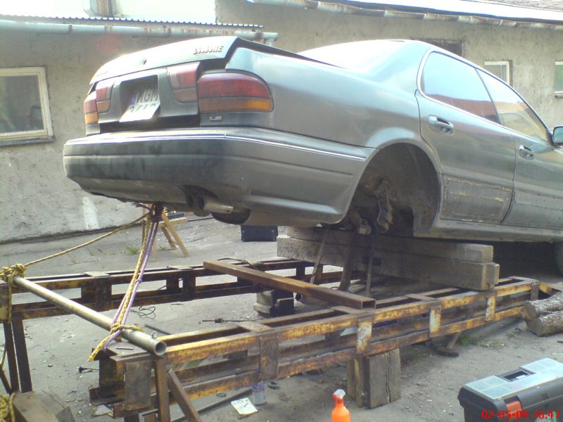

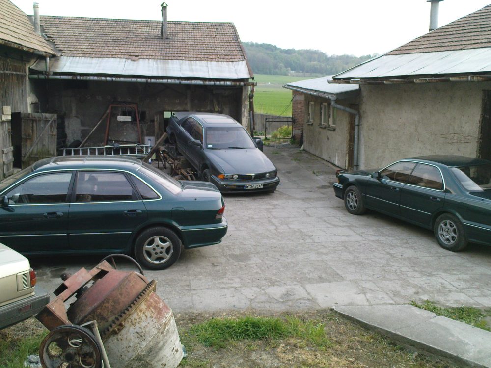

ok - praca pokrzyżowała plany , więc zamieszczam puki co kilka zdjęć z demontażu starego diamanta (wydłubanie podwozia dla łukasza) , oraz prototyp schematu układu sterującego turbiną :) (ten układ co będzie pod maską ) urodzil sie godzine temu :P więc nie gwarantuję żadnej poprawności :) (trnazystorki rysowałem bipolarne ale oczywiście tam bedą mosy ) oto i on :
oto plac budowy (jedyny plac betonowy do zabawy w domu moich rodziców)
i ponad normalne nagromadzenie mitsu... fluktuacja przestrzeni marek :P
A tutaj już bez zawieszenia... wycinanie zapieczonych śrub z tulejek to było morderstwo :P

Dziś zlepiłem prototyp modułu zasilającego , tylko jeden segment , ale dobre do testó prototypowych - niestety mały tranzystor sterujacy okazał się... spalony ( przewodził we wszystkie strony ) wiec uruchimienie jednego segmentu kluczującego zostawiam sobie na jutro :)
[ Dodano: 07-05-2009, 16:48 ]
Mam już potestowany i opracowany schemat , prototyp modulatora działa :] A najlepsze ,zę nie kosztuje ani centa , bo wszystkie czesci mam z odzysku ( stare upsy , i inne komputery) - teraz kombinuję układ sterujący czyli właściwe ecu :)

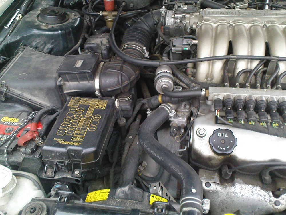

a wiec tak skoro to temat przeróbek to ja tez coś dorzucam kilka fotek z wymienionego silnika

aha - ten schemat pare postów wyżej można traktowac tylko jako ideę , bo ma bugi i klecenie czegoś takiego = troche dymu i nic wiecej :P dla zainteresowanych mogę taki sprzęt i turbinę dostarczy c - oczywiscie jak testy się potwierdzą :)

No to gitarka wyszło wszystko cacy dzisiaj porobię kilka zdjęć i wrzucę ale powiem tak auto to pocisk
[ Dodano: 23-05-2009, 19:18 ]
a oto kilka fotek
