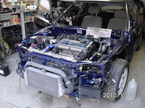

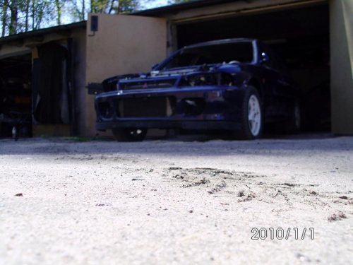

LEWY - 02-06-2011, 08:07
summitsvift to jest evo II,
jedynka ma niższy spojler i różni się trochę detalami,
ale skoro Odkopałeś mój temat to pomyślałem że podrzucę kilka fot poglądowych
by pokazać w jakim mniej więcej jest stadium rozwoju
