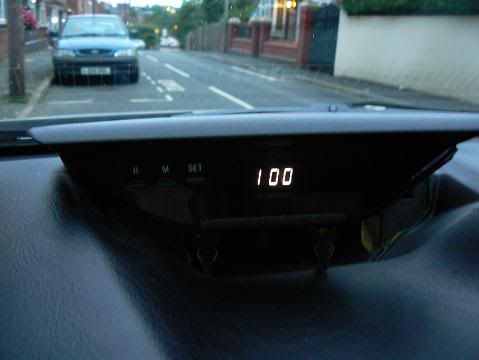

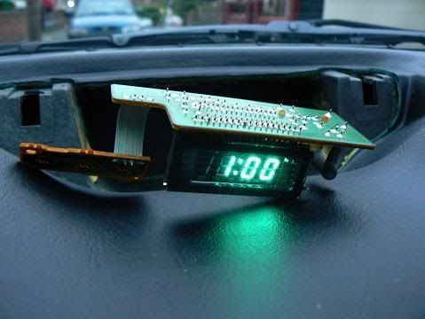

Wziąłem się w końcu za zegarek, bo już zaczął mnie wkurzać.
Przetestowałem najpierw na starym, rozgrzałem cynę poruszałem troszkę i wszystko wypaliło
Jak widać działa
potem zrobiłem to samo w tym który mam w samochodzie
Zrobiłem mały test to znaczy stukałem pukałem ruszałem we wszystkie strony i nawet nie mrugnął czyli DZIAŁA!!!

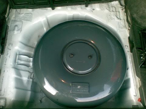

Legnum został dziś oficjalnie zagazowany. Właśnie testuje trzeci program z kolei wgrany do ECU od gazu jak narazie sprawuje się najlepiej pierwsze dwa były do bani. Po założeniu blow off padł ale pojechałem znowu i okazało się, że wężyk się rozłączył po podłączeniu wszystko wróciło do normy. Zbiornik wcisnęli mi 72litrowy więc chyba troszkę przejadę Zdjęcia dodam na dniach
Krzys - 09-08-2009, 11:32
Jaki koszt?? jaka instalacja??
jkrzysztof80 - 09-08-2009, 21:22
| Krzys napisał/a: | Jaki koszt?? jaka instalacja?? |
1700 funtów, firma LANDI (włoska) z sekwencyjnym wtryskiem gazu, butlę 72l wcisnęli

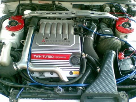

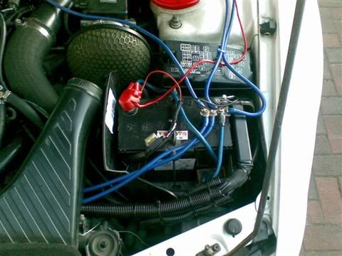

A tak to mniej więcej wygląda:
Wtryskiwacze mam schowane pod plastikową osłoną silnika, a reduktor praktycznie jest pod akumulatorem zainstalowany od spodu bo nie mogliśmy znaleźć miejsca za ciasno jest jak podniosę go zrobię fotki.
Gaz jest podawany pod ciśnieniem ok 3 barów, przyjechałem dziś z trasy i spalił 14l/100km, wczoraj był jeszcze w fazie testów i do tego jazda w mieście więc spalanie wyszło ok 22l.
Pogadam z nimi żeby jeszcze trochę "przykręcili kurek" bo ma lepszego kopa jak na paliwie
