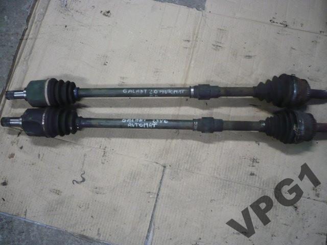

Mam już ośkę na stole operacyjnym. Do wymiany osłona przegubu zewnętrznego. Próbowałem zbić przegub zewnętrzny ale niestety puki co wygrywa ze mną. Rozważam drugą opcję, a mianowicie od strony wewnętrznej. Moje pytanie:
Do czego właściwie jest ta gumowa osłona (ta bliżej przegubu zewn.) na tej półosi? Chciałbym ją rozciąć by w ten sposób wymienić osłonę. Ewentualnie jakoś ją może przeciągnę przez półoś.
Zdjęcie tej półosi (przykładowe):
fabryka24 - 25-06-2012, 17:18
ściągnij osłonę przegubu zewnętrznego , wytrzyj smar , i zobacz czy nie masz czasem zabezpieczenia które trzeba rozchylić szczypcami , a nie tłuc młotkiem. zdj zabezpieczeń http://www.fotosik.pl/pok...5194559d77.html
arturj123 - 25-06-2012, 19:25
Zabezpieczenie jest ale w przegubie, który trzeba zbić, potem zdjąć zabezpieczenie. Tak mi się wydaje, że ta gumowa tulejka to chyba jest tylko po to by chronić oś przy ewentualnym uderzeniu w jakimś położeniu o wahacz lub coś podobnego.
Ta osłona gumowa jest tylko z prawej strony (od lewej czyli kierowcy nie ma tej gumy)
fabryka24 - 25-06-2012, 20:48
A, czy z prawej strony jest dłuższa półoś , może to być coś w rodzaju ( wyważenia półosi ) widziałem taki patent w mazdzie . Jak masz zabezpieczenie wewnątrz przegubu którego , nie widać ,po ściągnięciu osłony , to młotkiem powinno zejść bez większego problemu , zobacz to może się przyda. http://www.fotosik.pl/pok...d7455628d2.html Półoś dobrze jak by była, np w imadle wkręcona ,żeby sztywno było .
sampler - 25-06-2012, 20:53
sa dwa typy zabezpieczen przegubu. Jak masz w srodku pierscien siegera to nie sciagniesz przegubu z polosi walac mlotkiem. Trzeba sciagnac manszete i dobrac sie do niego specjalnymi szczypcami. A ta tuleja gumowa to tlumik drgan. Raczej nie powinno sie go usuwac
Sticker - 25-06-2012, 21:53
Przegub w Galancie zabezpieczony jest pierścieniem wewnątrz i trzeba go zbić z półosi młotkiem. Półoś w imadło i przez jakiś drewniany klocek wal w przegub.
arturj123 - 25-06-2012, 22:20
Wybrałem opcję rozcięcia tego tłumika drgań, potem go zamontuje na opaski. Będzie lipa to pomyślę o nowej osi trudno:)
