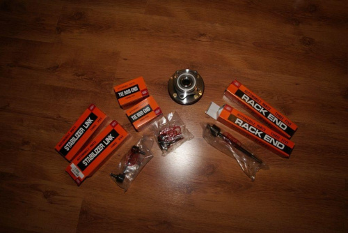

mały update:
zaczynam wymiany w zawieszaniu itd.
W piatek do wymiany ida:
- łożyska z piastami obie strony z przodu,
- wahacz prosty dolny obie strony firmy 555
- łączniki stabilizatora 555
- drążki kierownicze 555
- końcówki drążków 555
i prawdopodobnie dam całą komorę silnika do wypiaskowania i pomalowania, ale z tym jeszcze się zobaczy :twisted:
oto i części już na miejscu (brakuje wahaczy i jednego łożyska z piasta - jutro do odbioru w IC)
Na wiosnę z kolei ruszam z konserwą i regeneracją tyłu :twisted:
.... a już myślałem o sprzedaży :ANAL:

atsar - 19-01-2010, 09:08
wszystko ladnie wymienione :)
teraz pora na tył bo jednak da się odczuć lekkie zarzucanie tyłka :P
Poza tym na 90% będzie hamowany niedaleko Matejki :D wykresami się podzielimy 8)
