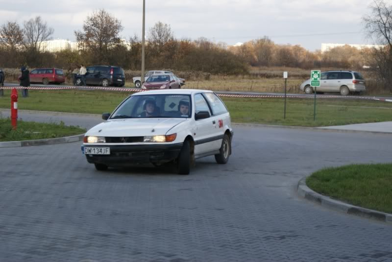

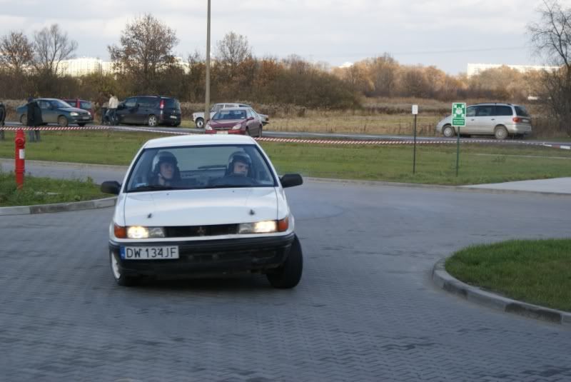

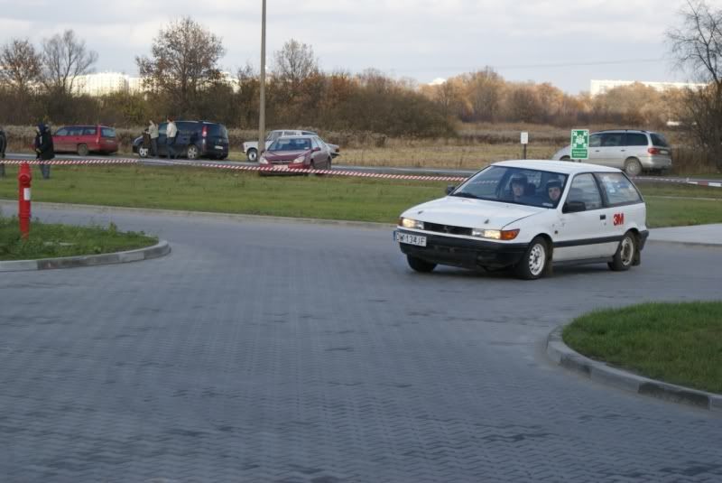

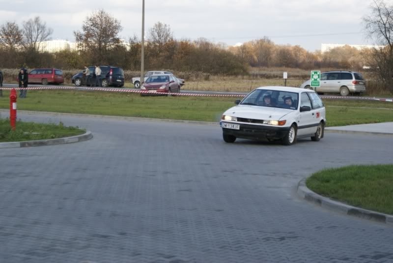

z Przejazdu VIRNIK'a KJS „ Whirlpool-3M we Wrocławiu.
trochę szeroko przejechałeś
kartomaniak gti - 16-11-2009, 15:11
widziałem...Mateusz071, odniosłem wrażenie że troche przód autka wynosi
Mateusz071 - 17-11-2009, 22:52
zależy na których oponkach... na fuldach 185 było ok ale faktycznie momentami uciekał az w końcu oponki pusciły na 2 petli na 3m poszedł mega dzwon w krawężnik... zawiecha przestawiona mam nadzieje ze to wachacz pogięty a nie mocowanie (bo całośc jest cofnięta), no i gdyby nie płyta pod silnikiem to bym miski nie mial. Wspornik co idzie srodkiem od pasa do grodzi jest przestawiony ze poducha od silnika krzywo stoi :/ potem miałem uniroyale zimowe 175 i była kupa. Nietrafiłem tez z oponami na tyle bo to były 165 zima kostka, i zabardzo rzucało tyłem, ale i tak traktowałem to jako trening (fajnie sie latało boczkami na wirpool) bo kumpla zielonego miałem jako pilota i 2 kary załapał no i tekst mój ulubiony "gdzie teraz? -Nie wiem !" ale to tylko raz sie mu zdażyło Na stadionie do była pomyłka wszyscy bez 4x4 jeździli ostrożnie i "na okrągło". 2 razy próbowałem przycisnąć i kończyło sie cofaniem No cóż ostatni start i zabieram sie za autko.

4. regeneracja i utwardzenie amorków jak widać na foto.. za bardzo sie kładzie.
