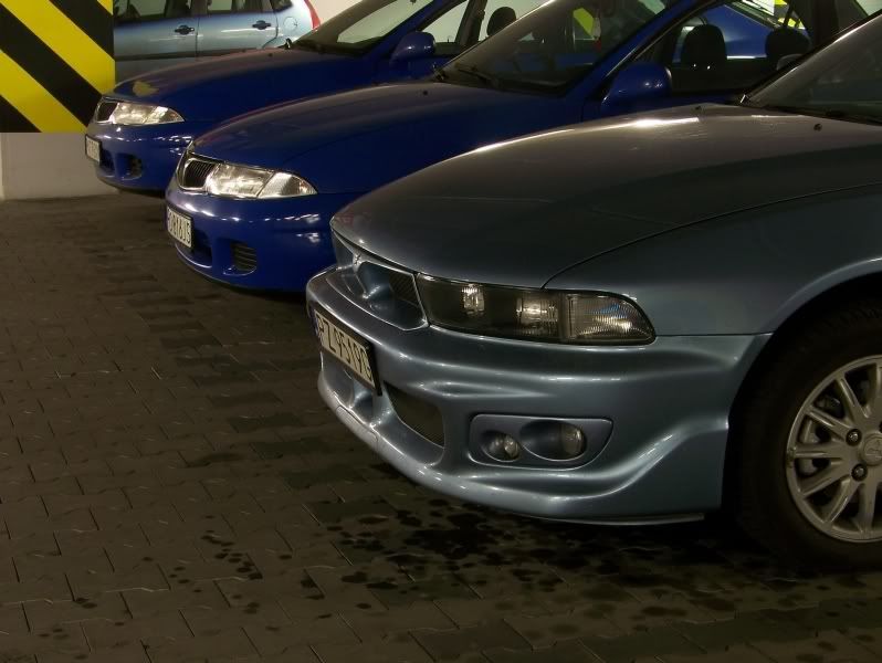

Ja tam nie uznaję żadnych gum, trzeba kupić sztywniejsze sprężyny, a nie ograniczać skok posiadanych (tam gdzie jest guma sprężyna nie pracuje), ja mam takie sprężyny:
B&G Suspension (czerwone)
przód:
- wysokość 335 mm
- grubość drutu 13,75 mm
- średnica zewnętrzna 174,5 mm
- ilość zwojów 6
tył:
- wysokość 380 mm
- grubość drutu 10,25 mm
- średnica zewnętrzna 97,5 mm
- ilość zwojów 12,2
Cari siedzi niżej, co widać na pierwszej fotce, obok stoi seryjna GDI:
na letnich 205/50/15" nic nie ociera nawet przy maksymalnym załadunku, dodatkowo komfort jazdy dobry i dobre prowadzenie w zakrętach.
