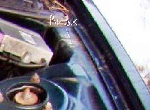

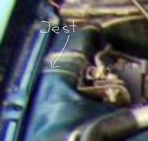

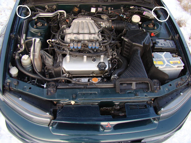

Myślę że było grzebane z przodu auta. Zaznaczyłem na fotkach co podpada moim zdaniem.
Lewa strona moim zdaniem grzebana
i prawa może nie ruszana
