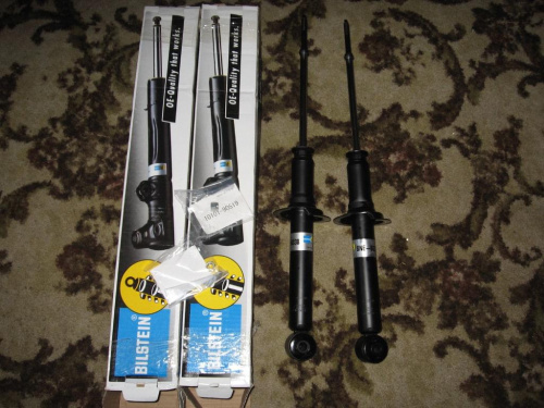

W sobotę colt dostał nowe amorki bilsteina na tył:
Pierwsze wrażenie to utwardzenie zawieszenia i o niebo lepsze prowadzenie w zakrętach. W piątek jadę na przegląd, to się zobaczy jak te amorki wypadną .

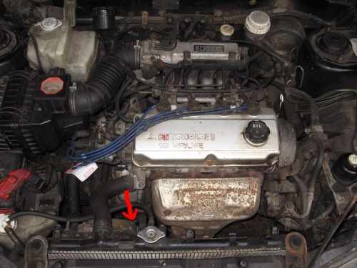

Jako, że w dziale "colt CA0" nikt mi nie odpisał to pozwolę sobie tutaj zapytać. Otóż potrzebuję poduszkę skrzyni zaznaczoną na zdjęciu:
Czy ktoś wie jak ona się nazywa?

Podejrzewam że prędzej będzie to prawa poduszka silnika, dla pewności zadzwoń do sprzedawcy i powiedz ze rozchodzi Ci się o poduszke na podporze skrzyni od strony chłodnicy, wydaje mi się ze to powinna być poduszka z linku nr2, ze względu na budowe.
mkm - 12-04-2010, 21:01
emzet, w temacie 2Fast4U sa dokładne fotki jak wyglada ta poduszka.
http://forum.mitsumaniaki...er=asc&start=15
PS. Doczytaj do konca, bo ktoras nie pasowała
