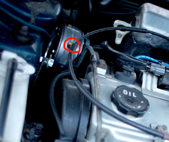

i zaloz przewod na krociec w reduktorze.
firtiris - 29-04-2010, 20:41
a dokladnie jakie to miejsce?
gaz załozyłem2 tygodnie temu i tak mam.
A co brak tego przewodu powoduje?
pozdrawiam
KaWu - 30-04-2010, 06:13
Brakuje przewodu na wyjsciu "odpowietrzajacym" parownika. Jest tam tzw. zawor bezpieczenstwa.
firtiris - 30-04-2010, 08:13
czy to jest to miejsce?
Dokąd ma iść potem ten przewód?
Gdzieś na zewnątrz tzn. np w dół?
dzieki
KaWu - 30-04-2010, 08:59
firtiris napisał/a:
tak
firtiris napisał/a:
Teoretycznie do kolektora ssacego
firtiris napisał/a:
np w dół
praktycznie: mozesz pod auto
