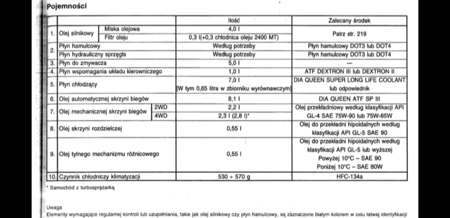

Wymieniałem ostatnio Olej w naszym Outku i o ile w tylnym dyfrze faktycznie wlałem książkowe 0,55 L to w transferze wlazło mi tylko 0,4 L i już się wylewa otworem wlewowym. Pytanie co robię nie tak?
Korek wlewowy jest chyba jeden patrząc od strony prawego koła po lewej stronie półosi.
Wydaje mi się że zleciało tyle co trzeba ale wlac już tyle nie umiem.
Jak się wkłada rurkę z pompki to wchodzi bardzo płytko i trzeba powoli lać ale dochodzi do takiego momentu że się zaczyna przelewać. Zastanawiają mnie jeszcze te rurki ciśnieniowe podłączone do transferu. Może z tym jest problem?
Jak ktoś ma jakiś pomysł to proszę o pomoc bo nie chcę zarżnąć transferu.

qlka2, po prostu nie spuściłeś starego oleju do końca i tyle weszło. Jeżeli wylewa się już korkiem to jest wewnątrz tyle ile powinno. Jeżeli Ci to nie daje spokoju to odkręć u góry odpowietrznik i dolej setkę. Nie zaszkodzi.

Do skrzyni wlałem Valvoline Gear Oil 75w90 GL-4
Do reduktora i dyfra Ravenol EPX 75W90 GL-5

Olej jaki zalałem to MOTUL GEARBOX 80W90 1L MOS2 API GL-4 GL-5.
Wcześniej zalany był bodajże jakiś Mobil i takich odgłosów nie było.
Pisałem że miałem wrażenie że weszło tego olej mniej niż zlałem ale wylewało mi się już otworem na korek napełniający i nie byłem w stanie więcej wlać.
Czy faktycznie mogło się zdarzyć że się zapowietrzył i nie wlazło tyle co trzeba?
Jest szansa odkręcić ten odpowietrznik? Niby instrukcja serwisowa dotycząca napełniania nic i nim nie wspomina.
A może ten olej nie taki jak trzeba? Kiedyś jeden mechanik od Mitsu tłumaczył że ten napęd jest wybredny i najlepiej lać Castrol'a bo inne oleje wydają w tym aucie dziwne dźwięki.
